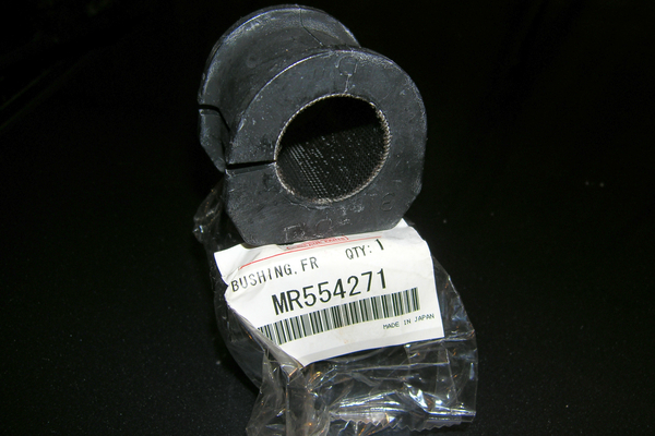

А мне полУретан еще может через пару недель привезут,а пока получил резиновые оригинальные резинки
Стремненькие какие-то,ни одного артикула кроме размера 31.И корд внутри.Это куда?Прикольно.

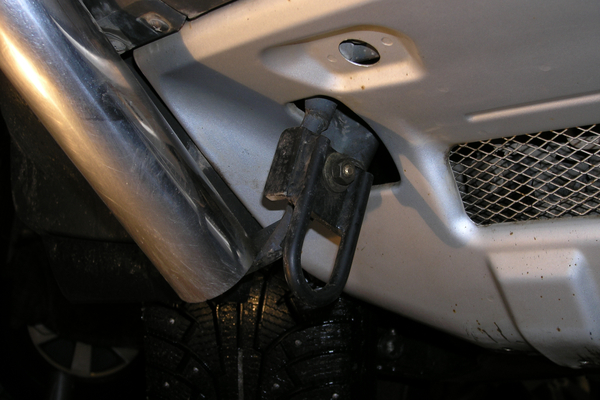

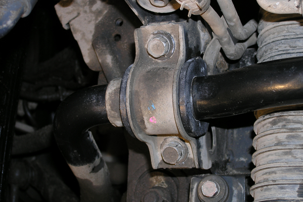

Поставил тут же.Во работенка! :*THUMBS UP*: Мне только пришлось снимать трубу
иначе защиту не снять,но тоже все очень безгеморно,все откручивается и отвинчивается,
причем только стронуть-дальше можно без ключа крутить. :*THUMBS UP*:
Обжались впрочем хорошо.
Посмотрим,сколько походят.А там уже и желтые поставлю.
Самое интересное,а избавился ли я от задолбавшего меня бряка?Хз,после замены,еще не выезжал из гаража.
Если нет-следующий этап стойки,хотя когда стаб был откинут,то при его исследовании никаких люфтов не выявил,
может они только под нагрузкой проявляются.
