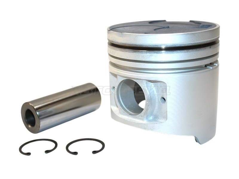

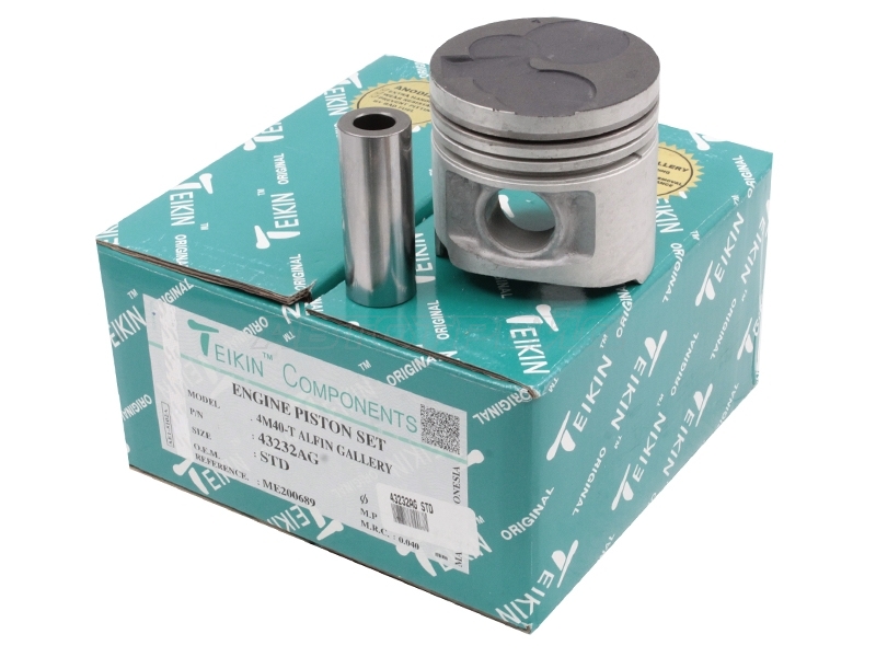

Teikin
43232AGSTD
EMEX выдаёт ценник 4800 (у одного из поставщиков, 4 шт. в наличии)
В чём подвох- мне неведомо
Но буковка G однозначно указывает на присутствие масляной галереи
43232AGSTD

коленвал 4М40 - ремонт или замена
Масляная галерея отсутствует как таковая
Вообще SAT- бренд-упаковщик
Да, ценник по минимуму
Но необходимо знать, что именно выбирать.

Нашел на просторах контору Турбо Инжиниринг, рядом с домом (почти)точат пита сами поршня с альфин с галереей по .3.351р за поршень

По итогу взял изуми . полный комплект с гизами 25000р
