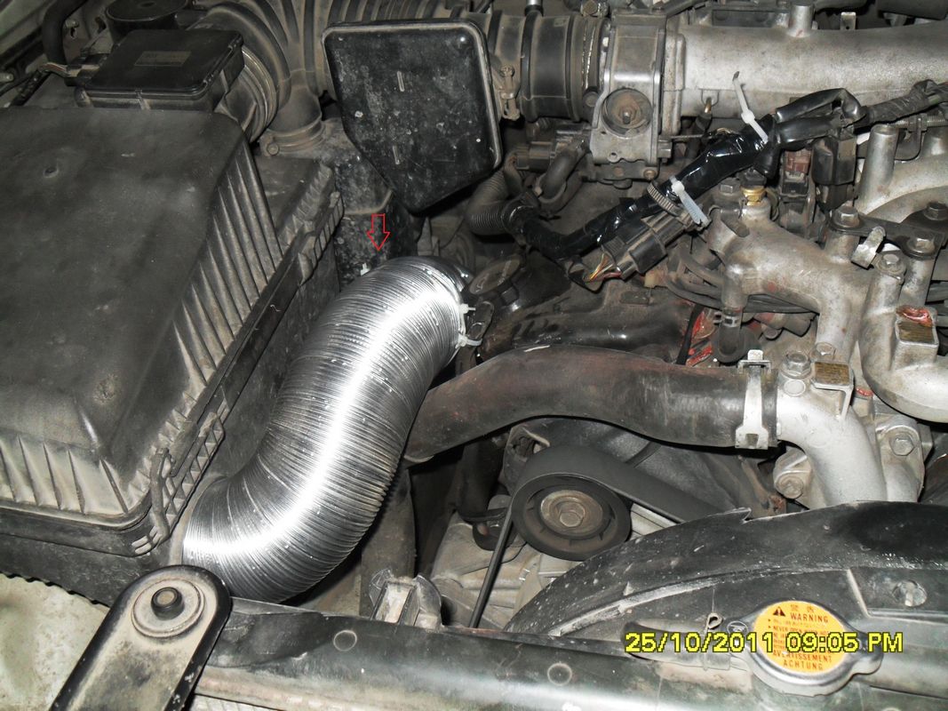

Здравствуйте, Форумчане! Завтра или послезавтра выложу фотографии данного девайса. Скажу одно: на мощности данный апгрейд не сказался, но расход и вправду уменьшился. Пусть каждый останется при своем мнении. Кому то может понадобиться, но расход и вправду уменьшился.

montero565 писал(а):Здравствуйте, Форумчане! Завтра или послезавтра выложу фотографии данного девайса. Скажу одно: на мощности данный апгрейд не сказался, но расход и вправду уменьшился. Пусть каждый останется при своем мнении. Кому то может понадобиться, но расход и вправду уменьшился.

Полез вчера ставить гофру, пришлось сделать по-своему. В том месте, где montero565 поставил гофру у меня стоит ресивер и трубка меньшего диаметра.
Что сделал я, на нижней части корпуса фильтра, есть ресивер, который направлен к моторному щиту и коллектору, соответственно.
Он стоит на 3-х заклепках, пришлось их выломать, чтобы в отверстие подвести гофру. На лето можно будет посадить на саморезы, если потребуется.
В общем пока непонятно, есть ли экономия, покатаюсь недельку будет ясно. Фото выложу позже
