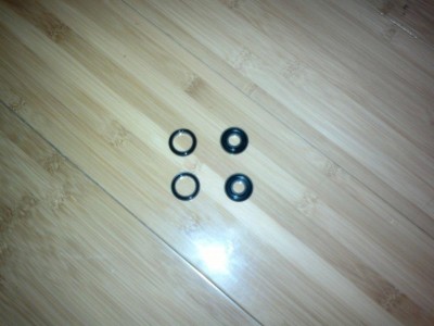

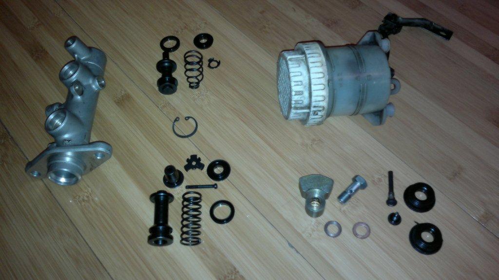

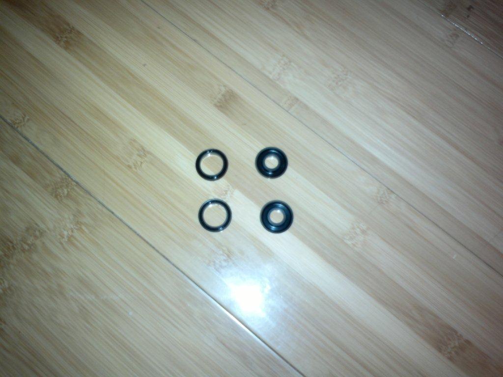

Вот нашёл вчера время, разобрал главный тормозной. Ничего сложного. Фото 1 что нижнее. Все внутренности слева направо, главный, потом вверху внутренний первый цилиндр в деталях, потом ниже второй цилиндр и бачок с уплотнительными.
Японы хорошо придумали, взяли и анодировали цилиндры, чтоб видно было износ по потёртостям. Все детали как новые, манжеты тоже, проверил под лупой. Фото 2 первое сверху. Вообщем чо делать не знаю, тормозной тоже проверил внутри задиров и износа нет. Поршни без резинок ходят с натяжкой. Полный п..здец, вариантов нет а тормоза х..евые. :*WALL*:

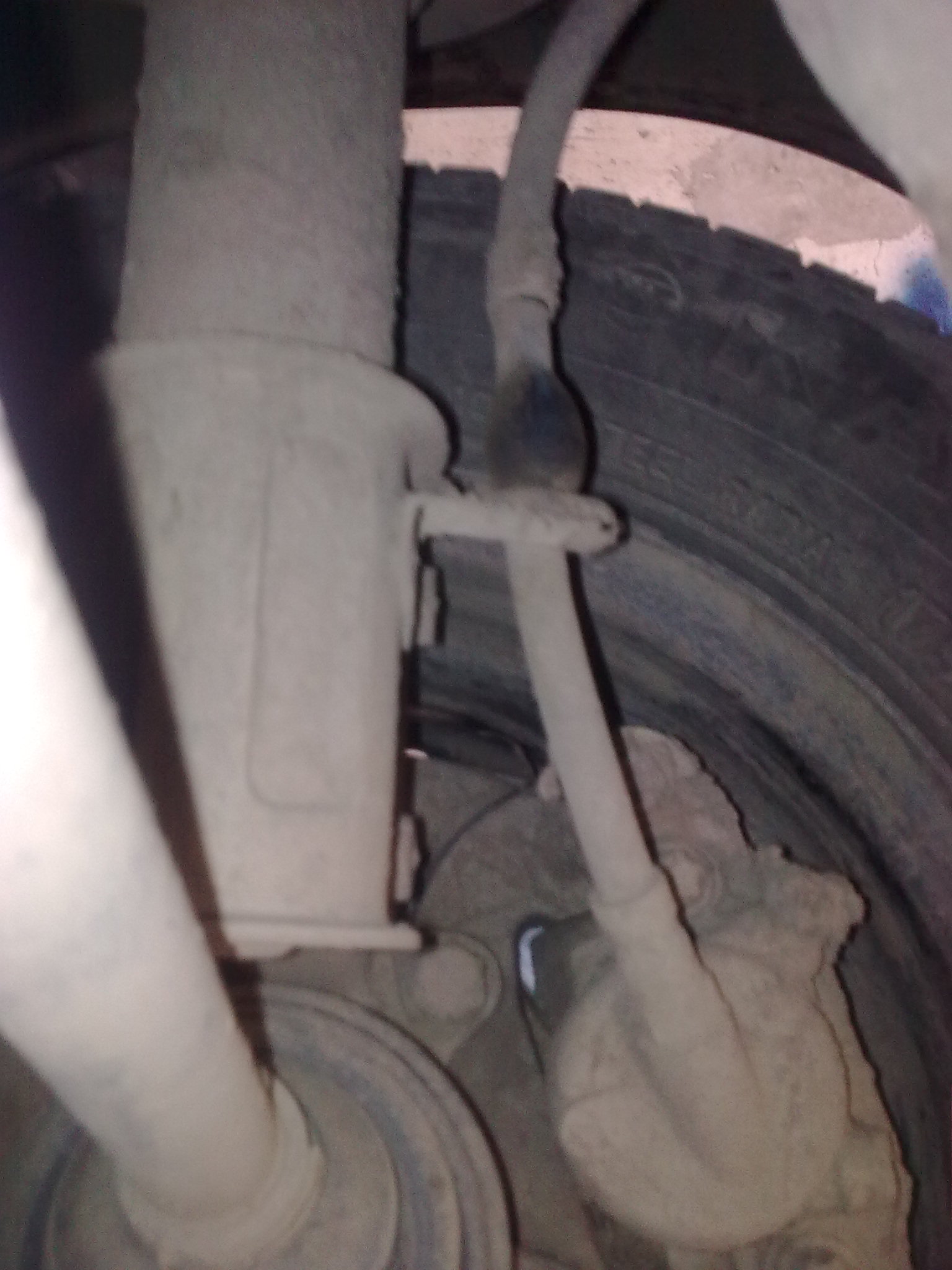

Мужики, а еще может быть вот так..кстати, тож нигде нетечет)

Здесь то понятно, но у меня жидкость не уходила.

Alex_K писал(а):Здесь то понятно, но у меня жидкость не уходила.
А вам как раз и показали пример того, что жидкость не уходит...но в момент нажатия на тормоз, трубка раздувается, тем самым не передавая усилие на колодки...
