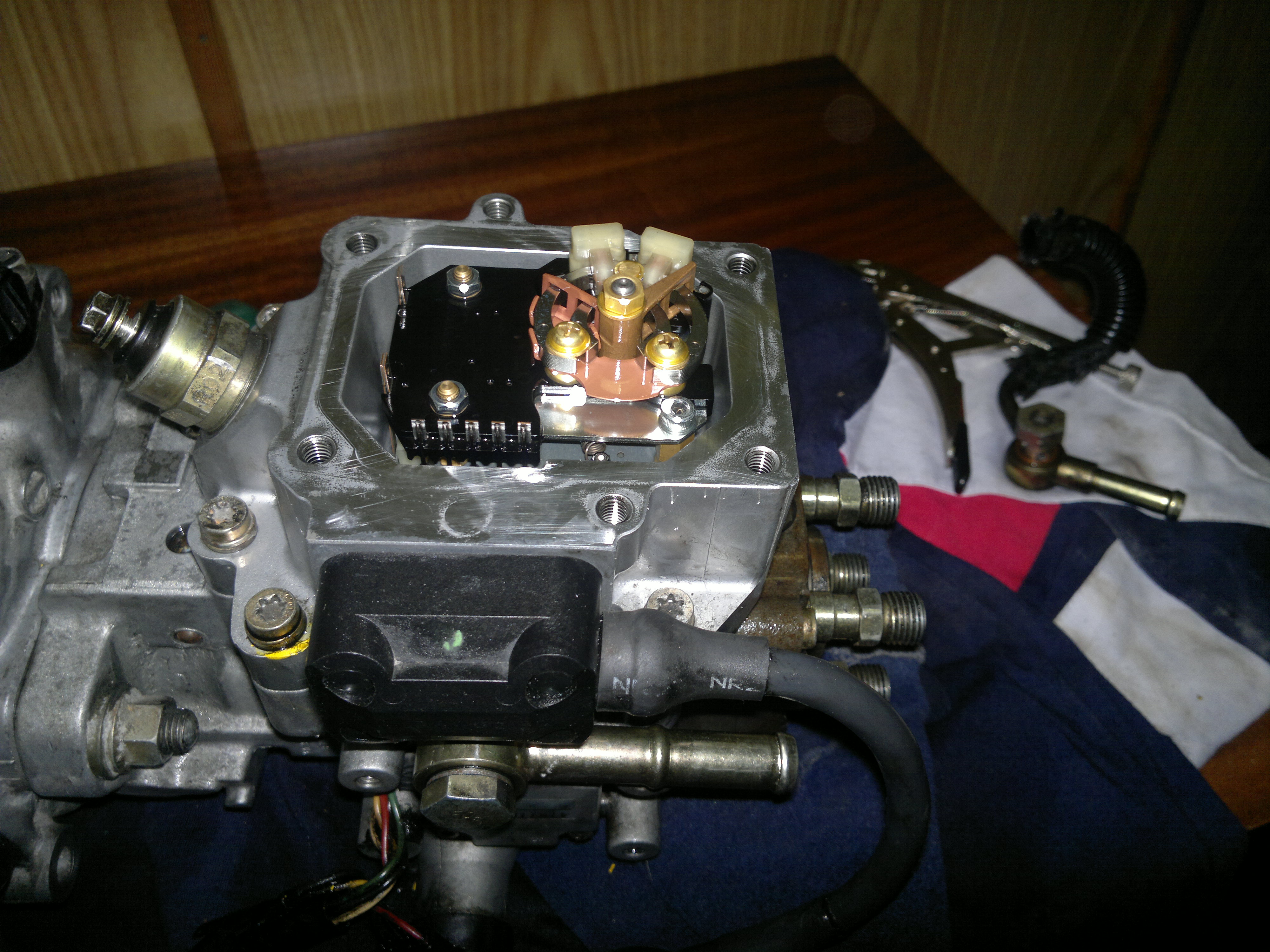

Сегодня перемерял сопротивления после переборки,стали показывать нормальные параметры мои датчики как в мануале, но не звонится датчик температуры, и не звонятся оба датчика вращения коленчатого вала. Как я понимаю, датчики вращения каленчатого вала работают индуктивным методом, значит у них есть катушка, а значит должны звониться и иметь сопротивление, но какое. Ни омы, ни килоомы, ни мегоомы не показывает мой прибор.
Разобрал насосик и ничего плохохо (стружки, сажи, металлической пыли, полетевших подшипников и т.д.) не увидел, начинаю все таки грешить на голову, может кто знает где здесь находится датчик температуры топлива и можно ли его самому поменять.

Коллеги еще маленький вопросик тем кто разбирал ТНВД, вот в этом штоке, состоящем из двух частей, части относительно себя хорошо должны крутиться без каких либо притомаживаний ил как у моего, как будто внутри что то цепляется и вдоль меньший шток двигается где то на 0,8-1мм.

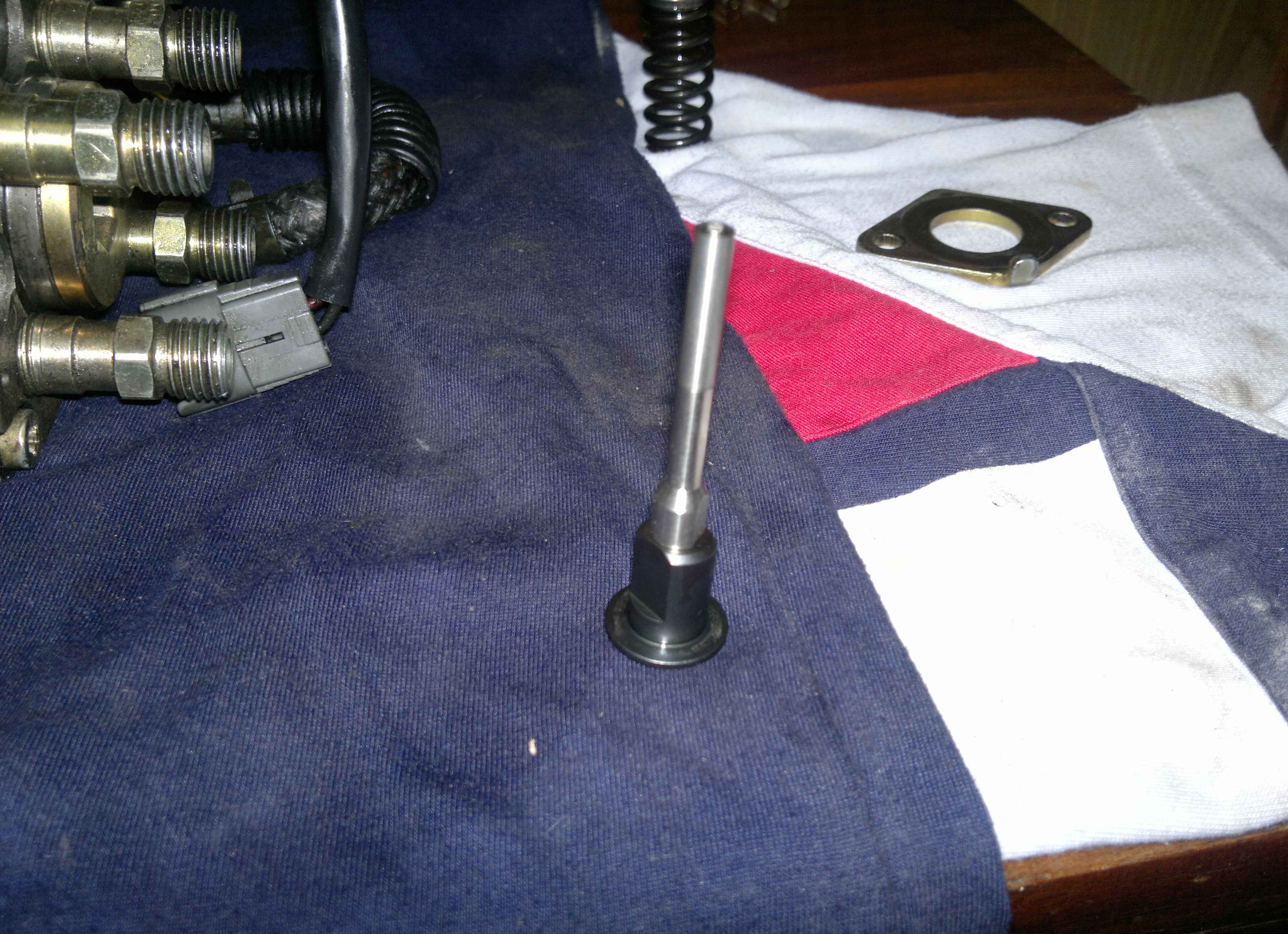

а находится датчик на входе в бошку чёрной коробки с проводами, посмотри стружку на клапане отсечки он слева и алюминиевую пыль в самой бошке

Смотрел я в бошке все чисто ни пыли ни стружки, на клапане отсечки (кстати я нифига у себя не нашел там сеточки) все тоже очень чисто. В понедельник буду пробовать проверить давления в насосе и надо ставить и искать другую причину

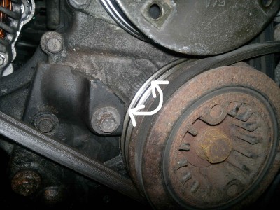

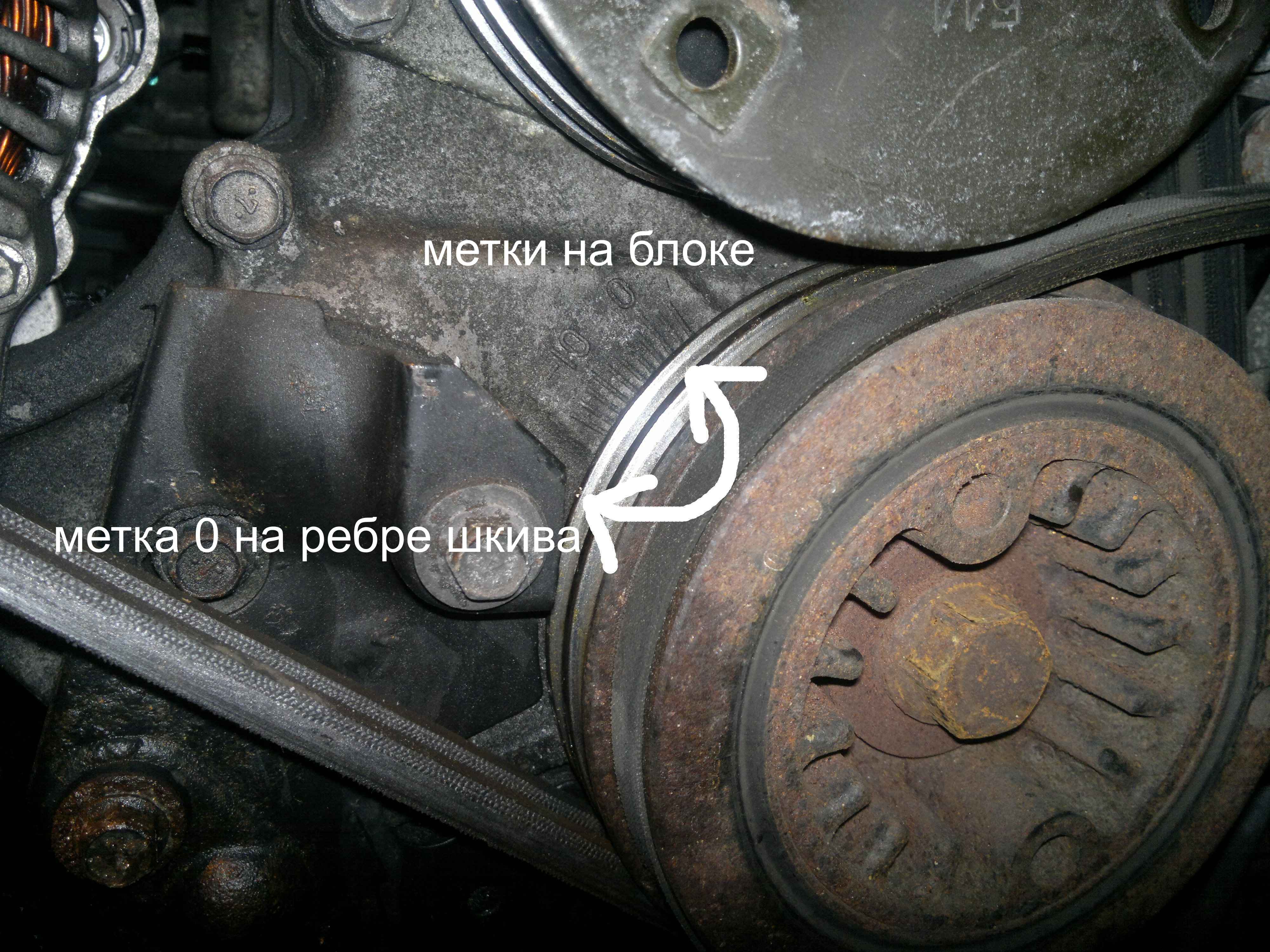

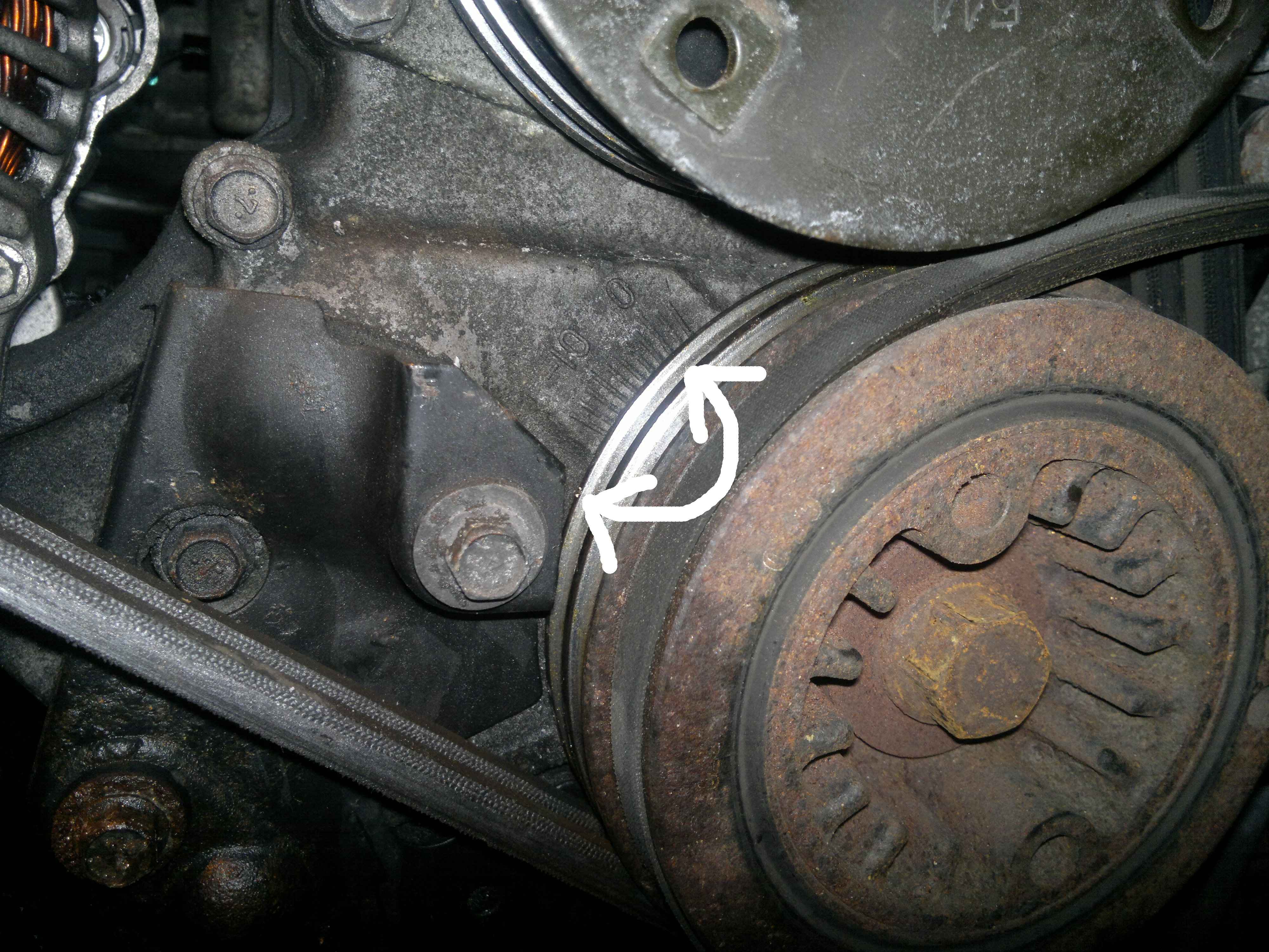

Коллеги! По мануалу пишут, что при установке насоса необходимо выставить метку "0" на шкиве коленвала с меткой "0" на блоке. Я на фото обозначил правильно?

Коллеги!!! вчера колупаясь с насосом обнаружил дефект изоляции проводов возле штекера датчика угла впрыска, оба провода оголены (как думаете могло?) и надеюсь, что все проблемы были из-за этого, так что имейте ввиду, такое бывает. Но насос, раз он уже снят, все равно попробую проверить на давления. :o

Если провода были сухие. то врятли в них проблема, если в масле, то возможно

Собратья! Подскажите кто знает, по мануалу пишут, что при установке насоса необходимо выставить метку "0" на шкиве коленвала с меткой "0" на блоке. Я на фото обозначил правильно?

saibl писал(а):Собратья! Подскажите кто знает, по мануалу пишут, что при установке насоса необходимо выставить метку "0" на шкиве коленвала с меткой "0" на блоке. Я на фото обозначил правильно?
HELP! SOS! HELP! SOS! В выходные надо делать. HELP! ::-(:
