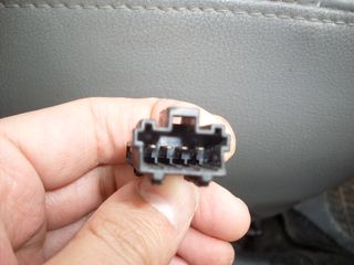

Re: Помощь подогрев сидений.
Схожий вопрос по подключению.
Стал обладателем кожаного салона, до этого стоял велюр. На передних сидения обнаружил торчащий разъем, предыдущий хозяин грил что это разъем подогрева. Согласно документации от сидения должен идти трех контактный разъем. Однако в этих сидениях идет четрехконтактный рядный разъем (Зеленый; Зелено-желтый; черный; синий). Сидения скорее всего с P2 рестайл. Провода прозванивал между собой, звонятся, тока непонятно что куда...
Может на пальцах расскажите-покажите что куда, куда плюс, а куда минус подводить?
Ситуация такая, что все четыре провода между собой звоняться и непонятно куда подключать. Неохота что нить спалить...Alex_F писал(а):Нагреватели в параллель - сильный нагрев,
последовательно - слабый.
+- им без разницы.

Измерь мультиметром на каких клеммах появляется напряжение при включении нагрева и подключи к ним те провода от сиденья, где больше сопротивление. И всё будет работать

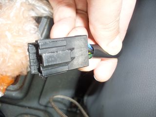

Кнопки стоят денег. А не факт что обогрев работает и он вообще есть. Поэтому и спрашивал к каким проводам подвести напругу, что бы проверить работает или нет.ашот писал(а):привет. посмотри внимательно на мое фот выше. у меня тоже п2 рестайл. раздобудь такие же кнопочки и подключай согласно схеме на фото. плюс на обогрев идет через кнопку, т.е. он подводится к кнопке а через нее уже идет на элементы подогревателя.
Все четыре провода между другом звонятся, это меня и настораживает, логичнее бы, что звонились бы две пары. Допустим 1 и 2, 3 и 4.
Выложил фото разъема.
