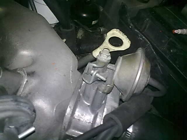

Вот этим болтом надо регулировать ???

болт этот и ещё снизу такой же, возможно у тебя пневмоблочок подглючивает, закрывает заслонку когда не надо, попробуй приоткрыть немножко её, главно запомни как изначально было, чтобы если не поможет вернуть обратно
