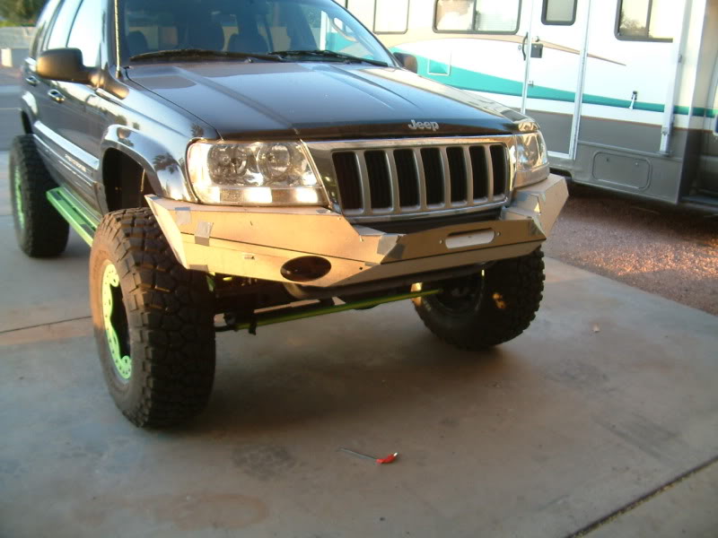

МШУ, хочется реализовать вот такую задумку с бампером, от нее и пляшем.

Romen писал(а):МШУ, хочется реализовать вот такую задумку с бампером, от нее и пляшем.
афигенно!
один нюанс: у гранда интгрированная рама расположена почти у реснички фар,то бишь достаточно высоко....на мпс верхняя плоскость рамы расположена в 29 см от ресничек фар....
таким образом,тупо поставив бампер от гранда на мпс ,получим ацкие Г-образные кронштейны,которые весить будут ,как чугунный мост(если планируется уст-ка лебедки)
Далее при таком бампере откроются на обозрения все потроха,спрятанные под стоковым бампером и если с боков ситуевину как нить победить можно,то по центру ,между раминами,будут проблемы( у грандика-балка моста спереди,у мпс-редуктор,балка IFS),так что придется по центру пускать защиту,чтобы закрыть весь этот триппер))))

МШУ писал(а):один нюанс: у гранда интгрированная рама расположена почти у реснички фар,то бишь достаточно высоко....на мпс верхняя плоскость рамы расположена в 29 см от ресничек фар....
В том то и дело.... Кронштейны то ладно, что нибудь придумаю и облагородим, главное чтобы потом бампер вместе с лебедкой где нить в каках не оторвать... а то ржака будет на весь форум. :)
Потроха однозначно по защиту прятать, у кого то уже фото видел, смотрится зачетно.

МШУ
ну хз,последний раз переносили Колесу АРВ бампер под бодик с обваркой "гврмошек"----чесна-резалт от лукавого-плечо на нагрузку очень большое-осадок остался((((((
