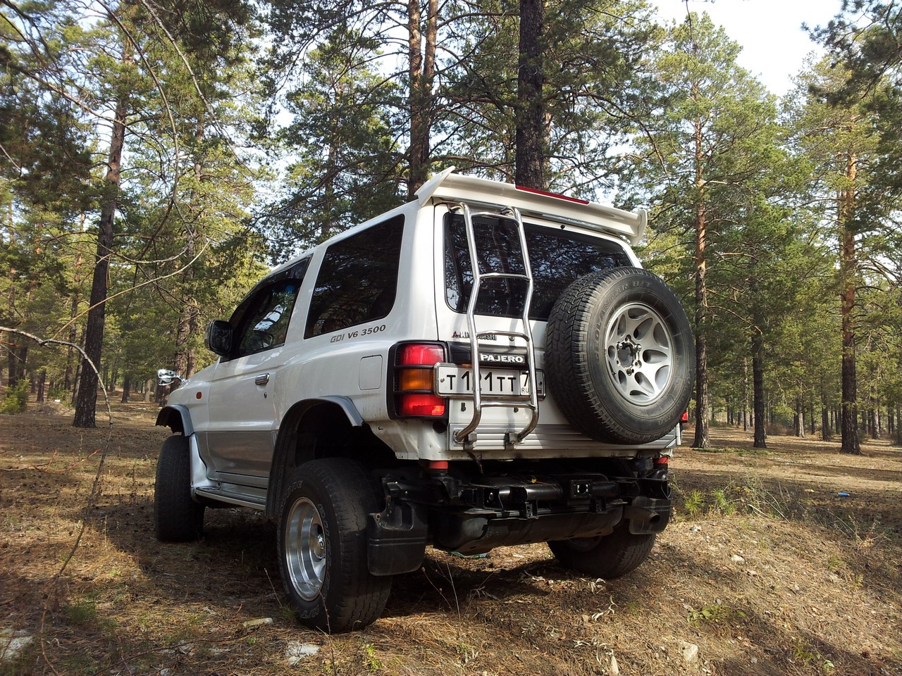

Re: Хочу задний силовой бампер на Pajero II, надо чертеж!?
Если о силовом бампере говорить..то лично у меня он не варенный, а гнутый. Швы разваляться в говнах. Если, так, покататься...подойдет и варенный бампер. Могу лишь фотку его скинуть..чертежа нема.
Давай фото... мне не по говнам катаццо... просто на носу зима.. не хочется чтобы пузотерки в раму въехали
нормальный бамперок.. типо такого же надо
Он гнутый на холодную.. из 2мм стали.

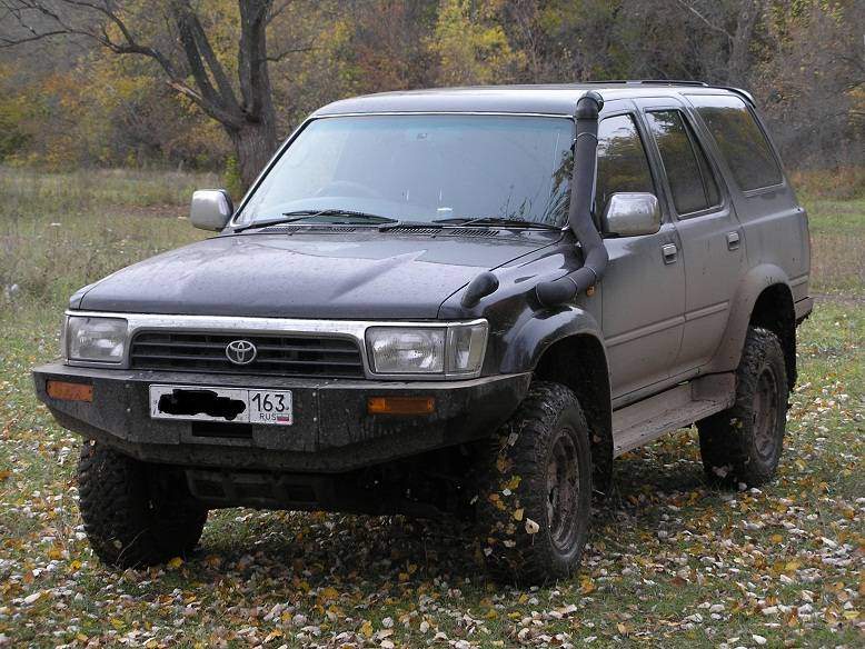

Мне тоже очень понравился. Но если сам сварю, как потом ТО проходить, сертификат покупать, интересно дорого ли?elf393 писал(а):Озабочен тоже такой бедой примерно буду делать как тут http://www.jeepsunlimited.com/forums/sh ... 158&page=5 сделаю макет на компе а потом модель из картона. А вот что нарыл еще может пригодится.
