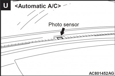

А теперь внимание!!!! Все сели? (с) Задорнов.
Я утверждаю, что датчика солнечного света в Спорте нет - там стоит заглушка. Провода подходят, но самого датчика никогда не было.
Вот мне и подтверждение моих ощущений летом и в межсезонье, когда солнце жарит в окна, но климат этого не видит, т.к. нужного датчика просто нет.
Ну и кто еще посмеет сказать, что мы купили машину с климат-контролем?!!!!
Вот фото этого отсутствующего датчика
Как можно запрограммировать то, чего нет!!!
Я реально в шоке.
Data list в МУТ-3 показывает интенсивность солнечного света в 0%

откуда уверенность что нет? может разъем соскочил? или датчик не видит солнце т.к. машин стоит под искусственным освещением а не под солнышком?
по asa есть MN173095 стоит денег 2 434,23р.

DenisR писал(а):откуда уверенность что нет? может разъем соскочил? или датчик не видит солнце т.к. машин стоит под искусственным освещением а не под солнышком?
Мы с ОД все облазили и проверили, там стоит заглушка. Фотосенсора просто НЕТ, инфа 100%, нет его и на паджерах 4-ых. Нет и все.
Сперва светили фонариками и смотрели даталист системы кондиционирования. Я приехал к ОД с просьбой проверить фото сенсор. Вердикт ОД - фото сенсора нет и проверять соответственно нечего. Я спросил, будет ли работать, если я по АСА куплю и поставлю - ОД ответил, что не знает... но скорее всего работать не будет, т.к. в етаксе ничего нет и прошивка не факт, что увидит новый датчик...

Летом, то что нет датчика солнца, компьютер видит (или не видит, если программа так написана), что автомобиль находится в тени и не прибавляет автоматом оборотов вентилятора, либо не поднимает частоту срабатывания муфты по +1 градусу..., а срабатывает например по +10 градусам (я говорю про температуру испарителя кондиционера)
Вообщем логика работы климата Митцу урезана из-за отсутствия необходимого железа. А крутилки ли Митцу применяет или цифровые показания или ползунки - это дело десятое. Сотовый телефон должен звонить, а уж потом выходить в инет - так и климат-контроль должен сам поддерживать выбраную пользователем температуру в салоне, на то он и контроль климата, и только потом уже иметь возможность быть раздельным или подстраиваться под личные предпочтения водителя...

Napic писал(а): Думаю, что Митцу сэкономила и на этом датчике. Типа люди не заметят (хотя я то заметил :) )
А также не заметят вентилятор кондея, радиатор АКПП, температуру меньше -29....
Как-то мелочно все это. Не честно и не солидно. Как и недавние выборы... своровали и все... ::-(: Я бы стыдливо прятал глаза...
бери больше, сэкономили на красных наклеечках на кнопках блокировки двери, у меня на л200 2007 года были :)

Может оно и к лучшему что его(датчика) нет? ;) Намучились бы мы с ним ::-D:

Типа зачем в России солнечный датчик? Ну и правильно - вентилятора с радиатором же нет, зачем действительно такой прибамбас, если тены есть... :)
Просто я поехал к ОД исправлять компрессор БЗД по гарантии, ну и попросил проверить заодно солнечный датчик, т.к. еще летом был в полной уверенности, что он не работает.
Вот и проверил. ::-D:
Кстати, у меня криво стоит руль при движении прямо. Заодно у ОД проверил датчик положения руля, так вот, когда у меня руль прямо - то датчик показывает 0 градусов. Но я то езжу прямо и руль немного повернут - значит система ASTC постоянно думает, что я поворачиваю на 10 градусов ::-D: - НЕПОРЯДОК. Надо делать сход-развал... С новья так было.
Но получается, что при сход-развале нужно выставлять руль так, чтобы был ноль для системы курсовой устойчивости...
А по поводу фотодатчика... надо проверить по АСА номера ЕКУ климата для Бразалии и нашего и если в Бразилии ставят фотодачик - значит можно купить и поставить. Реально летом на солнце, на автомате слабо крутит - думает, что в тени.
А 100 баксов с каждой машины - нищей Митцу на поесть...
