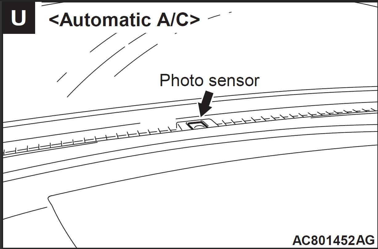

На панели под стеклом есть датчик солнечного света. Он тоже завязан в систему климата, но как он там участвует - достоверно не знаю. А домыслы писать не буду.
