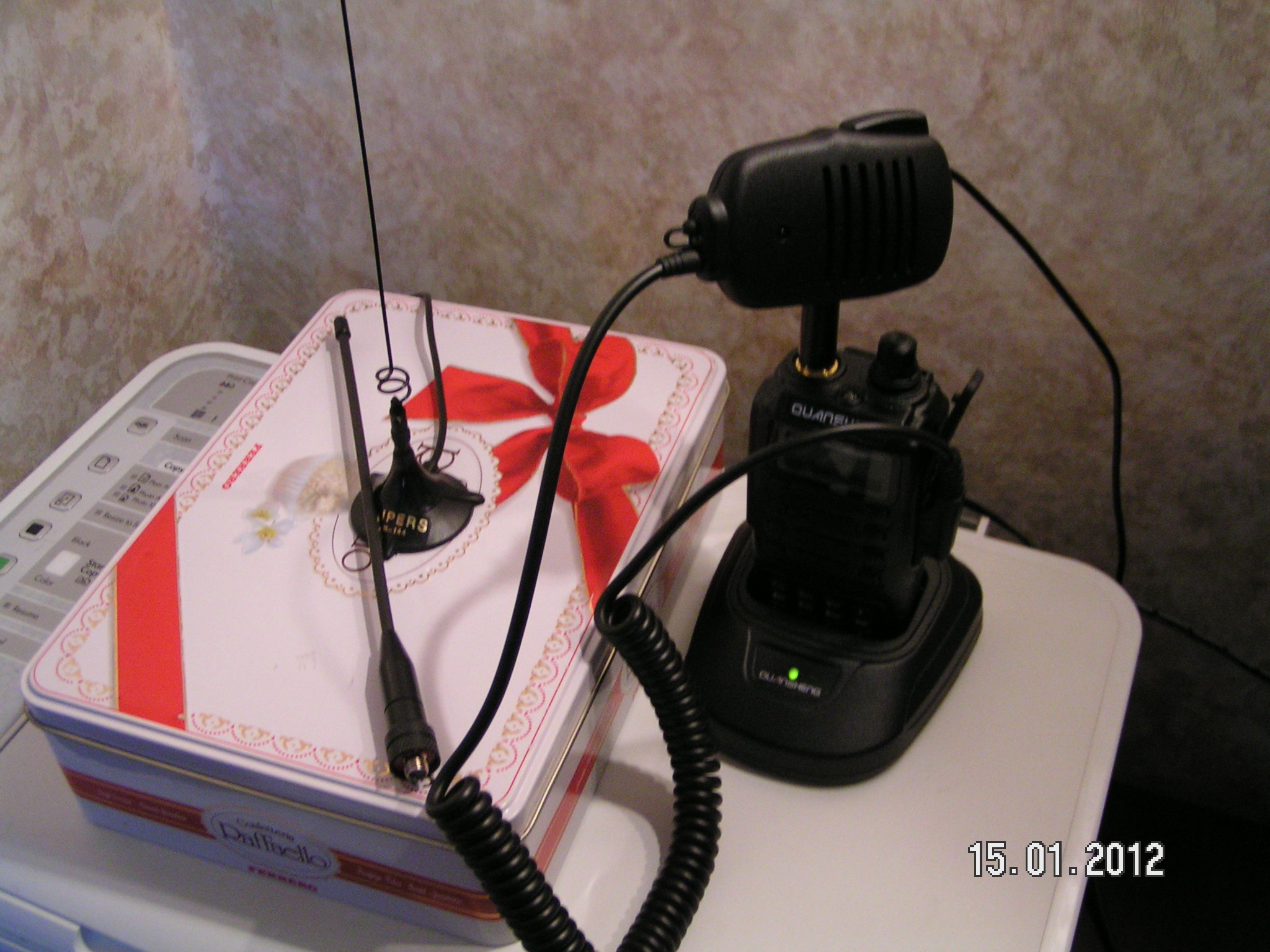

Обрати внимание вот на такие рации(тут цена за 5(!!!) штук указана). Можно прям сразу пяток и прикупить не за дорого
. К ним порекомендую АНТЕННЫ для скрытого ношения именно в одежде, что удобно при езде на лыжах (тока ещё переходничёк "папа-папа" докупается и всё). Рации очень крепкие, брызгозащищённые, в снег ронять запросто можно. Хорошим плюсом является то, что прищепка крепится за корпус, а не батарейку, не потеряешь, если что. С кнопок зашиваешь любую частоту на 70-ке или 2-ке, хоть LPD, хоть PMR. 3 уровня мощности. Работает с разносом частот, с репитерами, и даже кроссбенд репитерами, например с 2-ки на 70-ку, и наоборот. Сканирует частоты, есть функция приёма обычного FM-радио, раскрывается на приём и передачу в речном диапазоне (если нужно, причём прям с кнопок, без паяльников). Куча всякого допа. (У меня к ним и тангетка и магнитка для машины есть, ментов послушать, с автоканалом связаться, с радиолюбителями потереть). Огромный плюс то, что приехав на горнолыжный курорт можно уточнить на какой частоте работают спасатели, и забить её в рацию.
Вот мой комплект: Ничем не хуже именитых соперников. Куча хороших отзывов и информации на "Радиосканере" .
Вообщем рекомендую обратить внимание. Будут вопросы, отвечу.
PS ИНСТРУКЦИЯ НА РУССКОМ.

Да как бы с ебея времени уже нет тащить. Мы 10 февраля стартуем. Пока я все эти клоны типа кенвуд ))))) изучал- время потерял.
Уже почти взяли за хорошие деньги Вертексы 231. Но они блин тяжёлые и команда изъявила желание ещё и ФМ-Приёмник для того, чятобы кататься было веселей. так вот остановились на этих. Китай, но вроде серъёзный. По него как раз всё подделывают и пишут кенвуд ))))
честные 4 ватта, маленькие габариты, год гарантии. СтОит кстати не очень мало, 4500 за девайс....
http://radiolinton.ru/lt6100p.html
пс: а по поводу скрытой гибкой антенны- очень интересно!
ппс: если б кто с ебея гарантированно за две недели притащил за небольшое вознаграждение )))) с радостью бы....
А так, рисково, не имея своего человека там, чтобы всё проверил. Людям так пустые коробки приходили, или сумки от ноутбуков без ноутбуков.....

Знаешь, я тебе ссылку вообщем дал именно на самый проверенный в нете магазин по радиоприблудам не только через ебей-площадку, но и напрямую. Я у них заказывал раз 5 наверно разные штуки и так, и прям на их сайте. Так вот, как правило, трекинг почтового отправления они уже на следующий день выкладывают (отправляют тобишь авиапочтой), а приходит все максимум за 20 дней в Москву, обычно 10-15, причем до Москвы долетает за пару дней, остальное время тут где-то шарахается по складам и таможням
. Успеешь если поторопишься. Это mega409shop. Кстати, у этих раций, очень достойное радио ФМ, я же вроде в описании указывал! Моща тут тоже честная. На 70-ке анализатор 4,6 Ватта на максимуме показывает, потом 2 и 1. На "двойке" ниже чутка, но тоже на максимуме 4 Ватта, не меньше. Да и многие мои знакомые именно с этими "Квашнями" и катаются, они реально хорошо защищены, и заглушки все на болтах, и батарейка на защёлке накидной, ну и прищепка на шасси, а не батарейке, так что не приедешь на базу с одной батарейкой
Кстати, могу просто привезти показать (пока ещё неделю в отпуске), очень достойно выглядят, даже в сравнении с другими китайцами, и уж ни чуть не хуже фирменных (кстати, на сколько мне известно в китае этот бренд входит в "Большую тройку" лучших производителей).
Вообщем решать тебе (а то подумаешь, что рекламирую
), но думаю вполне ещё успеешь и их заказать и получить. Меня бы, честно говоря, "земноводное"
придушило бы переплачивать в два раза...
PS 2 минуты регистрации и покупай Линтоны эти в 409шопе больше чем в половину дешевле с халявной доставкой! 75$ ТЫК!. Хотя, там как раз прищепка на батарейке.. я бы подумал.. половину точно в горах закапаете..
