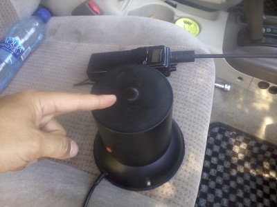

Для начала, мне кажется, вам надо обратить внимание на диапазон 27 Мгц, и не только потому, что наконец и у нас отменили регистрацию (а в "европах" давным-давно), а скорее из-за мощности. Все-таки разрешенная 0,1 Ватта для PMR/LPD смешная цифра, и с ней (да и положа руку на сердце) и после некоторых "доработок" с увеличением мощности, вряд ли добьетесь даже приблизительно заявленных вами 5 км. Два и то, если один оператор будет стоять на одной горе и видеть второго на другой
. Все мои попытки как-то применять эти игрушки, в конечном итоге терпели фиаско, не годятся они под ваши задачи (хотя маленькие и компактные).
В условиях пересечённой местности портативные рации диапазона частот 27 МГц работают существенно дальше раций 433/ 446 МГц в силу специфики распространения радиоволн: радиоволна способна обогнуть препятствие, сравнимое с половиной длины волны, поэтому в диапазоне 27 МГц радиоволна огибает холм 5-6 метров, а в диапазоне 433 МГц - дерево с диаметром ствола 35 см практически непреодолимое препятствие... Радиостанции диапазона 27 МГц оптимальны при работе за городом (лес, поле, пересечённая местность, реки, озёра, горы...). В таких условиях, при отсутствии сильных электромагнитных помех, рации обеспечивают более высокую дальность радиосвязи, чем портативные радиостанции диапазонов 433-446 МГц. Но эти рации, ни разу не компактные. Вот фотка моего Dragon 101+, рядом с ним пол-литровая бутылка воды случайно оказалась, вполне можно сравнить.
В качестве "бонуса", кстати, вы получите отличную связь в колонне, потому что продающиеся сейчас Аланы и Драгоны в комплекте имеют "автокаблучек" который посредством подключения к прикуривателю и например магнитки обеспечит вашу колонну связью в пути, ну и за одно даст возможность узнать обстановку у дальнобоев, что то же полезно, согласитесь!
"По воде" си-би то же работает отлично, и тут не прогадаете!
Единственное, что я бы вам советовал докупить удлиненную антенну. Я такую брал Тут у "Кабана", но вы можете купить её в КБ "Беркут" http://продажа-раций.рф/shop.html?page= ... egory_id=5 вместе с магнитным основанием для авто и переходником BNC-TNC. В этом же КБ есть проволочная антенна "Турист", при подключении которой к рации в палатке, вы вполне сможете "по воде" добиться и максимума, заявленного вами. http://продажа-раций.рф/shop.html?page= ... gory_id=18 Рациями тут тоже торгуют, но на мой взгляд дороговато, по сравнению с импортными, и более навороченными..
Не понимаю я их политики...
Посмотреть установку портативного комплекта в машине вы можете на нашем форуме ЗДЕСЬ. На этой же странице выше есть фотка моего "оперативного комплекта" для установки на машины не оборудованные си-би рациями для движения в колонне.
Резюмируя, ваши затраты составят на рации с автокомплектом около 3,5 килорублей за штуку, антенное хозяйство около 1,5 за комплект и базовая "Турист" 700р. Вообщем как раз заявленный вами бюджет.
PS Больше года у меня этот комплект работает и только положительные эмоции вызывает и как переноска, и в автомобиле супруги, которая никак не хочет на свой Джимник ставить стацианарный вариант. Впрочем, действительно такого решения больше чем хватает для трассы, если уж не поболтать, то послушать и знать обстановку. Да и на даче на диполь хорошо слышно даже дальних операторов, но сейчас активность большая и проходы идут часто. Вообщем как-то так.
Где купить, я думаю поможет гугль
Удачного выбора и поездки!
