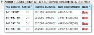

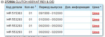

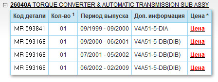

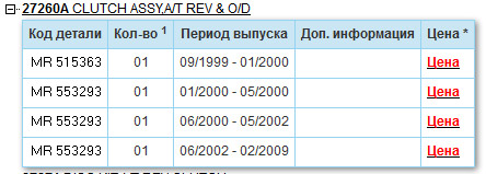

з.ы. смари! комплекты фрикционов сцепления:
6G72
6G74
типа номера бьются разные у 3 и 3.5. хз, конспералогия какая-то...
т.е. я так подвожу, что, еси я зажаблю 72й ватомат и на моментах двига я его убиваю быстрее чем 74й.
з.з.ы. во! по картинкам заметил, что на 74й вате +2!! фрикциона добавляются. Значит - есть разница-то! :*NO*:

Илюх, не забивай голову. коробки одинаковые.
