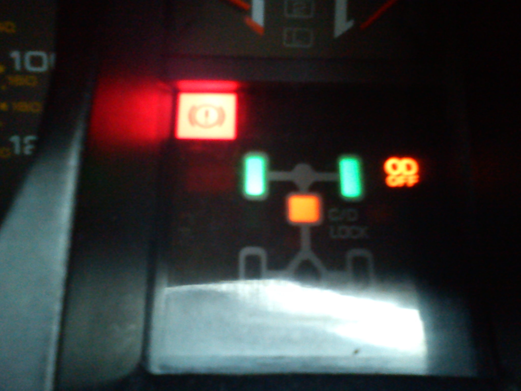

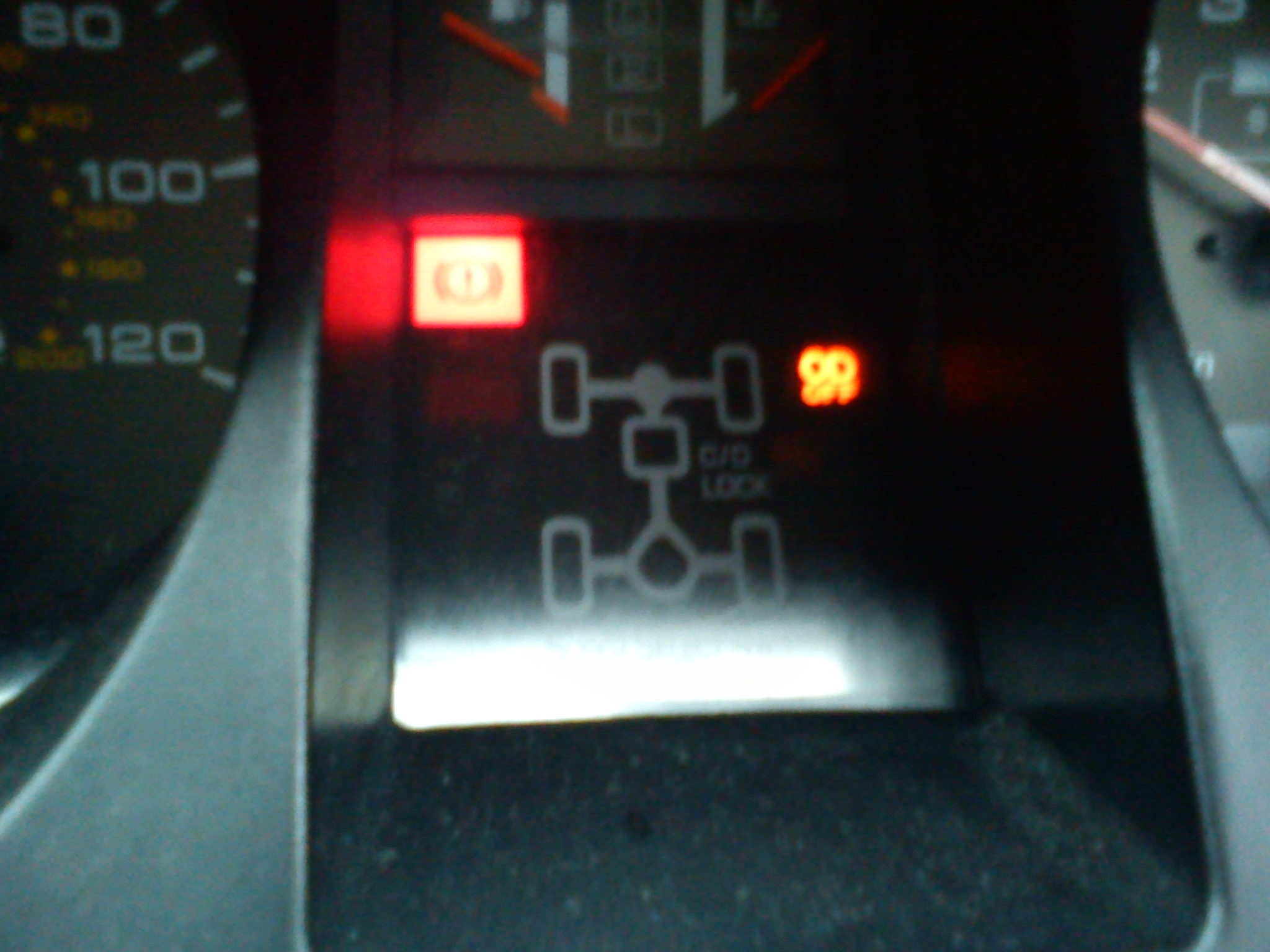

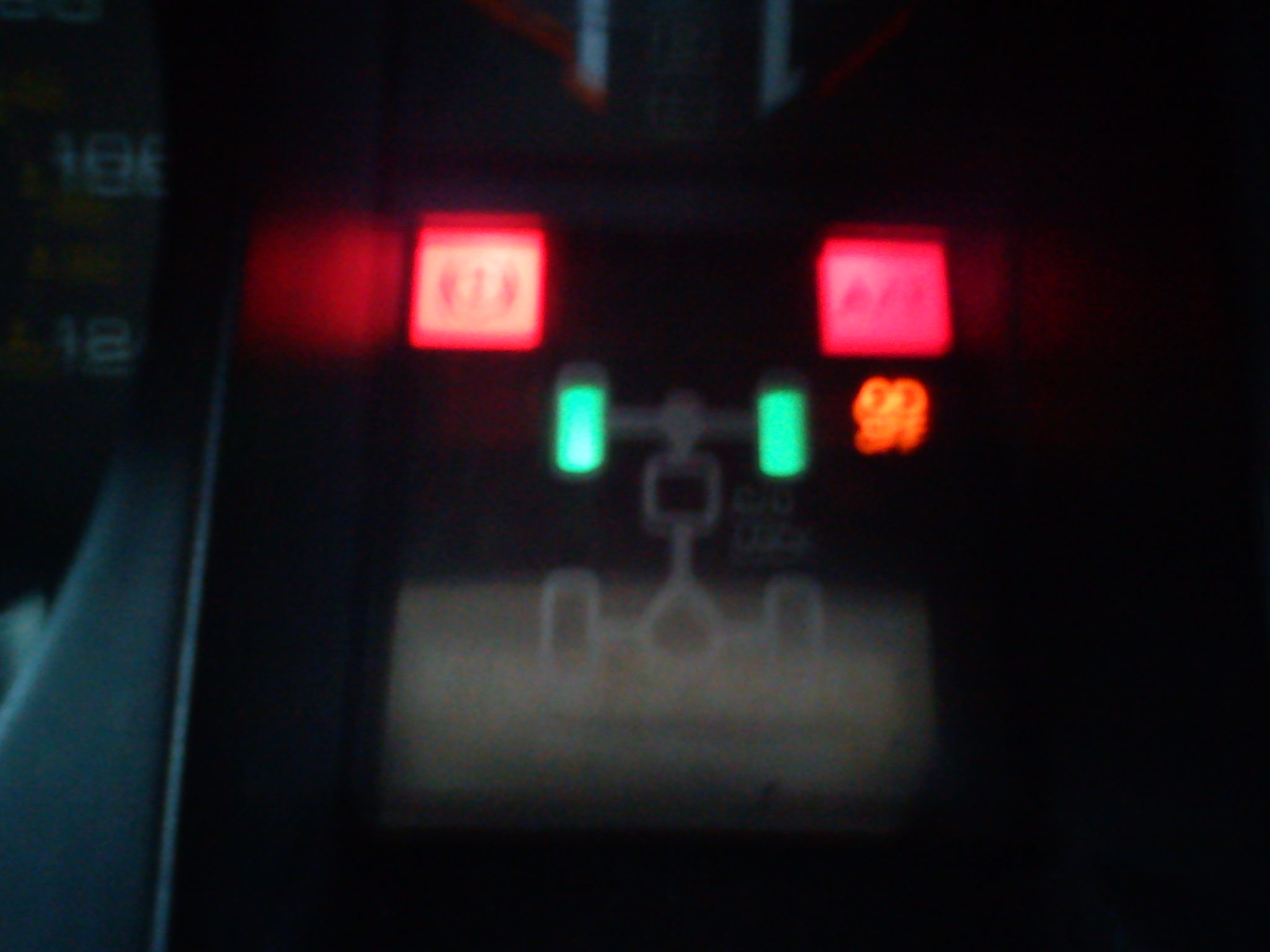

вот еще что у меня в ней, о чем забыла написать. При включении полного привода загораются только передние колеса :) Ставлю фотографии, потомучто сами понемаете что с терминами у меня... , даже не знаю как сказать :)
2H
2H
4H
4H
4HLC
4HLC

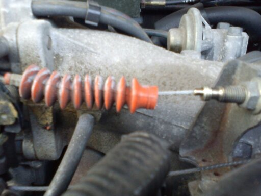

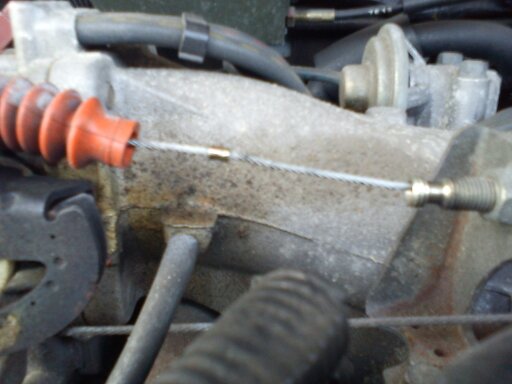

а с тросиком вот что
пыльник отодвинули, что бы фото сделать, ну и вообще он свободно там ходит :)
не нажатая
не нажатая
нажатая
нажатая

Оплётка троса пластиковая не выскакивает цела?
