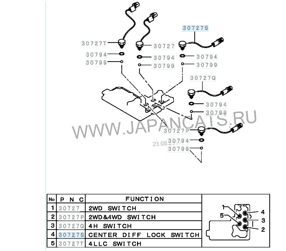

Что еще может быть, в датчиках раздатки, в частности MR 580154 (он самый крайний как раз и первый страдает при ударе), контакт замыкает стальной шарик. От коррозии, отложений, загрязнений может давать не устойчивый контакт.
№4 по схеме

Жека, в том то и дело, что этот датчик (как я понимаю) изначально и ругался, они его новый поставили, но ошибка не ушла и при переключении между режимами все равно раздатка в аварию уходит..

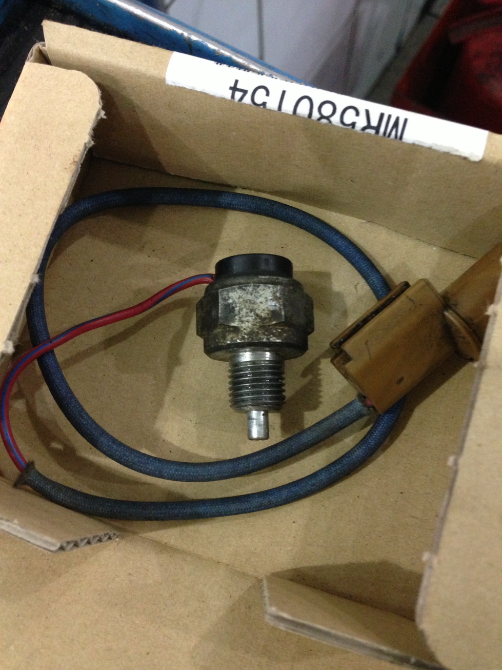

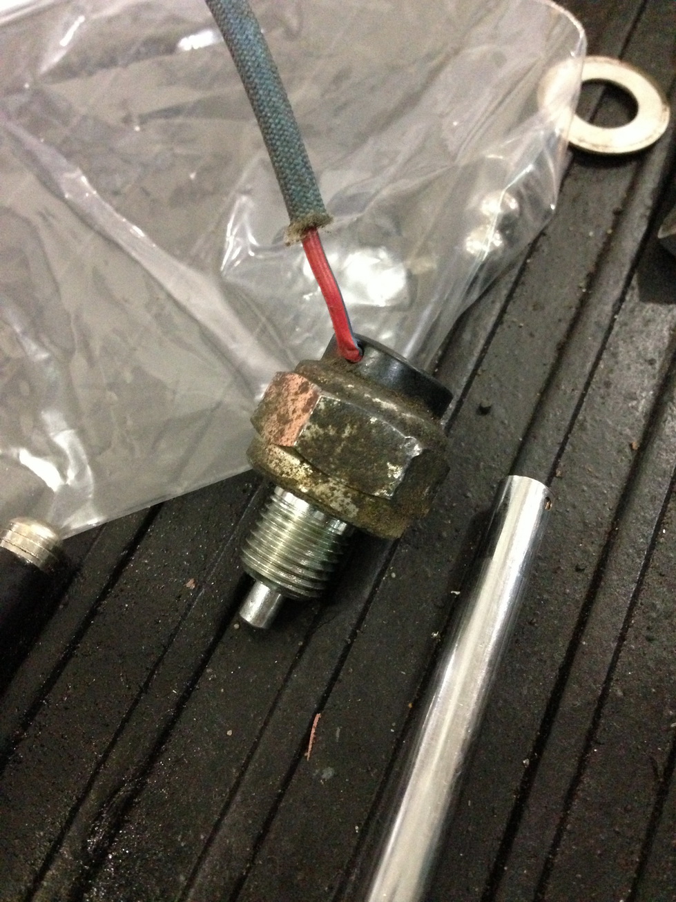

забрал я машину из "Автопремьера", порешал свои дела по поездкам и отдал ее в "Блок". назавтра отзвонились - замена двух датчиков, в наличии нет, машину можно пока забрать. забрал, запчасти пришли, пригнал, в моем присутствии все поменяли за 1 час, все! машина готова. все работает исправно, все режимы работают, все четко!
остался только осадок. какого же хрена супермурдый инженер по гарантии Автопремьера не смог увидеть на приборе, что необходимо обратить внимание еще на 2 датчика? или для него расколоть раздатку легче? я только ругаюсь матом на весь этот бардак. SNOOPER мне сразу сказал все что он думает об таких диагностах.
к слову, были заморочки с оформлением гарантии из-за того, что я поехал сначала в Автопремьер, но все разрешилось без убытка для меня и без моего участия. огромное человеческое спасибо Николаю, Диме, Евгению и спокойному механику Сергею. почет и уважуха.
для всех владельцев пожелание такое и совет, чаще проходитесь по всем режимам раздатки. датчики на раздатке это обычные концевики, которые, к сожалению, закисают если их не пользовать. все просто! выложу завта фото датчиков кому интересно

визуально с датчиками все прекрасно. как я уже написал, просто закисает центральный шток от времени или еще по каким то причинам. в моем случае так и было. но скорее всего они изначально были какие то малость бракованные. потому что сейчас переключение между режимами проходит четко и быстро, в течение ну пары секунд. раньше это было дольше значительно. хотя все субъективно. думаю механика отрабатывала так же быстро, а вот датчики подтормаживали.
по поводу контролировать работу от и до согласен. но не всегда есть такая возможность, поэтому и приходится верить на слово людям, но все видят по разному и главное видят только то что хотят увидеть.

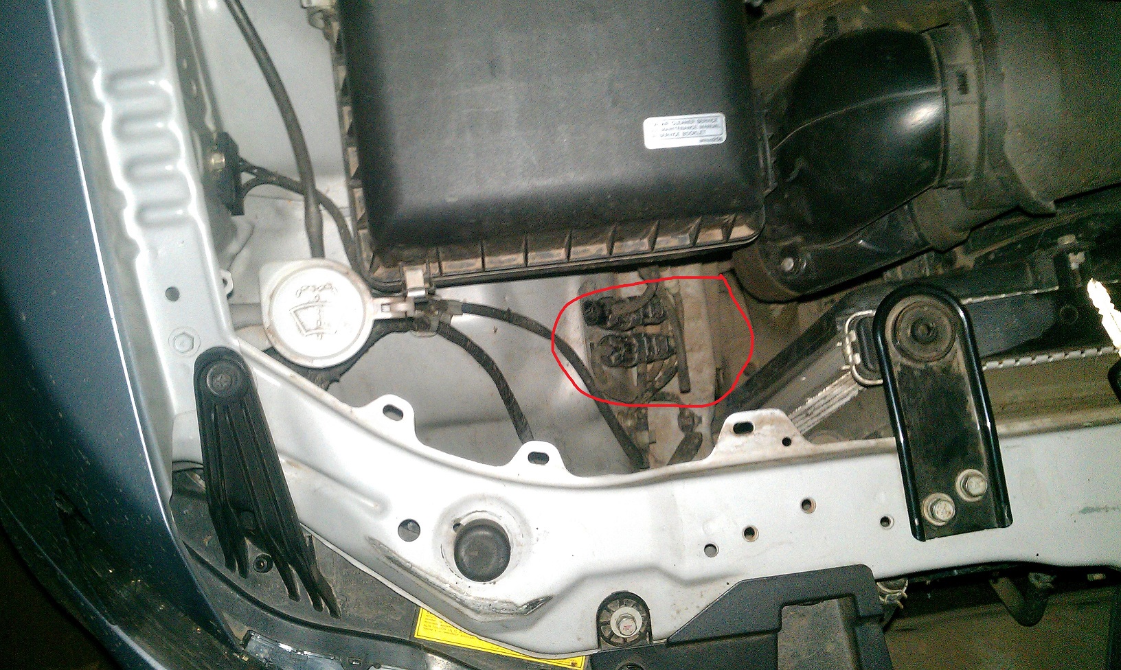

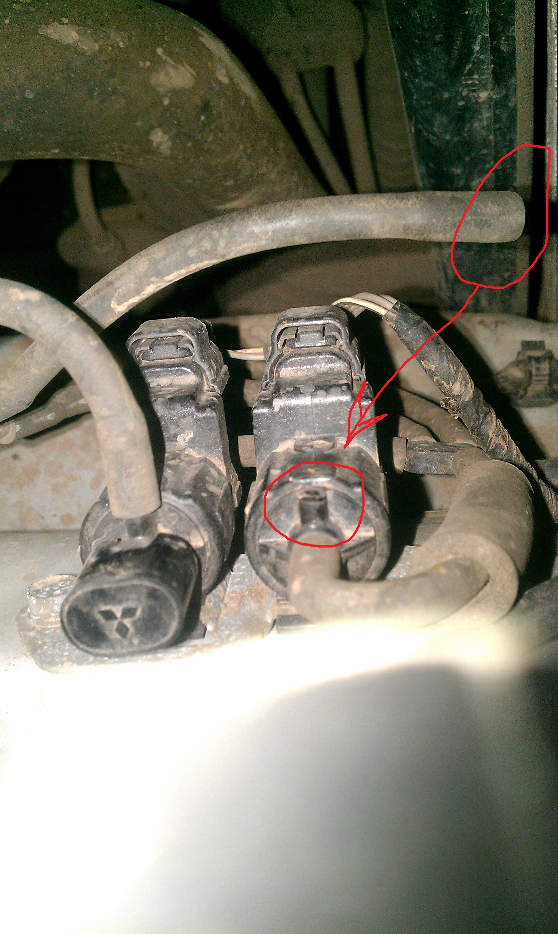

Помогите,пожалуйста опознать .Подозреваю что эта штуковина управляет пневматикой на раздатке. Наблюдается мигание лампы межосевого диф. после 100км/ч.
Остановка автомобиля выкл/вкл замка зажигания лечит проблему. Как хоть называется эта хрень на фотке?СПАСИБО!
