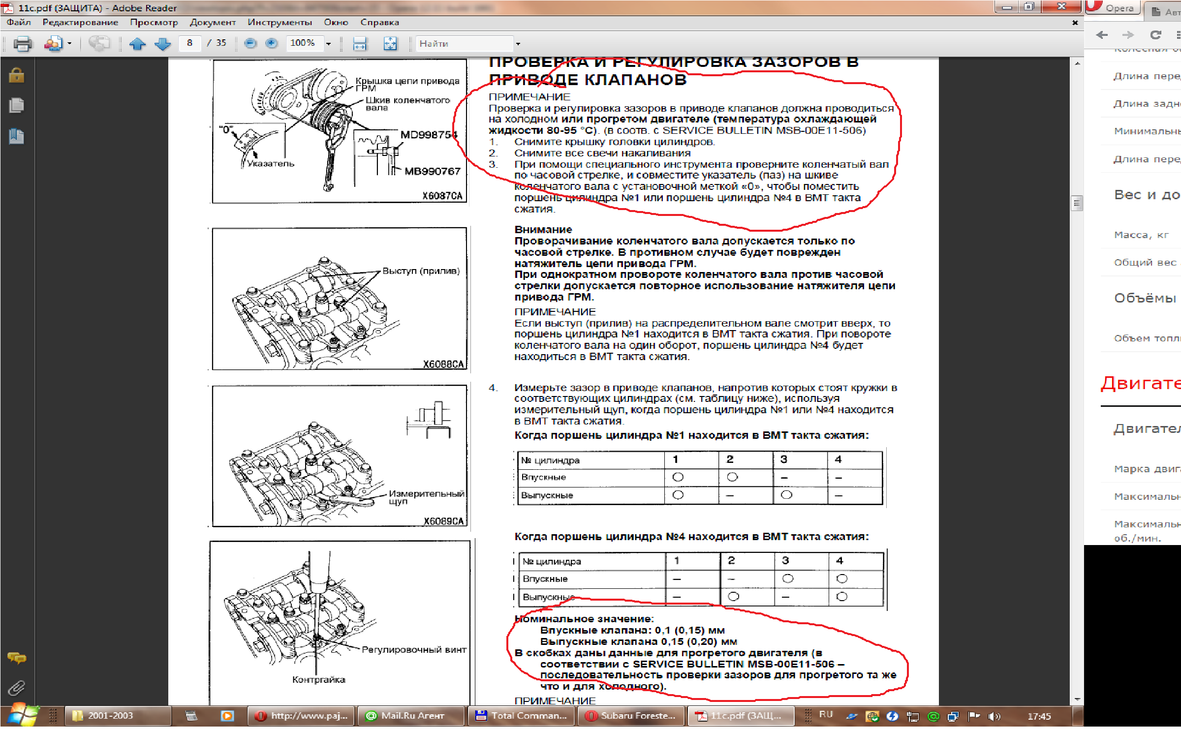

roam писал(а):кстати говоря вот из этого мануала
Какая-то хрень написана в этом мануале, на холодную зазоры должны быть по-любому больше, чем на горячую.
Кто-нибудь регулировал себе самостоятельно, какие зазоры ставили и сколько проехали после регулировки? Хотелось бы точные значения ПРОВЕРЕННЫЕ ПРАКТИКОЙ для регулировки НА ХОЛОДНУЮ, ибо 0,1 и 0,15мм, и даже 0,2мм кажутся недостоверными, уж больно мало, как правило 0,3/0,4мм.

Jurik-11, где вы видели такие зазоры?
В нашем случае при пробегах более 150 ткм, зазор нужно мерить между кулачком вала и толкателем а не клапаном и рокером.

SmoAG писал(а):Jurik-11, где вы видели такие зазоры?
:*THUMBS UP*: Поддержу.
А во обще в мануале даны зазоры как на холодную, так и на горячую. Но я всегда работаю с "горячими зазорами". Так руки меньше мёрзнут! ::-D:
Так вроде бы всегда регулируется между затылком кулачка и рокером.
Кто-нибудь знает правильные, проверенные зазоры "на холодную"?

Блин..... Вот как вы работаете с двигателем, не имея технической документации? Или прочитать не можете? Только читать так: (в скобках даны данные для холодного двигателя.)

Vitalya-74 писал(а):Блин..... Только читать так: (в скобках даны данные для холодного двигателя.)
Так вот поэтому я и спрашиваю, т.к. в этих русских мануалах написано с ошибками. Кроме того, тут в теме писали:
ramus писал(а):мне на холодную поставили 0.15. теперь говорят больше надо было - поджаты. так что поставить надо бы по боля.
Получается, что данные в мануале о том, что на холодную 0,15мм - не достоверны.
На горячую регулировать неудобно, надо быстро разбирать, а клапанов 16шт. Но видимо придется так делать из-за отстутствия нормальных ПОДТВЕРЖДЕННЫХ данных для зазоров на холодную.
Кстати, заметил, что когда проворачиваю коленвал по часовой стрелке - то звездочки распредвалов крутятся при этом против часовой стрелки, так и проворачивать при регулировке?
С какой целью в этом мануале пишут "снимите все свечи накала"? Зачем там пишут совмещать какие-то выступы, если можно просто подвести нужный кулачок затылком к рокеру?

:) в мануале(букварь) все написано правильно, на прогретый двс впуск 0.1 выпуск 0.15 , на холодный двс впуск 0.15 выпуск 0.20 , я регулировал себе на горячий двигатель, все работает хорошо, плюс поменял прокладку на КК(клапанной крышке)
поэтому в скобках и есть эти размеры 0.1(0.15) впуск и 0.15(0.20) выпуск, соответственно горячий двс (холодный двс)
зачем такую демагогию устраивать, походу у тебя мастер накрутил, думал прокатит, а тебе работа не нравиться, конечно он тебе предложит переделать :*DONT_KNOW*: переделай как должно быть, по букварю , и проконтролируй :*THANK*:
насчет свечей, можно не снимать, и лучше не снимай, а то вдруг обломаешь, написано так чтобы было проще крутить двс, так как создаеться компрессия, и очень не удобно крутить, насчет выступов на расспредволах, должны они быть направленны вверх, и смотреть по сторонам друг от друга, это тоже тебе не нужно, выстави просто по меткам на шкиву КВ(коленчатого вала) там есть выемка на шкиву и градусы (отметки) на передней крышке двс (ГРМ)
кароче друг, найди нормальный сервис и отдай слесарям, лучше сам не лезь :*WRITE*: :*BYE*:

Padjerovod писал(а): зачем такую демагогию устраивать, походу у тебя мастер накрутил, думал прокатит, а тебе работа не нравиться, конечно он тебе предложит переделать :*DONT_KNOW*: переделай как должно быть, по букварю , и проконтролируй :*THANK*:
Да все не так, просто там в движке у меня размолотило кое-что, возможно из-за действий какого-то "нормального сервиса" http://www.pajero4x4.ru/bbs/phpBB2/view ... 5#p2165710
Вобщем буду отталкиваться от значений 0,15/0,2мм на холодную. А уже потом на горячем просто проверю, что хоть какой зазор остался ли.
Ради интереса на некоторых, пока не снятых рокерах глянул - блин, там хрень какая-то: на одном из выпускных 0,1 на холодную (как оно работало - ХЗ, может термостат у меня херовый и этим компенсировался недостаток зазора) , а на одном из хорошо стоящих впускных более 0,2мм, какие-то сволочи покрутили и кроме того потом нормально низ не закрутили...кстати выпали именно 2 рокера со стороны впуска + еще 2 с впуска уже расшатали упор рокера и скоро бы тоже выпали. Со стороны выпуска все упоры держаться хорошо.
Vitalya-74 писал(а):Делал не на одном двигателе уже, и не замечал что клапана зажаты, и как они определяют что они зажаты?
Видимо у того человека на горячую начиналась неадекватная работа двигателя.
вот так сделай как сам пишешь, и будет тебе счастье :)

В мануале же написано (выше по тексту) что 0.1 и 0.15 это значения на холодную. в Скобках данные на горячую.
ИМХО зазор на горячую увеличивается, на этом двигателе. Иначе значения были бы наоборот.

Skyline202 писал(а):В мануале же написано (выше по тексту) что 0.1 и 0.15 это значения на холодную. в Скобках данные на горячую.ИМХО зазор на горячую увеличивается, на этом двигателе. Иначе значения были бы наоборот.
Вот блин запутали :) Мнения расходятся, но меня больше интересуют мнения, подкрепленные практическим опытом, а не цифрами с сомнительного мануала. А с чего вдруг зазоры на горячем увеличиваются, материалы ГБЦ, клапанов и др. такие же, как везде.
Кто-нибудь сравнивал зазоры на холодном и горячем?

там черным по белому написано, что на горячую 0.1 впуск, 0.15 выпуск, на прогретом двс, о чем ты говаришь? как он может увеличеваться на горячую если метал расширяеться, при холодном именно так и есть 0.15 впуск и выпуск 0.20 :*CRAZY*: блиииин, что за тема, мужики вы че, давайте лучше по пиву :*DRINK*:
