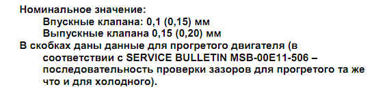

Re: Зазоры клапанов 4M41
кстати говоря вот из этого мануала
а из легионовской книги
вопрос что правильно?
ктото из них звиздит.Номинальное значение (на прогретом двигателе): Впуск - 0.1 мм; Выпуск - 0.15 мм"
Вчера выставил по мануалу 0,1 и 0,15 сегодня двигатель закину обратно и будет видно

движка снималась чтоли?bkmz123 писал(а):Вчера выставил по мануалу 0,1 и 0,15 сегодня двигатель закину обратно и будет видно
ну и как результат по клапанам? (0,1 и0,15 так понимаю на холодную?)
Да, была дырка в поршне. Зазоры выставил 0,1 и 0,15 на холодную, вчера завел вроде нормально, но пока не прогревал до рабочей температуры (не было времени)
