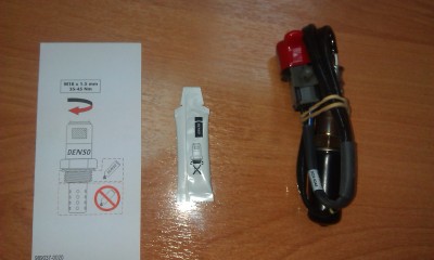

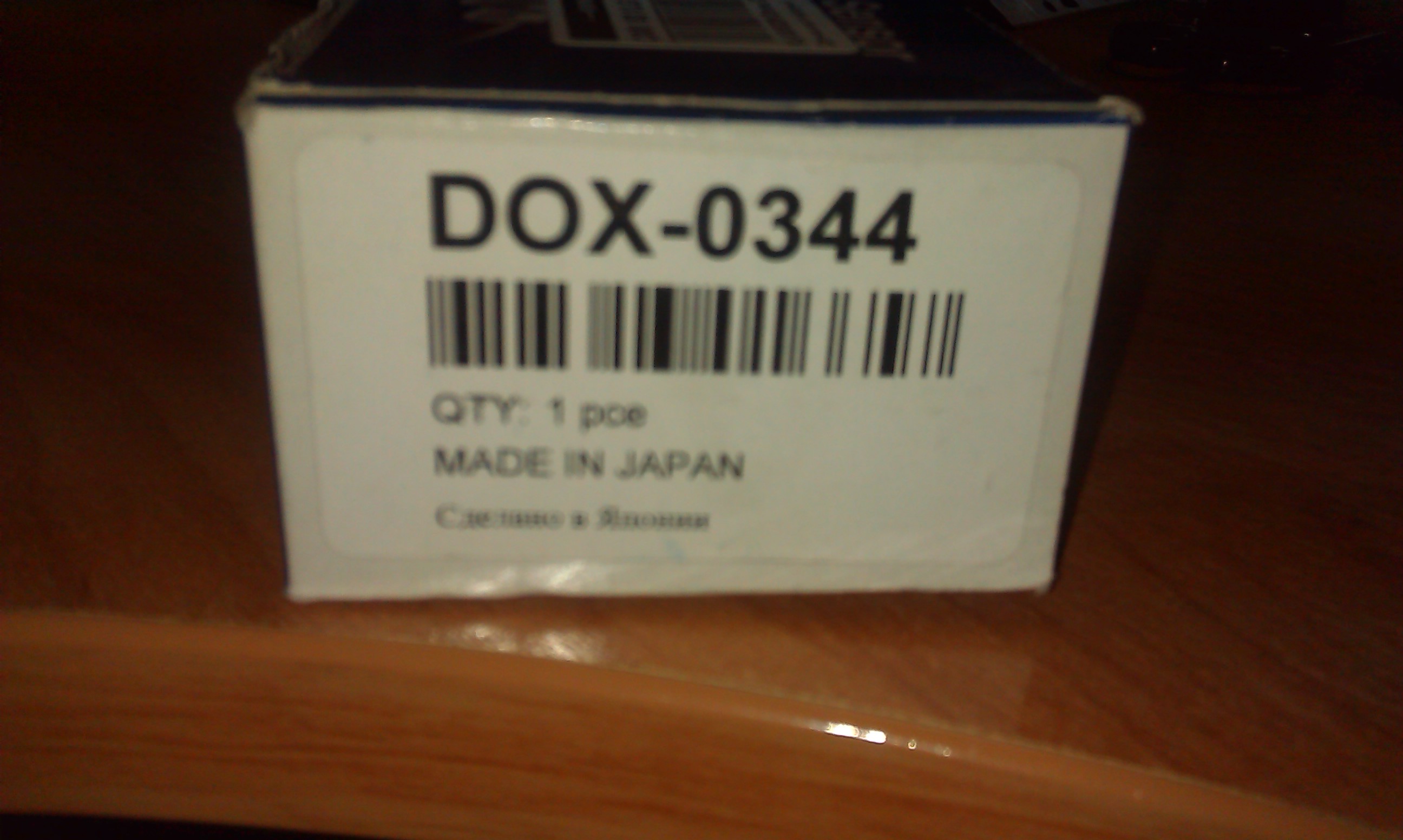

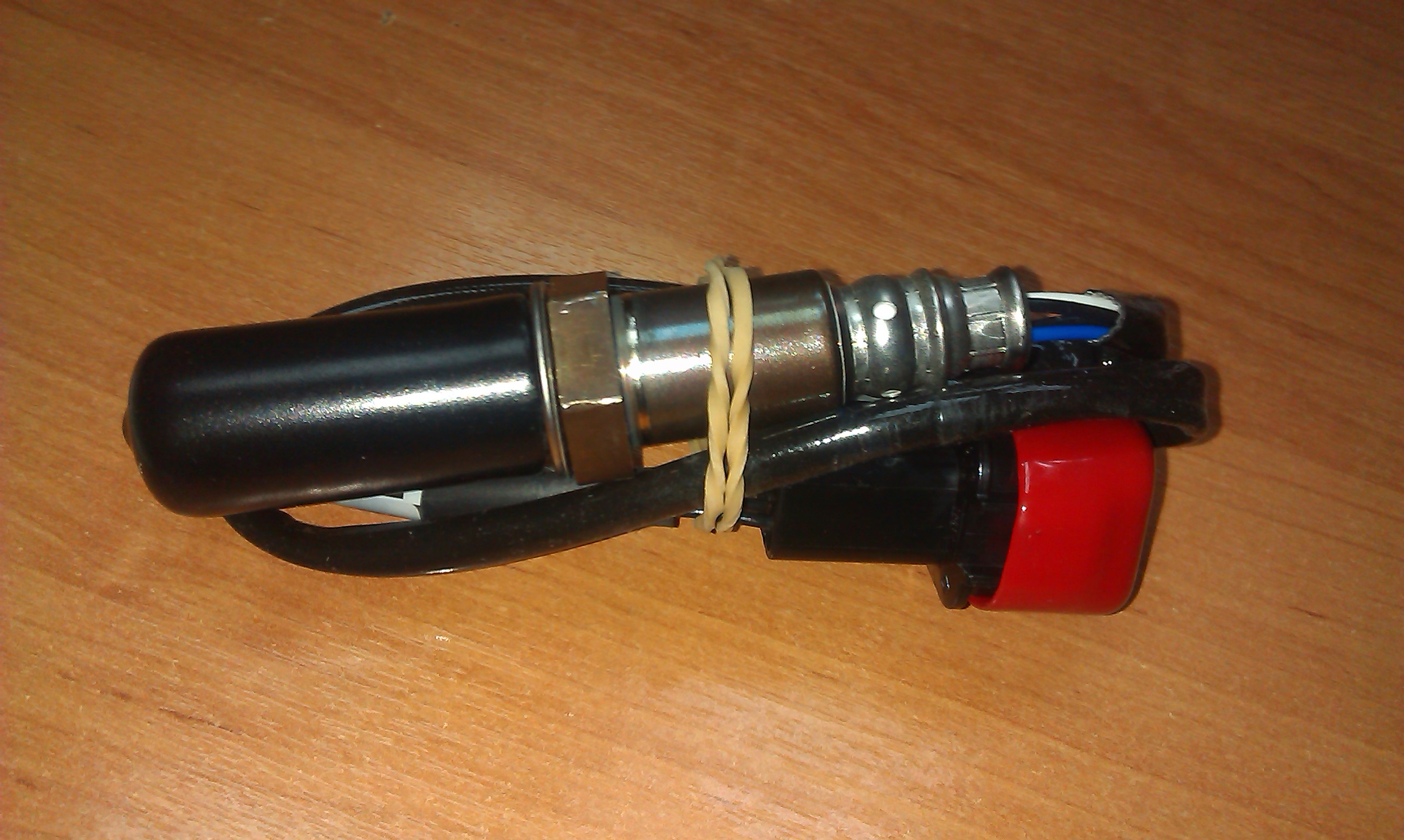

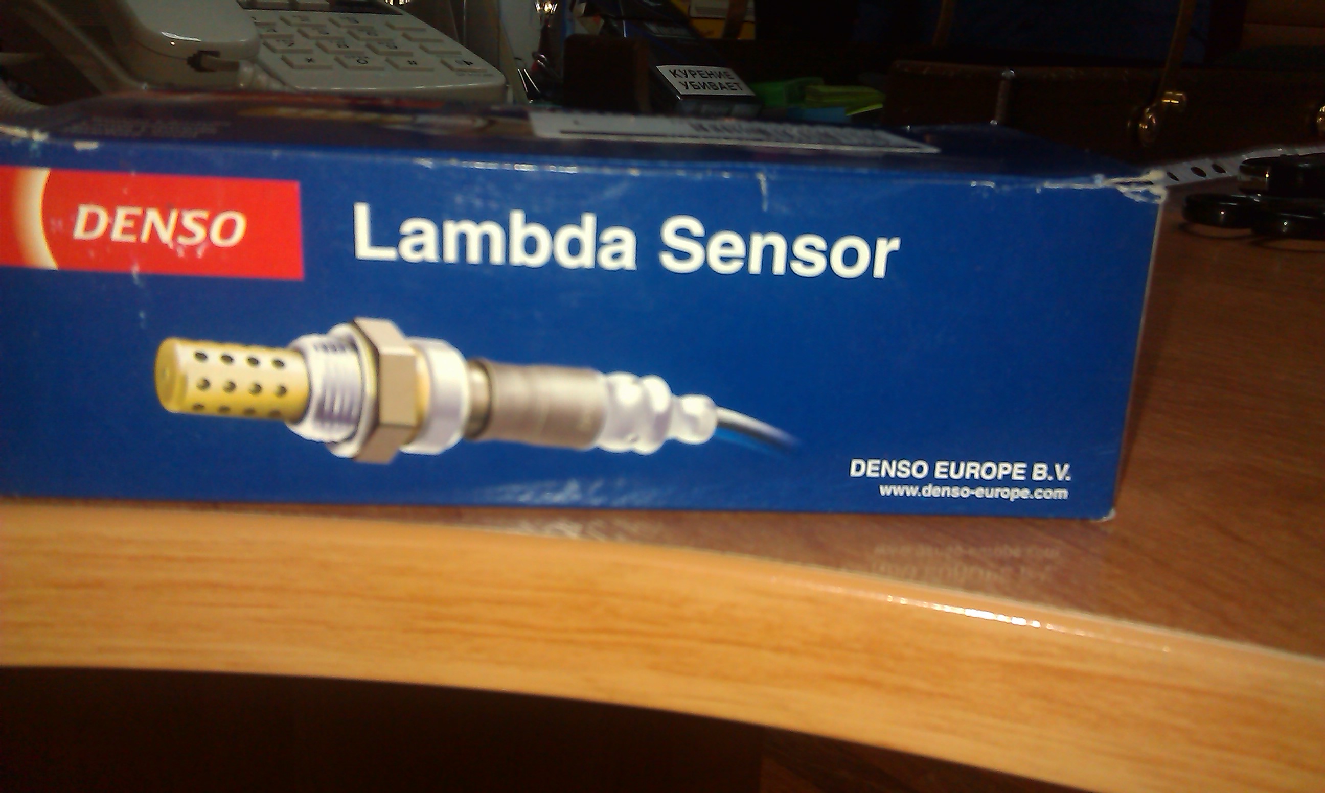

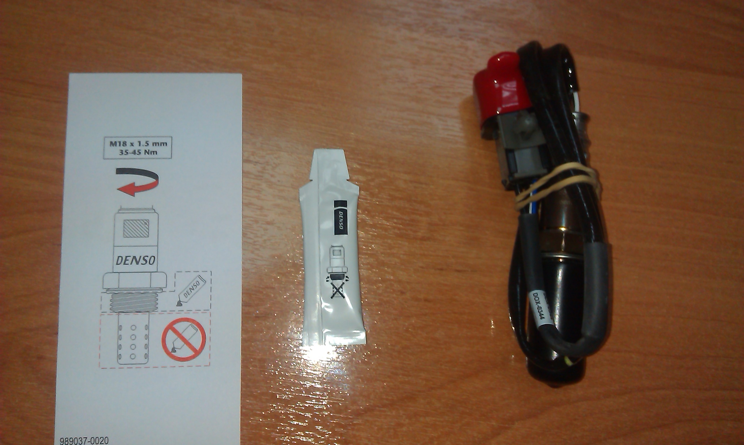

Сегодня получил датчик! Вот фото того что пришло! Цена вопроса - 3 136,58р. Ожидание - 2дня. EXIST.
Дело за малым поменять.

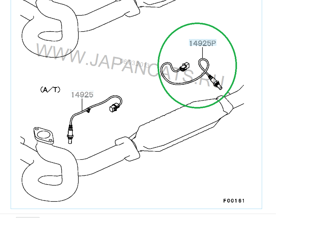

Тот который менял я выделен на схеме.серж150 писал(а):А где стоит этот датчик??тоже поменяю.
А у тебя нужно смотреть график осциллограммы.
