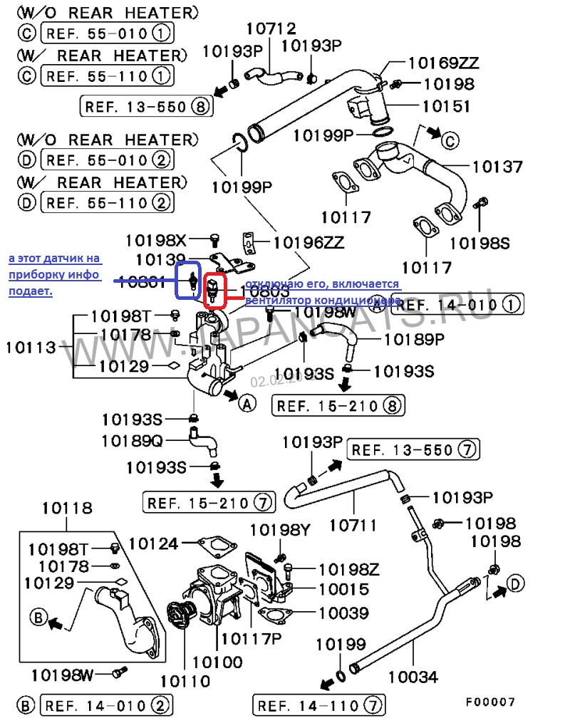

Блин, мужики! у меня тоже перерасход топлива! Термостат исправен(новый). Грешу на датчик температуры который идет в мозги, думаю что на прогретом он тоже подает далеко не ту температуру которую необходимо и мозги льют в цилиндры бензу от души! Температура на приборке держится на серединке. Подскажите где находится датчик темп.который подает инфо на мозги? там есть два датчика:один подает инфо на приборку, а другой отсоединяю и включается вентилятор кондиционера перед радиатором. (может все-таки он и есть?)Kiread писал(а):Может гнать датчик температуры. Или термостат накрытся - переохллаждает мотор - на холодную мозги льют бензин

Одно другое не исключает.montero565 писал(а):Термостат исправен(новый).
Может и новый иногда не закрыватся
