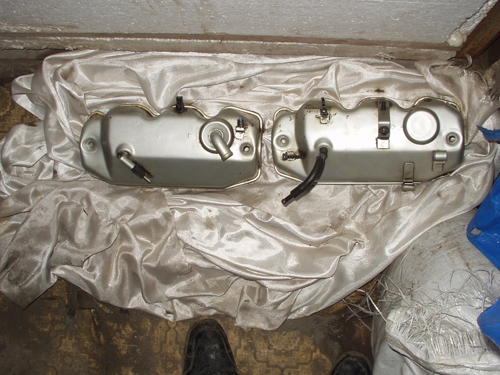

mservis
МДМ, на 12кл. другая вентиляция, вот видно какого диаметра отвод посередине стоит (это и есть переддроссельный канал вентиляции), а на 24кл. оба шланга тонкие. Похоже это проблема только на 24кл.

mservis
Да, спутал с заливной горловиной, но стоит этот клапан у 12кл. не так как на 24кл.

Добавлено: 02 апр 2013, 17:48
SapSet
Ну так вот. У меня Montero Sport 2003 год 6G72 V24 клапан у меня уже другой. Сам клапан из железа сделан и к нему идёт железный патрубок который приварен к железной крышки клапанов. Так что сама крышка клапанов горячая и от неё нагревается патрубок и естественно от него нагревается и сам клапан. Так что хоть -50 ничего ему не будет. Я так понял его не зря переделали) Его не прихватит. Проверенно в хороший холод!!! ::-D: :*VICTORY*:
