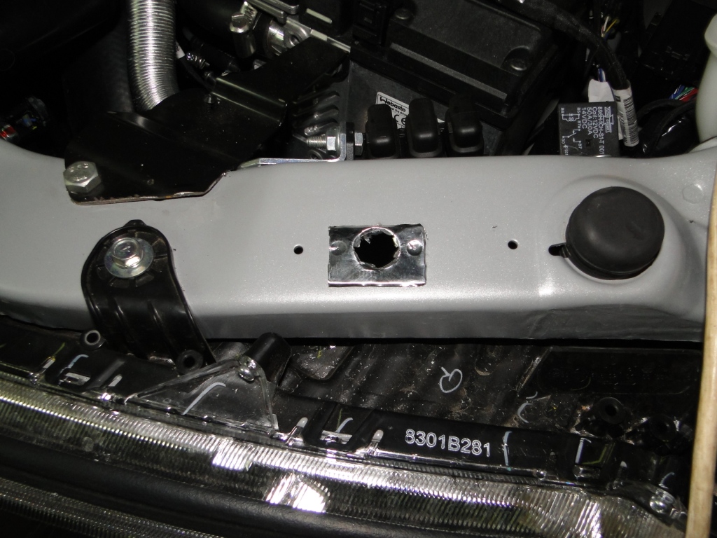

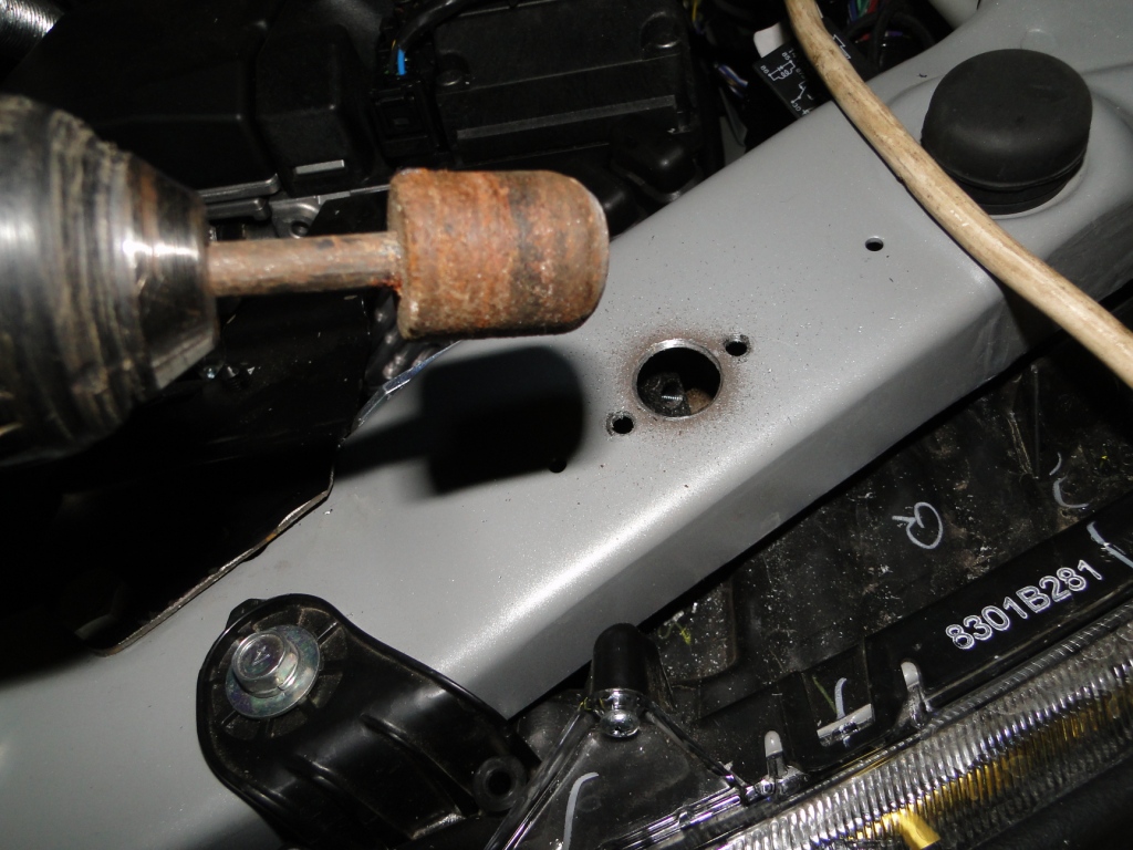

Bagir, однозначно два!

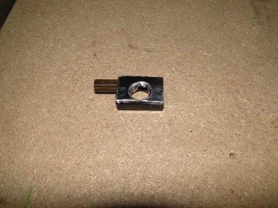

Вот сюда. первое фото видны закрашенные отверстия возле демпферных резинок, где стоЯт запорные механизмы
А это штоки
С ув., Алексей

Вот спасибо, фотки великолепные! И идея с уголком супер!

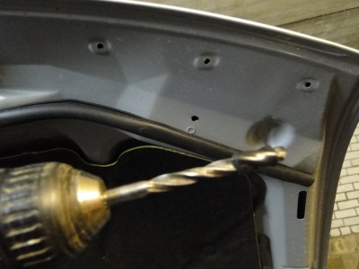

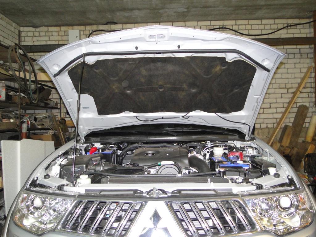

Установка замка капота DefenTime на Pajero Sport New
Сегодня и я установил свой замок. Вот небольшой фото отчетик. Зацените:
Начнем

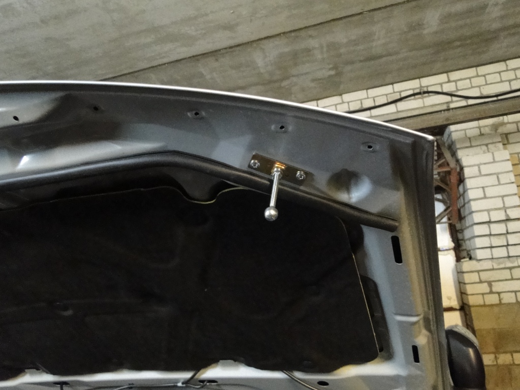

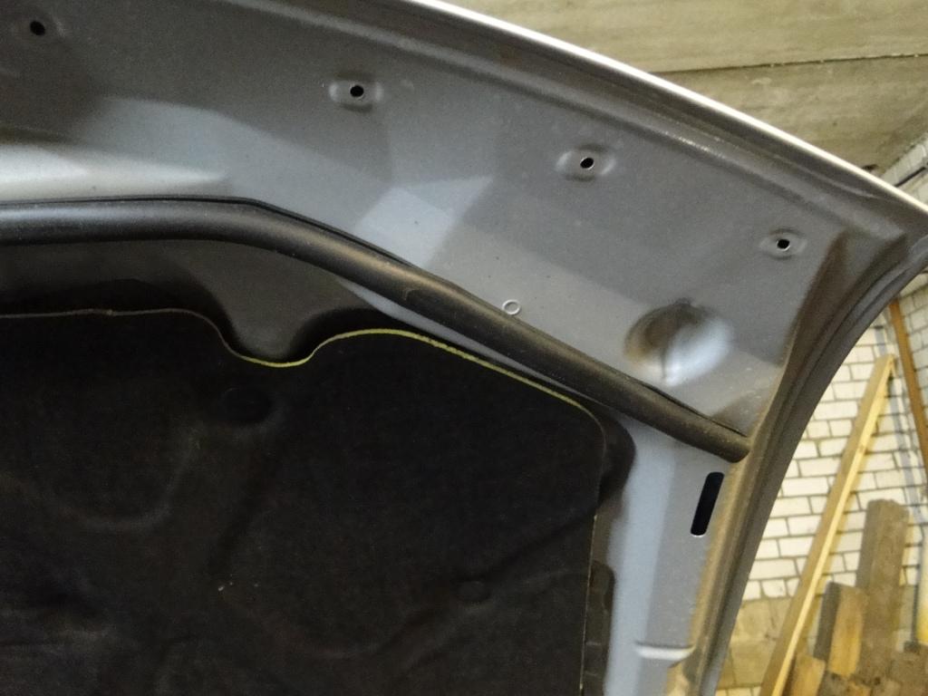

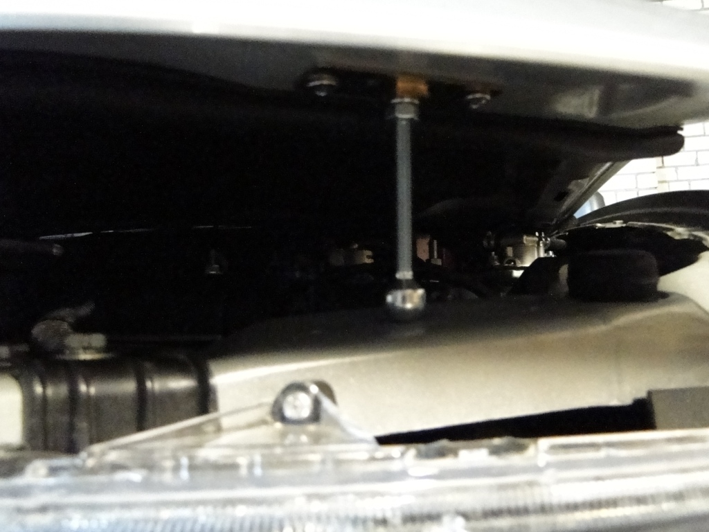

Ставить будем два чупачупса по краям

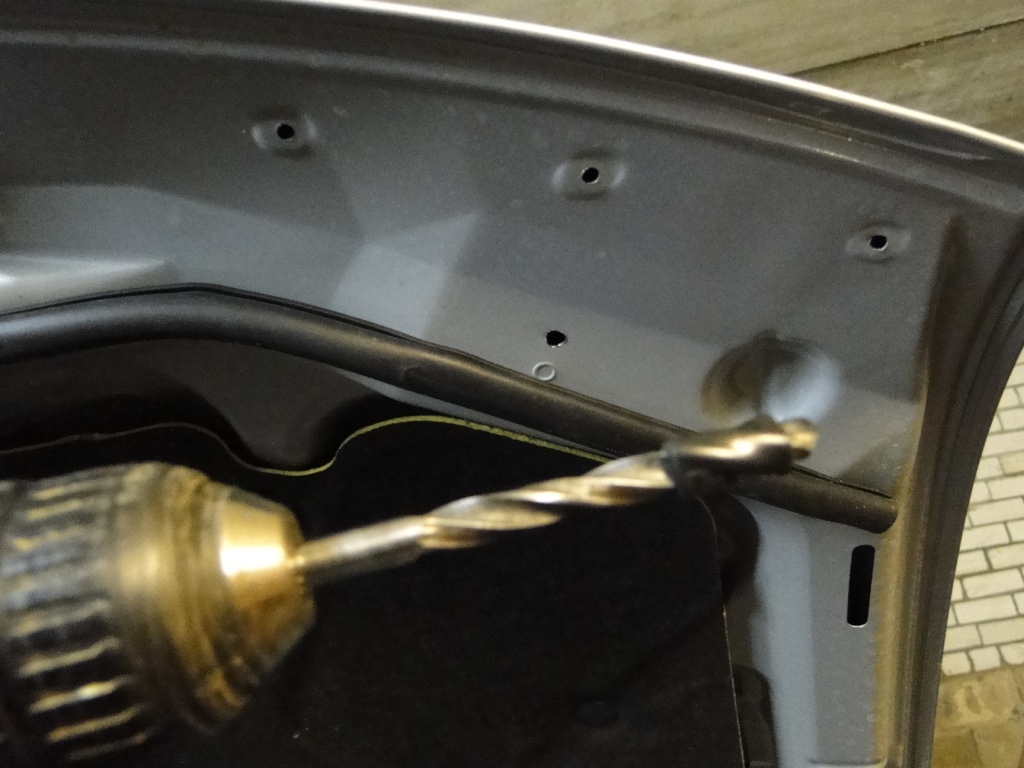

Сверлим отверстие чтобы дать возможность чупачупсу закручиваться внутрь капота для регулировки. На сверло обязательно нужен ограничитель! Изолента вполне подойдет.
Вот столько там есть пустоты

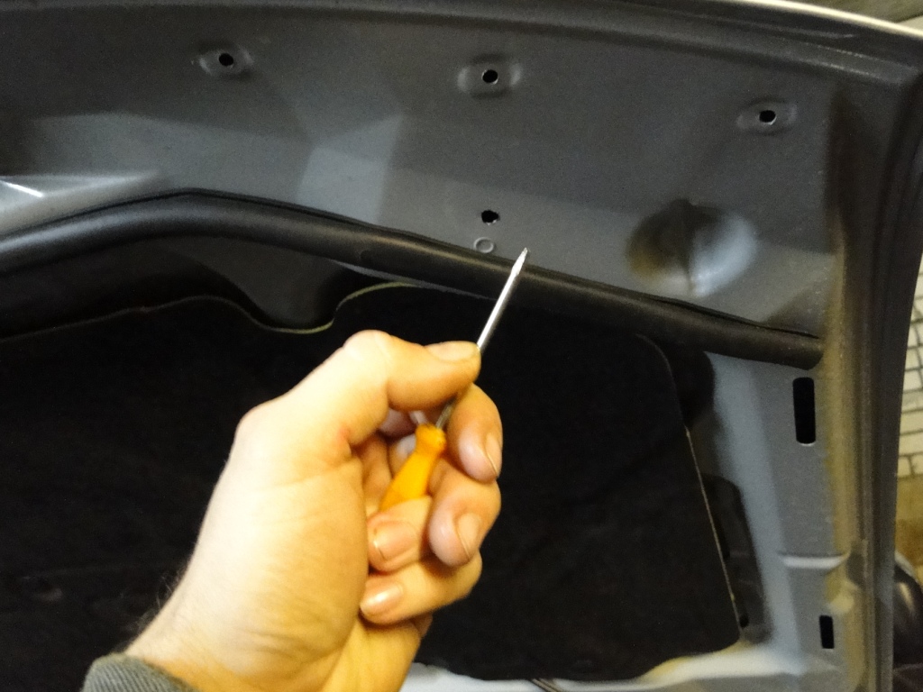

Прикручиваем на саморезы из комплекта. Но держат они не очень... После окончательных регулировок заменю их на заклепки.

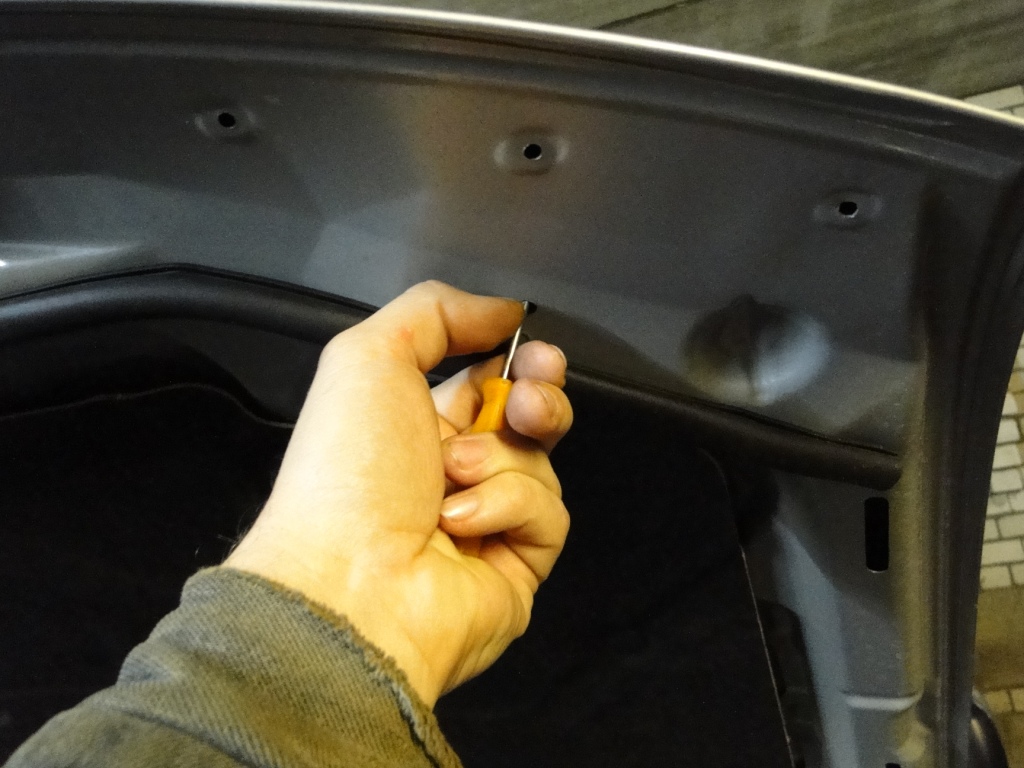

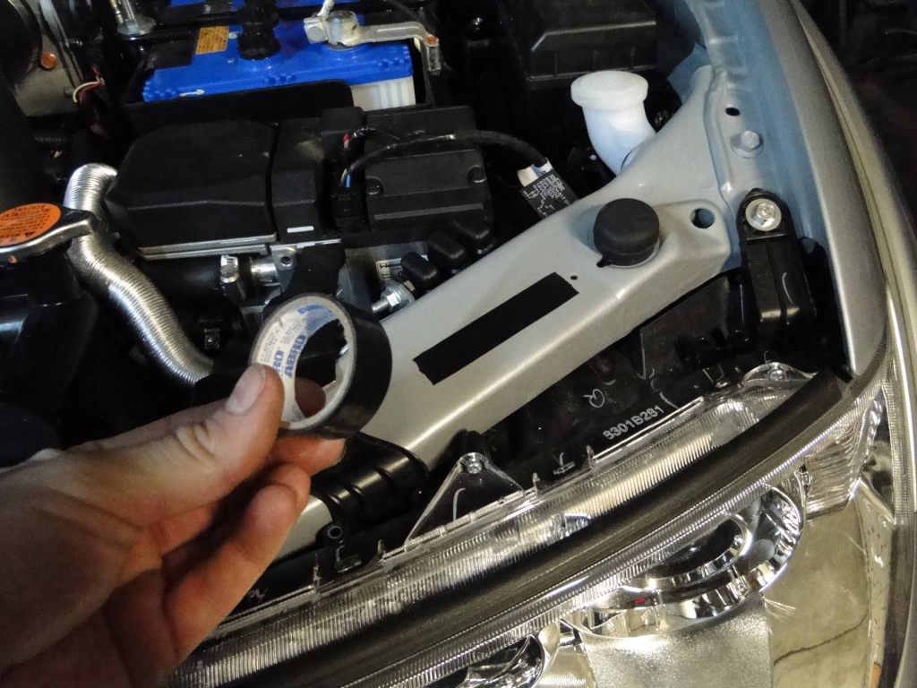

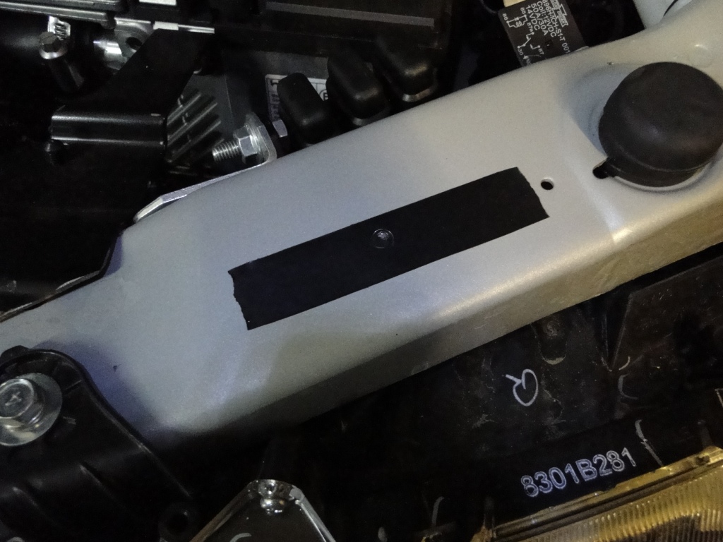

Смотрим куда опускается сфера при закрытии
Чтобы точно определить место, можно наклеить кусочек изоленты и закрыть капот чтобы оставить отпечаток

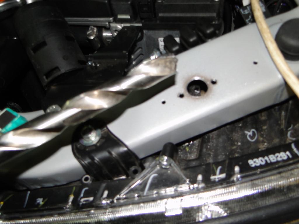

В комплекте для установки есть все что нужно! но вот такой бы трафаретик не помешал. Можно сделать его из фольги.

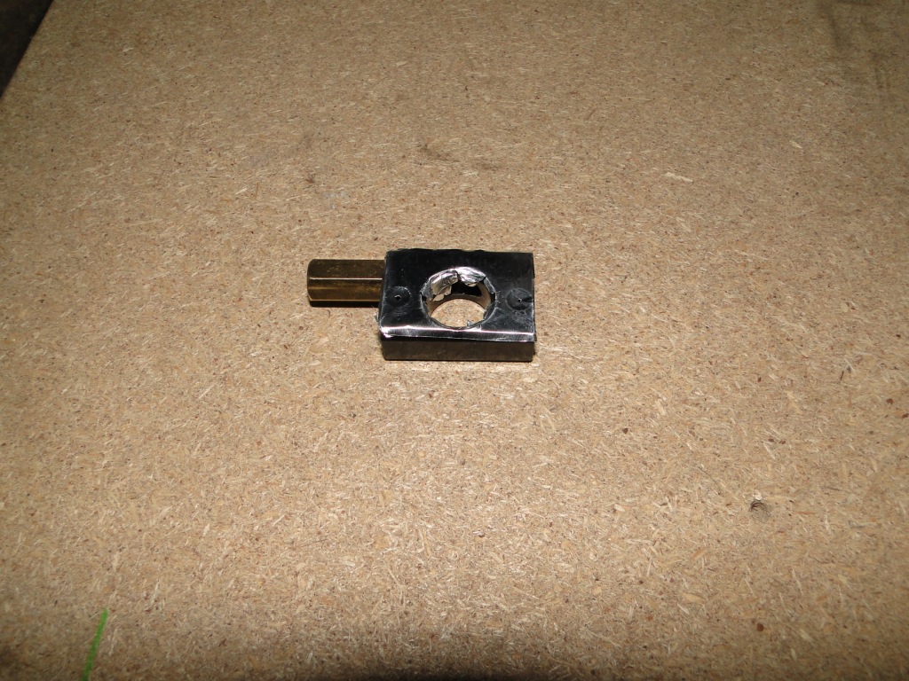

Сверлим большое отверстие, и по аккуратнее с таким сверлом!
Обрабатываем острые края к примеру так:

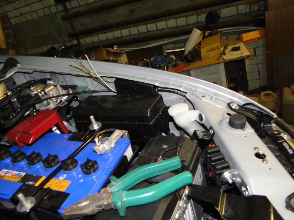

А сам замок можно разместить тут. Но придется укорачивать тросик. Занятие не очень, но сложного ничего нет.
Осталось покрасить место установки замка в цвет кузова. Краска надежно зафиксирует болты.

Я саморезы на заклепки поменял после окончательной подгонки. Саморезы действительно плохо держали, хоть их и по 4 шт на замок. Заклепки наврятли сдадут под натиском отвертки. Разве что приличной монтировки, но это уже варварство и приведет к большим повреждениям.
