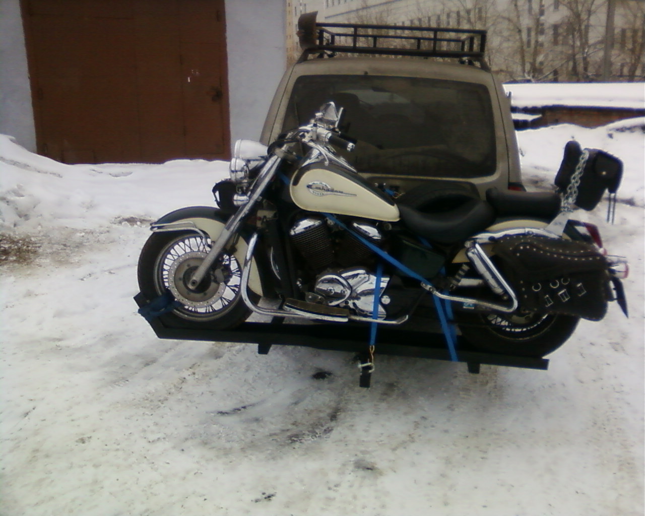

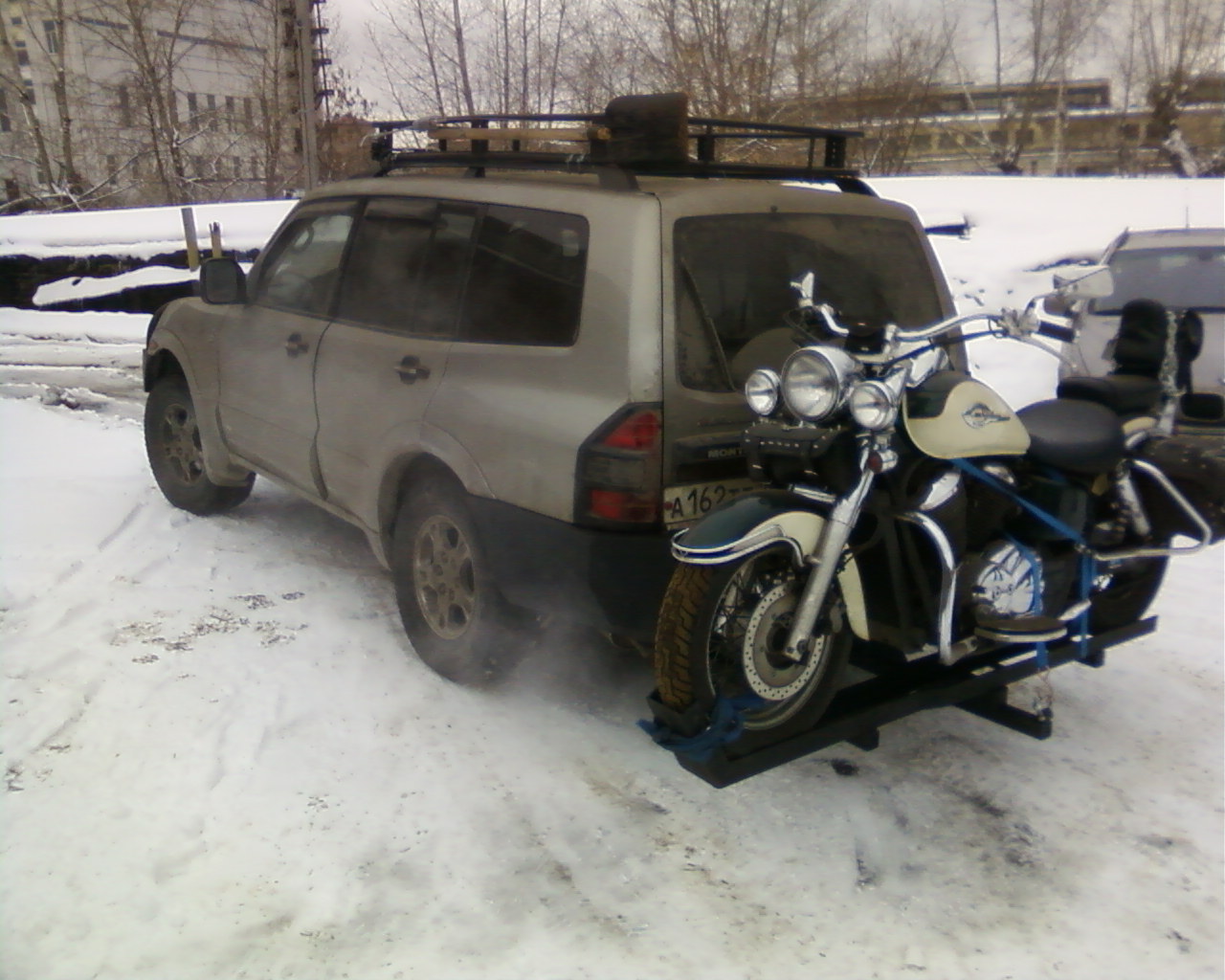

Re: Нестандартное использование фаркопа. Вопрос выдержит ли?
Коллеги, прочитал все про нагрузку, рычаги и т.д., но поздно, машина уже почти готова, фото будут позже.
Для затравки фото почти аналога.
Мучает вопрос, на задние лонжероны п3 ложится нехилая нагрузка 260-270 кг, предположительно в спокойном положении,
и вытекает вопрос, что наперво оторвется или погнется, крепеж типа фарком исключаем, интересуют только точки рама-кузов.
Три страницы обсуждали и теперь заново?
"Рвется там где тонко", где тоньше именно на твоей машине, даже тебе не известно
бросайте камни чтоль, только забрал у ВОХИ.
где то под 300 кг получилось.
А зачем бросаться? Ждем отчетов с впечатлениями и наблюдениями.
ЗЫ Скока народа потребовалось, что бы такой мот туда вкорячить?
трое вкрячивали (там всего 240 кг), лесенку забыл слепить в процессе.DenVer писал(а):А зачем бросаться? Ждем отчетов с впечатлениями и наблюдениями.

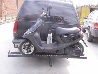

- DenVer
- Сообщения: 19767
- Двигатель:: бэнзин
- Мой автомобиль(и):: TLC-200
- Откуда: Краснодар
- Благодарил (а): 141 раз
- Поблагодарили: 490 раз
Теперь надо машину лифтануть, ведь свес увеличился. И пандус съемный, что бы в одно лицо закатывать можно было.
