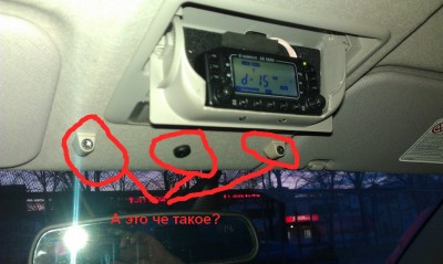

Re: Ослепляю ближним светом
Это объёмники и сервисная кнопка Кобры
