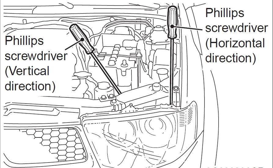

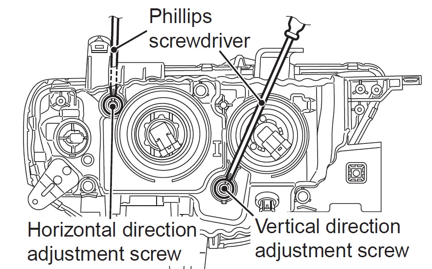

Во как, даже и не предполагал, что так живо подхватите тему! Фары у меня обычно чистые, да и машинка тоже. Было разок дело на междугородке в жуткую грязь, ну тут уж ничего не сделать. А мигают и чистому и грязному одинаково. Но обычно на трассе. В городе было ну может пару раз всего. Резина до сих пор родная. Очень надеюсь что получится переодеться в эти выходные. Лифта нет. Колеса не трогали и повредить ничего не могли. Машинке то всего то ничего еще. Если быстро подъезжаю к стенке гаража, то видно как срабатывает автокорректор.
На ТО конечно попрошу проверить. Ну все же как то это не нормально. Вариантов решения в принципе всего две.
1. Забить и ездить дальше
2. Немного опустить.
Света хватает, фары отличные. И я бы не был против немного опустить фары. Самому тут вероятно ничего не сделать? Скажите, а у ОД это возможно? И на чего подобная процедура может быть похоже.

Наверное на обычную регулировку фарBagir писал(а):...
... И я бы не был против немного опустить фары. .... ... И на чего подобная процедура может быть похоже.
