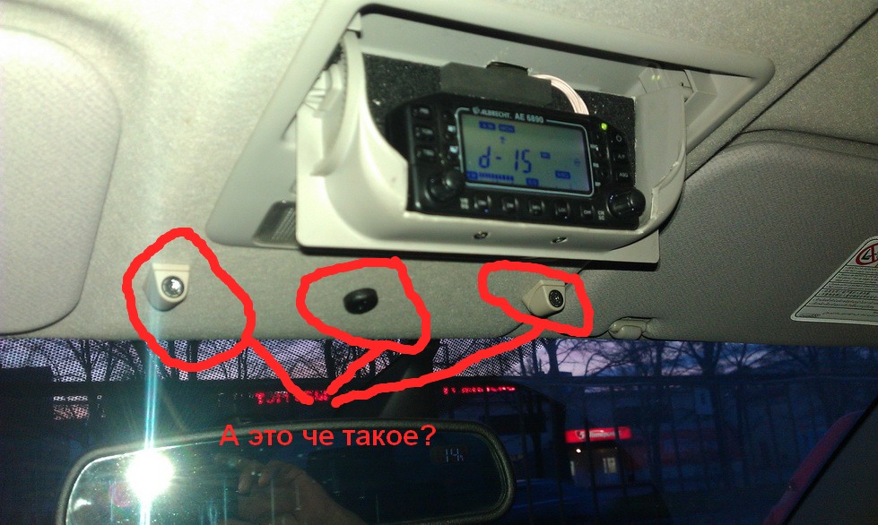

				Re: Ослепляю ближним светом
				Добавлено: 10 дек 2011, 18:58
				Это объёмники и сервисная кнопка Кобры
