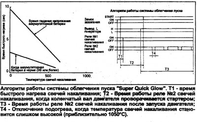

В том и вопрос, 15 или 30 секунд греть, или 5 вообще, чтобы свечи не перегрелись и не недогрелись. Потому и нужна привязка к датчику, чтобы он знал при какой температуре когда отрубать, а это делается отнюдь не релюшкой и именно это и делает блок на простой системе.

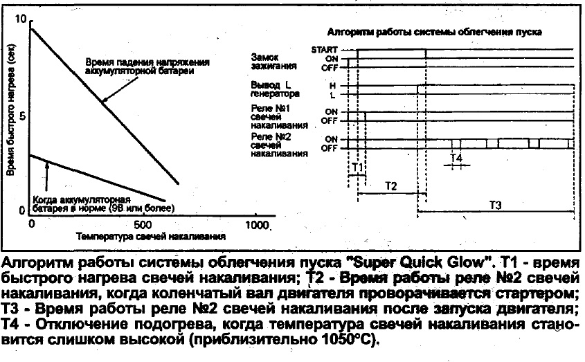

Да нет там таймера, сопротивление свечей растет по мере нагрева, от 1Ом до нескольких кОм, при определенном значении сопротивления отключается, этом можно проверить просто, включаем зажигание, слышим щелчок (подача 12В), 3-4сек и еще щелчок (отключение), выключаем зажигание и включаем снова, интервал между щелчками уменьшится, будет примерно 2с, т.к. свечи еще не успели остыть и у них большое сопротивление.
Вот в мануале описан алгоритм работы SQG, везде есть ссылка на температуру свечей, так каким же макаром можно ее измерить если не сопротивлением.

Я вообще-то про обычную систему говорил, там никакое сопротивление не отслеживается, тупо таймер, даже кварц я там видел собственными глазами, когда его разбирал.

так никто и не утверждал что он и только он в блоке, я говорю что можно собрать тупо на таймере и забыть про блок.chempic писал(а):Да нет там таймера
за 4-5сек до 900гр разогреваются саморегулирующиеся свечи и поддерживают эту температуру хоть 3 минутыыы.Ermakoff писал(а):В том и вопрос, 15 или 30 секунд греть, или 5 вообще, чтобы свечи не перегрелись и не недогрелись.
