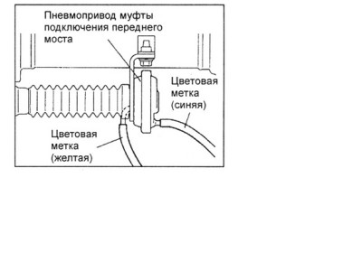

Kuznec писал(а): А вот все клапана отключать не стоит. Надо оставить тот, что на замыкание работает. Иначе можно и полуоси лишиться из-за неуверенного зацепления шлицов, мало-ли тряхнет где-нибудь и оппаньки.
Этож как надо тряхнуть чтоб полуось разомкнулась, которую кстати пружина включает, а не пневмоклапан.
По умолчанию без вакуума полуось всегда ON :)

Видать не так понял матчасть, а именно назначение трубки с желтой меткой.
