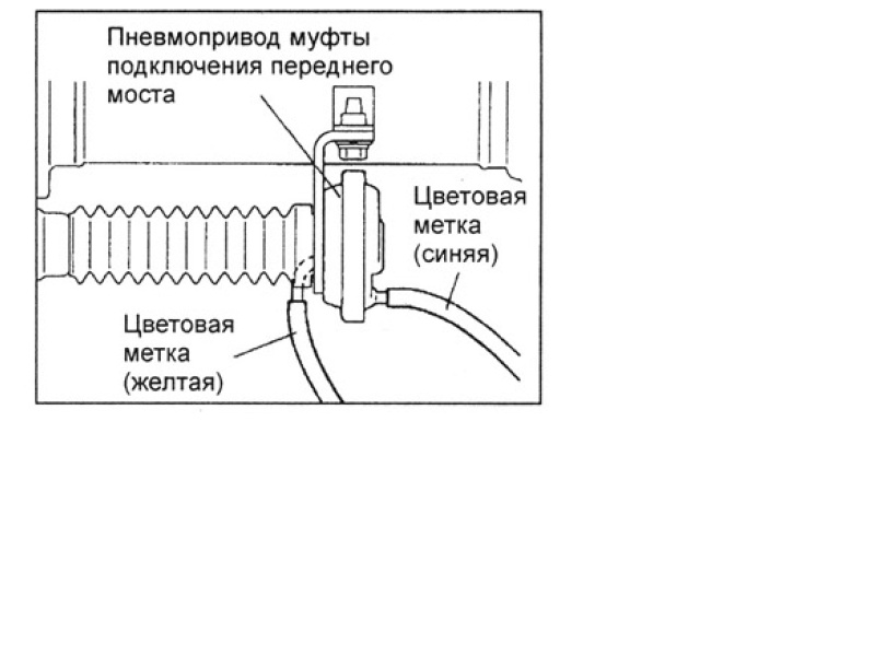

SNOOPER писал(а):Дима позволю не согласится.
Пневма стояла так же как и у тебя, ни чем не хуже.
Так писали же на форуме, что под чулком поставили, как на новой Эльке? На моем Спорте пневма сверху чулка стоит! А случай с Элькой и ручьем?
Глюк с клапанами не чаще чем на остальных.
Я и не говорил, что чаще. Я говорил, что он есть :)
Плюс к этому мы имеем неравномерный износ шестерен диффа, так как он вращается всегда.
И возможно закисание крестованы переднего кардана.
В случае использования хабов. Мы имеем траблы с карданом и игольчатыми подшипниками поворотных кулаков, от бездействия привода.
Полностью согласен :)
Зато имеем экономию топлива, ресурса ШРУСов и цепи в раздатке :)
Иначе ЗАЧЕМ японцы тратили деньги и материалы на всю эту бодягу, сначала с хабами, потом с пневморазмыкателем и клапанами, источником целой темы на нашем форуме? :?:
А теперь серьезный вопрос: может мне тогда отключить эти дурацкие клапана будет пневморазмыкатель всегда замкнут, получится как у тебя на НМПС? :idea:
Тогда видать, это жутко модно было ::-D:
А вот все клапана отключать не стоит. Надо оставить тот, что на замыкание работает. Иначе можно и полуоси лишиться из-за неуверенного зацепления шлицов, мало-ли тряхнет где-нибудь и оппаньки.

Podzemshik писал(а): Так писали же на форуме, что под чулком поставили, как на новой Эльке? На моем Спорте пневма сверху чулка стоит! А случай с Элькой и ручьем?
У тебя вдруг стал бензин?
У тебя размыкатель стоит не НАД, а ЗА причём не намного выше чем у эльки. Лучше конечно, но тоже "криво"
Экономя эта очень спорная, при всех прочих.
Ну а на серьёзный вопрос можно ответить так. Да было "модно", да было другое видение технического решения.
Но плюс один в том что отказались...........
По поводу отключения. Пока работает пусть будет. Потом отключишь, на старой отключил, и вопросов не было :)
Re: Хабы на AWD реально?
Добавлено: 28 дек 2011, 01:11
Kuznec писал(а): А вот все клапана отключать не стоит. Надо оставить тот, что на замыкание работает. Иначе можно и полуоси лишиться из-за неуверенного зацепления шлицов, мало-ли тряхнет где-нибудь и оппаньки.
Этож как надо тряхнуть чтоб полуось разомкнулась, которую кстати пружина включает, а не пневмоклапан.
По умолчанию без вакуума полуось всегда ON :)

Kuznec
Видать не так понял матчасть, а именно назначение трубки с желтой меткой.

Podzemshik писал(а): Зачем тогда на первых выпусках П2 ставили хабы, а на последующих и старом Спорте ставили пневморазмыкатель? Почему на НМПС сначала был пневморазмыкатель, а потом его перестали ставить?
А я отвечу! На НМПС пневморазмыкатель расположили очень неудачно, мы знаем что от этого бывает. Плюс частые траблы с клапанами, и инженеры решили от всего этого отказаться, это же удешевление производства! Так что на нынешнем НМПС режим 2Н дает только одно - заднеприводную управляемость, тем кому этого хочется!
Не только, это позволяет вселить в сердца владельцев уверенность, что отключив пер. мост они существенно снижают расход топлива :*ROFL*:
Маркетинг божество коварное и беспощадное
