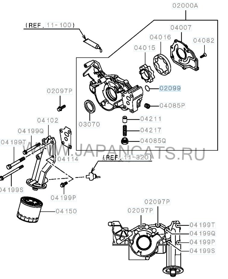

Судя по всему течет MD161631 (кольцо), кто знает как его менять?, поддон снимать нужно?

Течет сальник MD 161631. Для его замены снимается поддон, и лобовина с ГРМ, пока забил, осенью буду разбирать.

для замены сальника лобовину снимать ненадо! поверь наевшемуся... :)) в прошлом году тоже для лучшей замены сальника решил снять лобовину - оказалось что пришлось снять поддон, а для снятия поддона выкатить мост...
