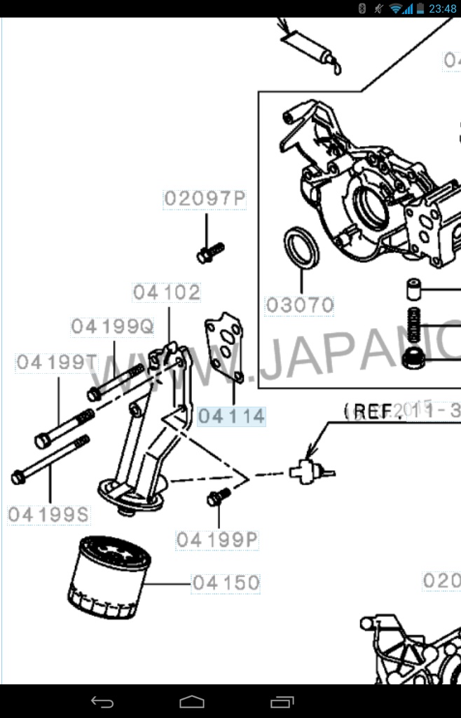

Хоть бы на схеме показали что за трубки

dimsam1 --- MB 033789 код одной из трубок, запроси с экзисте или любом другом каталоге, он на схеме покажет

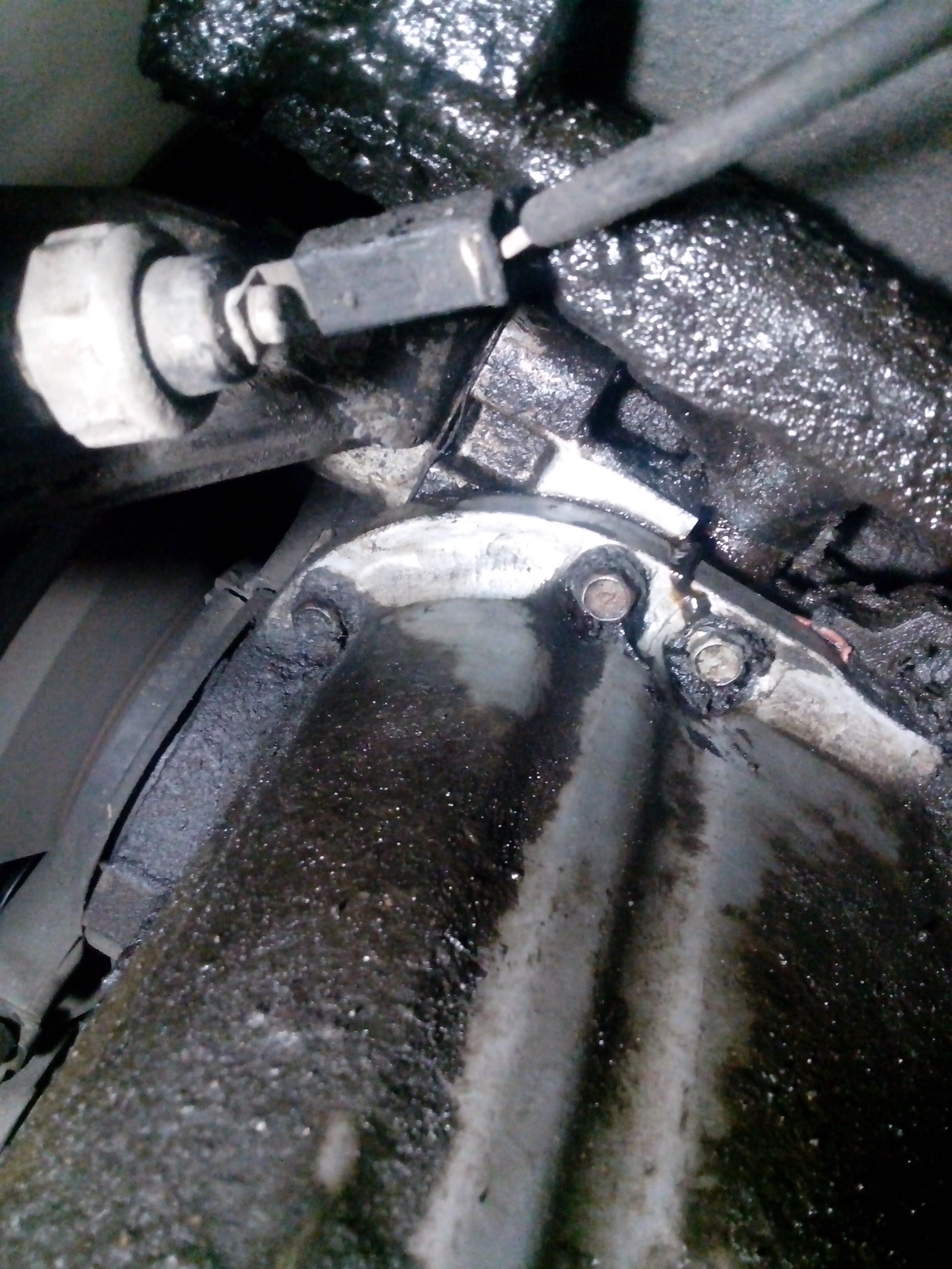

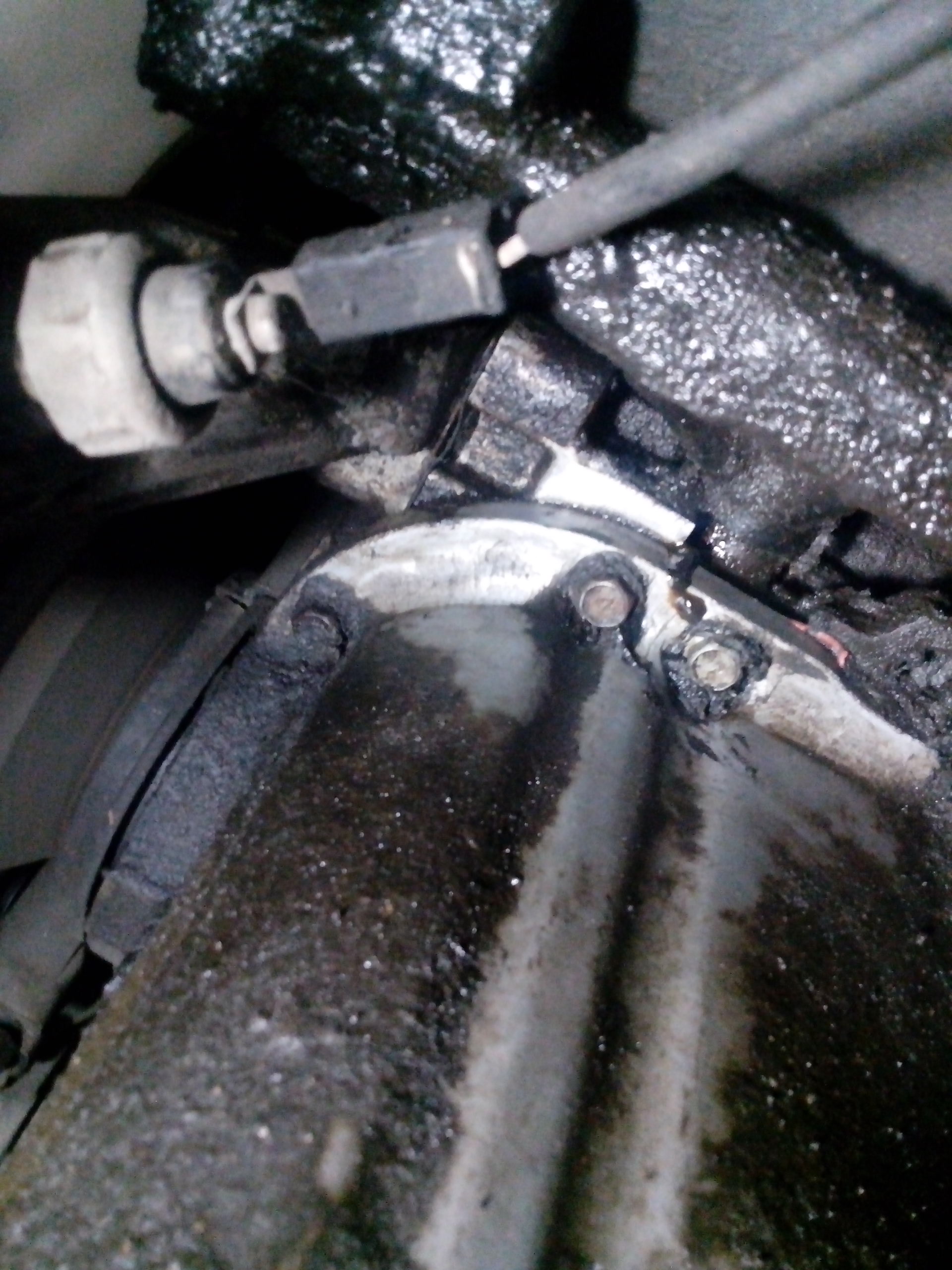

Подскажите, откуда ещё может там бежать масло, у меня доп радиатора нет.
Месяц назад появилась не приятная проблема, появились потеки масла в районе крепления компрессора кондиционера, сначало решил на прокладку MD 302514 (фото), заменил, не помогло ((((
Сегодня позже с ново, протер на сколько возможно, завёл жду…
Через 10 минут появилась первая капля между болтами, течёт с верху, откуда не догоню, может кто сталкивался?
