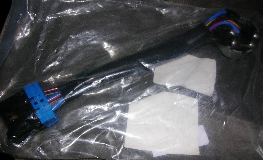

Все! Заменил наконец эту контактную группу. Просидел полдня на морозе возле дома (гаража нету ::-(: ), а в итоге виновата во всем была не только контактная группа...

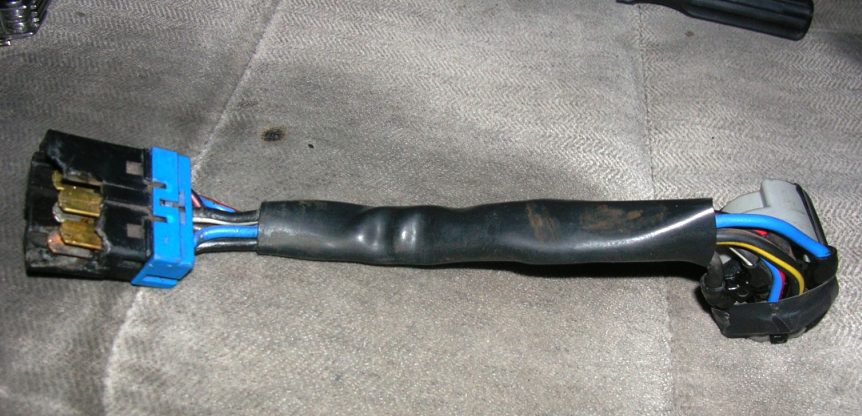

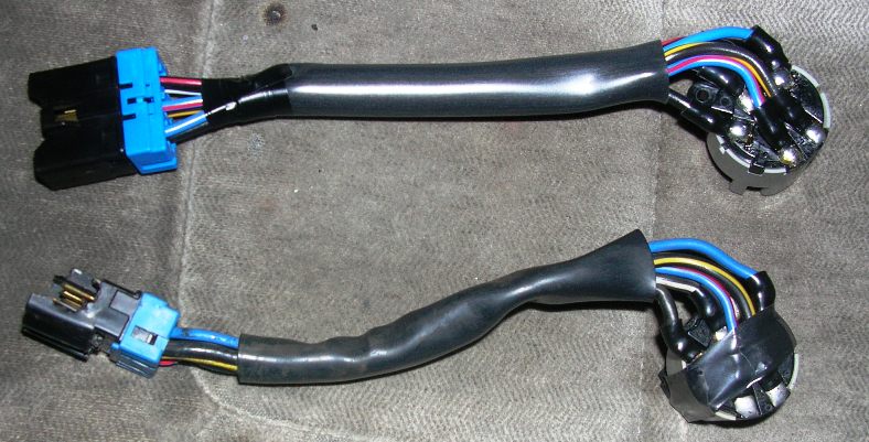

Выглядит новая группа так:
И старая и новая:

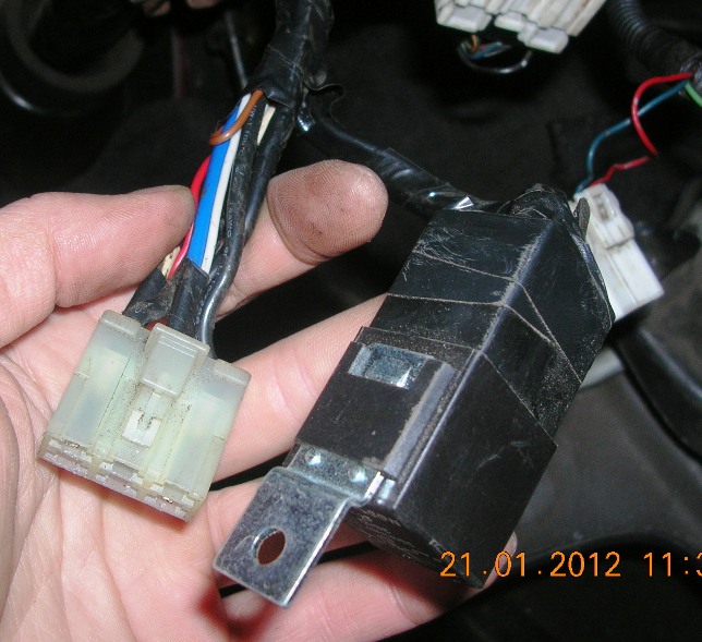

Разобрал все по новой. Включил зажигание и давай шевелить провод группы, налицо были все признаки болтающейся сопли. Так и было, но не в колодке контактной группы, на которую я грешил. А вот в этой фигулине:

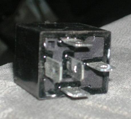

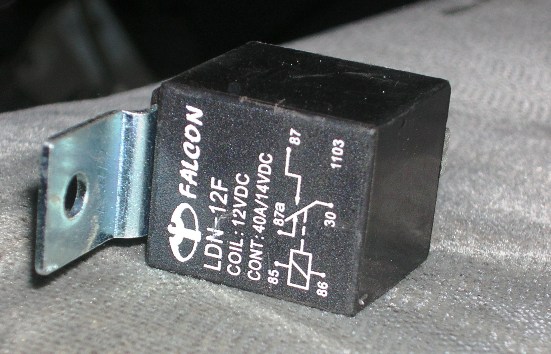

Релюшка какая-то, не знаю что это такое, но висит на проводах группы:
Вот из-за нее и пропадал видимо контакт, одного провода, что приводило к последствиям, описанным в первом сообщении... Там одна клемма вообще вывалилась из этой релюшки (я так понял что-то связанное с АБС, но об этом позже), а из второй вывалился провод, просто отвалился и все! Потому что висел на соплях. Устранил все эти проблемы.
Попробовал включить зажигание, все работает! :O:-): Загорелась лампа АБС, которая давно потухла почему-то (теперь понятно почему) - у меня скорее всего проблема с одним из датчиков на каком-то колесе. Но это другая история..
Расскажите пожалуйста кто знает, что это за релюшка, которая мне весь мозг взорвала и заморозила в холодной машине? И вообще если можно выложить фото как там под рулевой колонкой все должно быть проложено, где какие колодки проводов висят, релюшки и т.д. А то у меня какой-то урод хорошо все напутал когда-то, теперь все висит и болтается.

Artem85 писал(а): Расскажите пожалуйста кто знает, что это за релюшка, которая мне весь мозг взорвала ...
Судя по внешнему виду - релюшка явно не штатная. Так что все вопросы к предыдущему хозяину.
Может это от сигналки, автозапуск, например?

dimmokr писал(а):Может это от сигналки, автозапуск, например?
Вполне может быть, на сигналке есть такая функция, но у меня чет не работает. Может из-за того, что в этой релюшке был провод оторван. Попробую сегодня.

это обыкновенная блокировка от сигналки , реле разрывает цепь зажигания в режиме охраны.

Artem85, скажи ставится контактная группа я так понимаю на порядок легче чем вытаскивается? я имею ввиду она не разлетается и её нужно только воткнуть на место?
Да, ее нужно просто воткнуть на место, ничего не разлетается.
