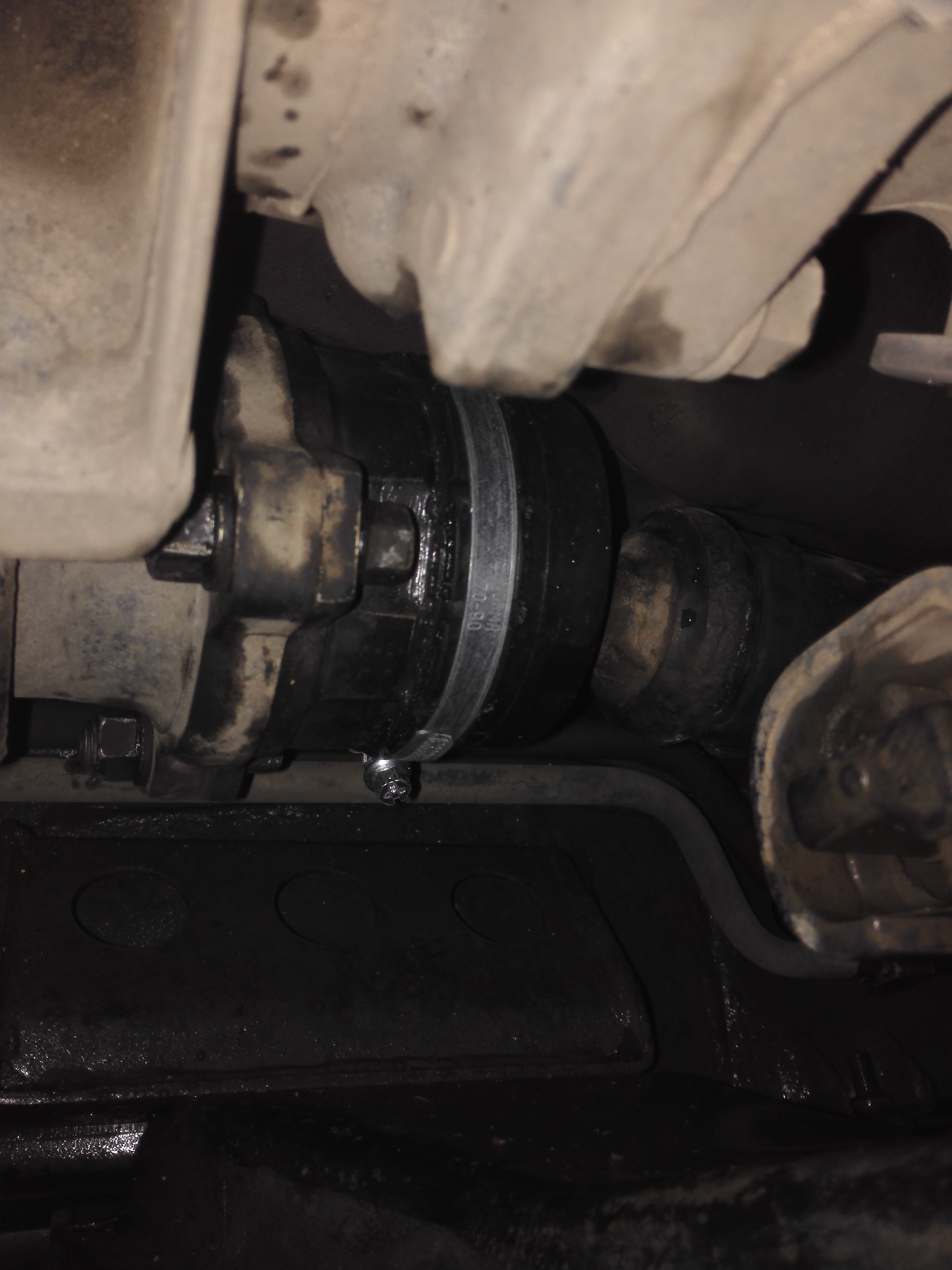

День добрый! Порвался пыльник на переднем валу... Подскажите по замене, может от чего то подходит? , не покупать же из-за этого вал в сборе...

Всем привет! Вчера долго искал, и по совету уважаемого Свята, залез на просторы пикап клуба, и сделал вот так : http://www.pickupclub.ru/forum/showthre ... 0%BB%D0%B0, и еще: http://www.pickupclub.ru/forum/showthre ... 0%B5/page5.
Может кому пригодится, вчера собрал, чуток поездил, буду наблюдать и искать оригинал. Фото собранного сегодня сделаю и скину сюда.
