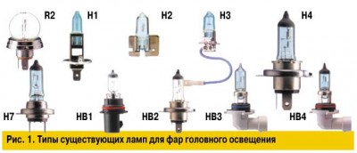

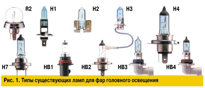

А какие лампочки стоят? (у меня просто нет противотуманок) Может внедрили не родные. Т.е. перепутали Н1 и Н3. Крепления у них одинаковые а высота разная

Лампы стоят НВ4

А правильно вставлена? Ну в смсле, вдруг загнали в другие положения усиков

Лампа вставлена вроде правильно (контактами вниз). А насчет доступа, необходимо вывернуть колесо, штук 6-7 клипс отсоединить и отогнуть подкрылок.
