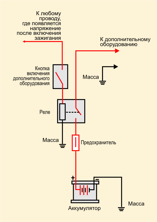

Господа помогите плиз!!!! Скажите как должны работать противотуманки, у меня например работают только с ближним светом((( Хочу чтобы они ни как не зависили от ближнего или дальнего света... Как это можно сделать дома или нужно ехать в сервис к мегавольту???

Да можно и самому сделать, если с электричеством "дружишь". Питающий кабель перекинуть на постоянно присутствующие 12 В.

У тебя машина для американского рынка, по этому, ПТФ работают ТОЛЬКО с ближним светом и ни как иначе. Такие у них там законы.
Можно переделать, чтобы всё работало, когда кнопочка нажата и гасло, когда ключик из замка зажигания вытаскиваешь, но это к электрикам.

Роско спасибо за схему!!!! Теперь мне все понятно, если ей верить, мне тупо нужно перекинуть провод с ближнего света на габбариты и все будет в ожуре))))

ЖендоС1986, простым перекидыванием провода с ближнего света фар на габариты проблема противотуманных фар нормально не решается, если только вы не хотите, чтобы противотуманные фары горели всегда, когда включены габариты / ближний/дальний свет.ЖендоС1986 писал(а):Роско спасибо за схему!!!! Теперь мне все понятно, если ей верить, мне тупо нужно перекинуть провод с ближнего света на габбариты и все будет в ожуре))))
Не все так просто как кажется - логика работы противотуманных фар зашита в блоке управления электрооборудованием (причем для Pajero и Montero она отличается), именно этот блок дает управляющий сигнал на реле включения противотуманных фар. Если в Вашем случае реализовывать включение противотуманных фар по уму, то нужно брать два управляющих сигнала – один с кнопки включения противотуманных фар, второй с габаритов, и через сумматор подавать на реле включения противотуманных фар, при этом необходимо будет оборвать старую цепь управления противотуманными фарами с блока управления электрооборудованием. Если с электрикой не дружите, то лучше обратитесь к профессионалам.

Кнопочка то без фиксации. Тут либо искать такую же с фиксацией, либо в другое место втыкатьРоско писал(а): А если просто, откусить проводку от ПТФ и от кнопочки....

Dimmokr, для кнопок без фиксации в автоэлектрике используется такая вещь как реле самоподхвата, и не потребуется «искать такую же с фиксацией, либо в другое место втыкать».

Конечно можно «кинуть» провода напрямую к противотуманкам как Вы предлагаете, но в результате, например, противотуманные фары не будут гаснуть после того как Вы заглушите двигатель (очень полезная функция), так как это реализовано через блок управления электрооборудованием Montero.Роско писал(а): Как сложно и много написано! А если просто, откусить проводку от ПТФ и от кнопочки, купить 2 провода, проводок с предохранителем, несколько клемм, релюшку - собрать всё и кинуть это дело вместо штатной проводки - на это, даже школьник 5ого класса способен.

Для топикстартера – если будет делать сами, то рекомендую обратить внимание на специальное реле 22.3777 или 23.3777, которое устанавливается на ТАЗиках, как реле включения задних противотуманных фонарей. Функционально такое реле сильно упростит нормальное подключение противотуманок.
Самому рисовать неохота, поэтому схема подключения реле взята у коллег на korandovod.ru, я думаю, разберетесь.

Вот же вам интересно запутывать голову! Берём + С КЛЕММЫ ЗАМКА ЗАЖИГАНИЯ и садим на него реле. 100% гарантия выключения фар, при выключении замка
