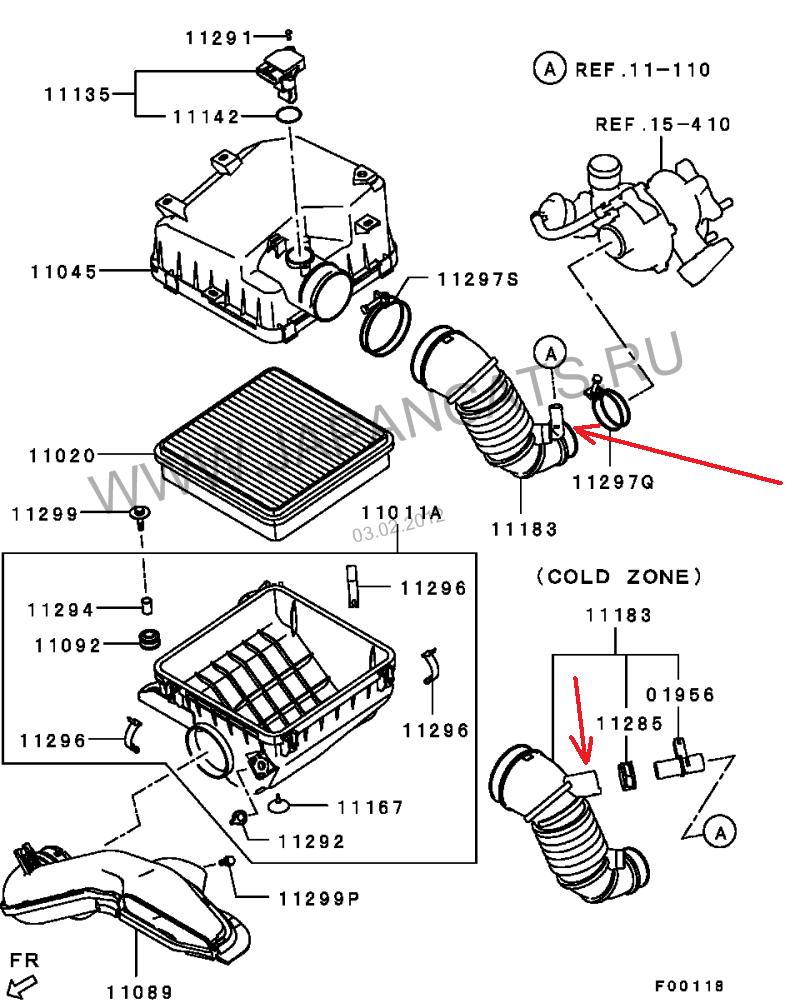

Немного подумал...
Изначально на Л200 разработчиками было придумано, что для стран с теплым климатом воздуховод от воздушного фильтра до турбины имел ответвление для картерных газов в нижней своей части
Для стран с холодным климатом (например Россия) был изготовлен на заводе другой воздуховод, который имел уже ответвление для картерных газов в ВЕРХНЕЙсвоей части. Туда же и вставлялся электроподогрев.
Таким образом Митцу сознательно пошла на удорожание изделия и посчитала нужным изменить не только сам сапун, сделав его электрическим, но и сам воздуховод, что довольно дорого, а дополнительно удлинив сам шланг отвода картерных газов на более длинный, чтобы дотягивалось до нового места установки.
Зачем им переносить точку входа и менять сам воздуховод - я не знаю, наверное были какие-то причины у конструкторов. Будем полагать, что есть основания для переноса.
В 2008 году, когда вышел новый паджероспорт с 3.2, то Митцу продолжала для России ставить воздуховод с ответвление для картерных газов в верхнейсвоей части, также с электро. Т.е. все логично.
Но!!! В 2010 году, с выходом 4d56 не только убрали все достоинства 3.2, но и поставлили воздуховод для стран с теплым климатом,в котором забор газов идет из нижней его части, но оставили электроподогрев.
Думаю, что все связано с удешевлением. Наверное решили маркетологи, что нет разницы где будет точка входа, а т.к. воздуховодов для теплых стран как собак не резанных у них было на складе, то и в Россию стали поставлять их же... плюс более длинный патрубок не надо ставить...
Но стали происходить возгорания...
Теперь нам всем выкинут электроподогрев и поставят нормальный сапун для теплых стран и все будет как и было задумано на заводе, но для теплого климата.
А вот рисунок того о чем я здесь толкую Воздуховод с верхним подключением стоит на existe 6500, более длинная трубка - 700 руб. Сам электросапун 400 руб. Митцу просто решила сэкономить. Я не удивлен.
По идее отзыв не должен коснуться паджер с 3.2. Проверим
