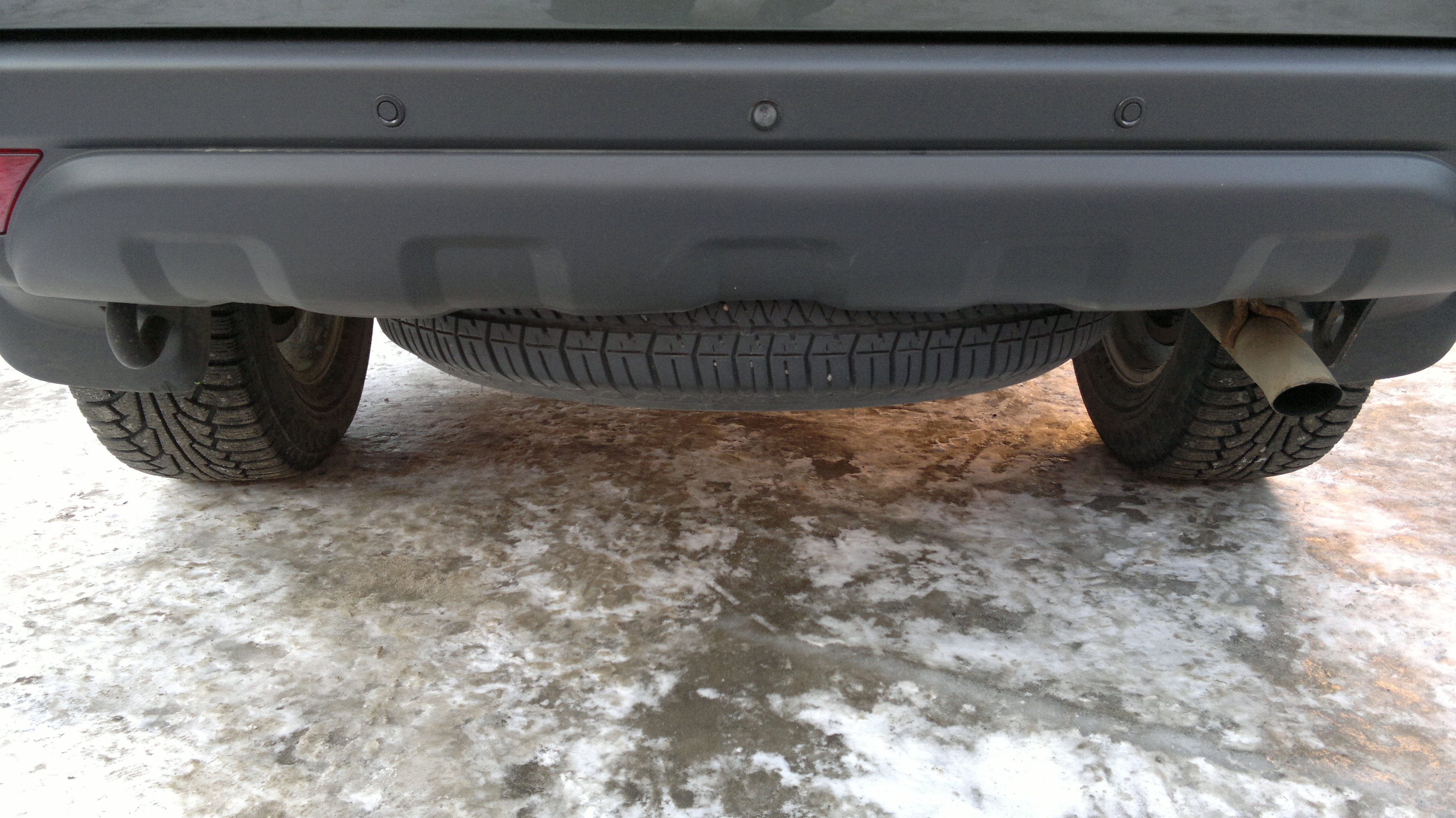

Я себе установил камеру Phantom CA2302 в бампер как у BIZON500. Чтобы её снять необхобимо запаску убрать и умудриться засунуть пальцы во внутрь усилителя бампера ::-D: (я себе все пальцы ободрал когда камеру крепил ::-(: )

Фреди писал(а):Я себе установил камеру Phantom CA2302 в бампер как у BIZON500. Чтобы её снять необхобимо запаску убрать и умудриться засунуть пальцы во внутрь усилителя бампера ::-D: (я себе все пальцы ободрал когда камеру крепил ::-(: )
не забрызгивает при таком расположении? Сам думаю ставить камеру или нет, пока штатных парктроников хватает.

morya4ok писал(а): не забрызгивает при таком расположении? Сам думаю ставить камеру или нет, пока штатных парктроников хватает.
Конечно забрызгивает :) , но не критично, в штатном месте камера тоже забрызгивается ::-X: и я не думаю что при одинаковых условиях она (камера в штатном месте) будет на много чище чем внизу. Кстати в планах поставить омыватель камер (у меня впереди тоже камера Kenwood CMOS-300 стоит ::-X: ) но это буду делать весной (что-то прохладно сейчас у нас -28)

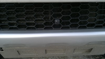

Oxoтниk писал(а):...а впереди как установлена? Тоже в бампер, или за решеткой радиатора? Лучше фотку, конечно :)
В решетку радиатора:
Если условно провести вертикаль по линии номерного знака то - то, что находится на земле под бампером по линии этой вертикали в камеру прекрасно видно :*VICTORY*: , у камеры несколько режимов обзора (вид сверху, панорамный вид и т.д.) и обзор по горизонтали 190 градусов :m/:
