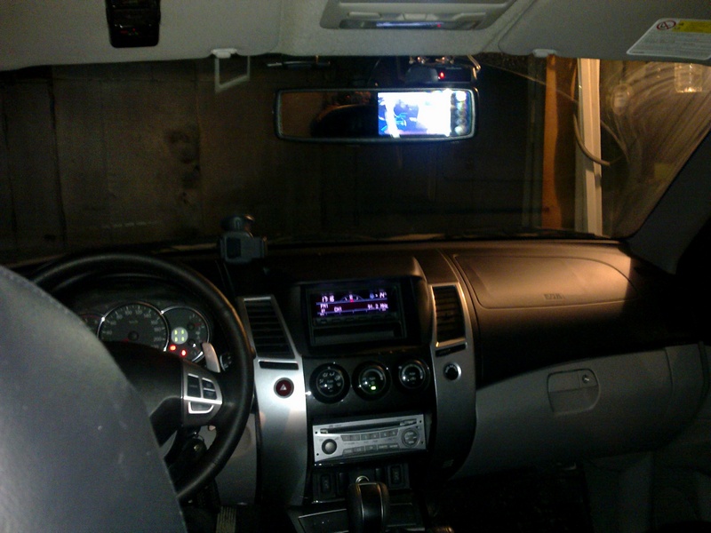

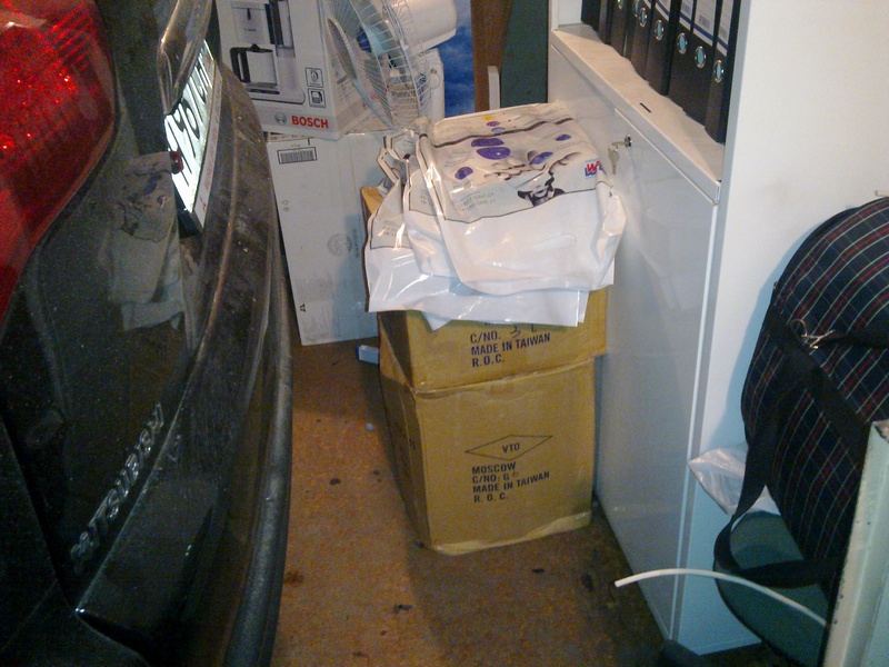

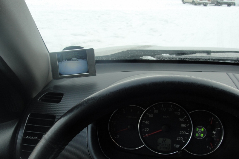

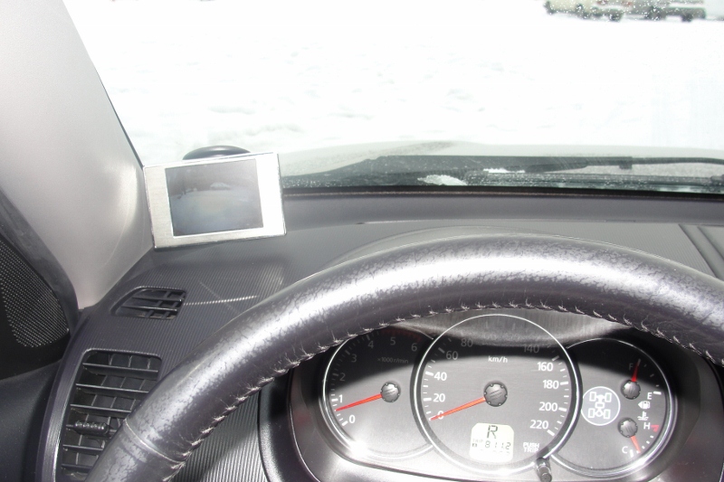

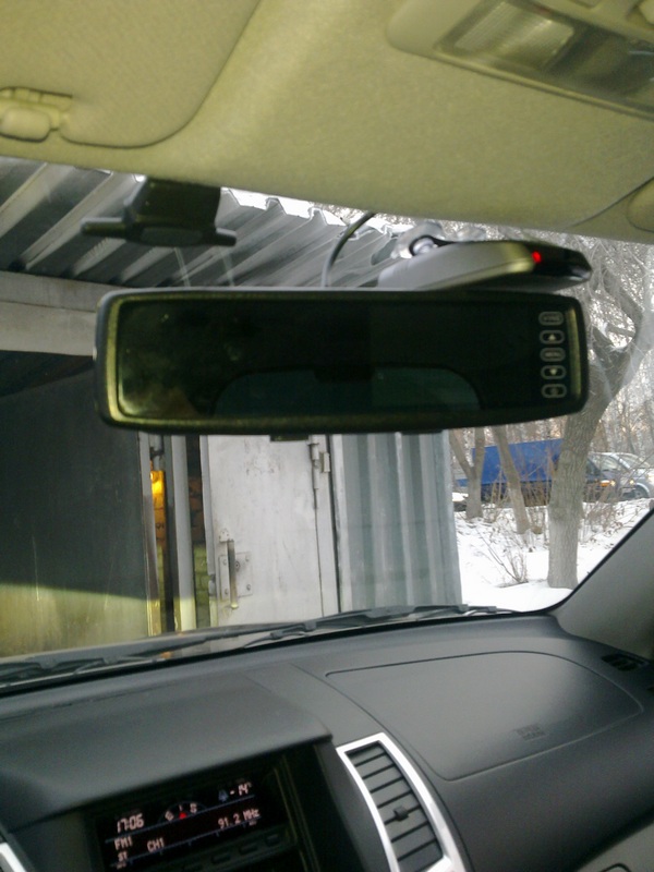

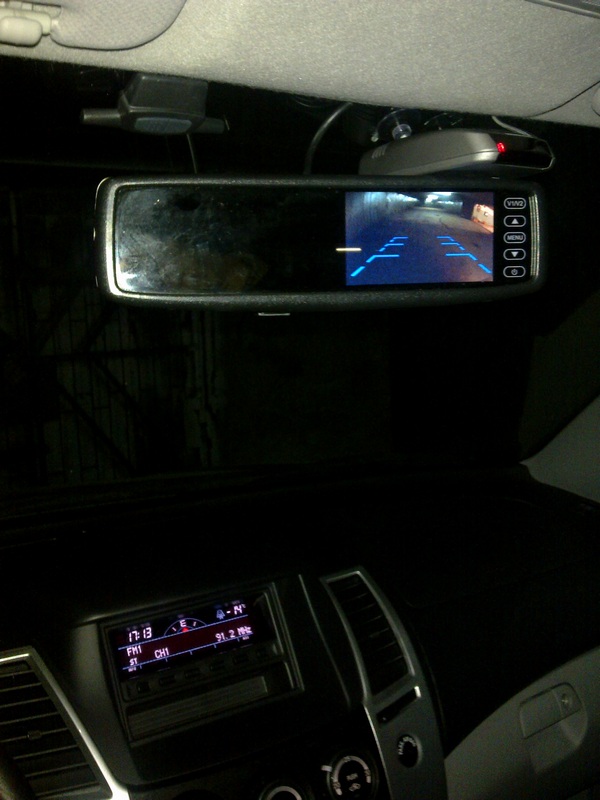

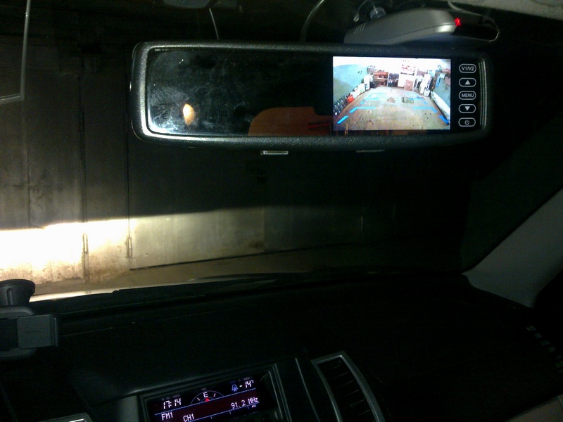

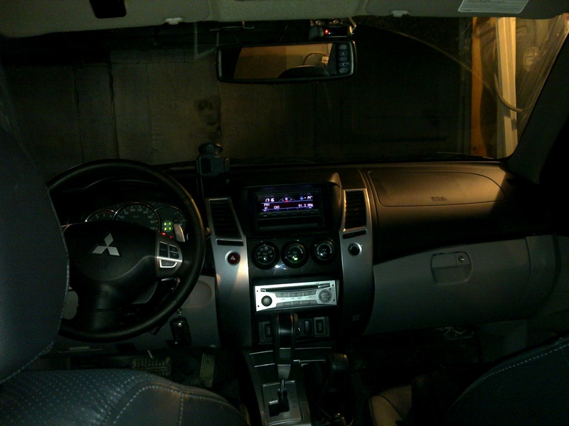

В праздники было много свободного времени, немного позанимался с машиной: установил камеру заднего вида и зеркало-монитор.
На фото что получилось (смотреть в обратном порядке). Снимал на улице и в подземном гараже. К сожалению фотографировал телефоном, поэтому не все четко и плохо видно разметку на экране (она на самом деле синяя и хорошо видна даже при очень ярком освещении). Камера INTRO широкоугольная, виден край бампера, но углы не видно. Линии разметки как-бы идут немного уже машины, но для общего ориентирования в принципе достаточно. Не совсем еще определился с расстоянием от конца парковочных линий до бампера. Специально привел фото в гараже, т.к. в таком положении на экране начало парковочных линий упирается в шкаф (расстояние получается около 70 см).

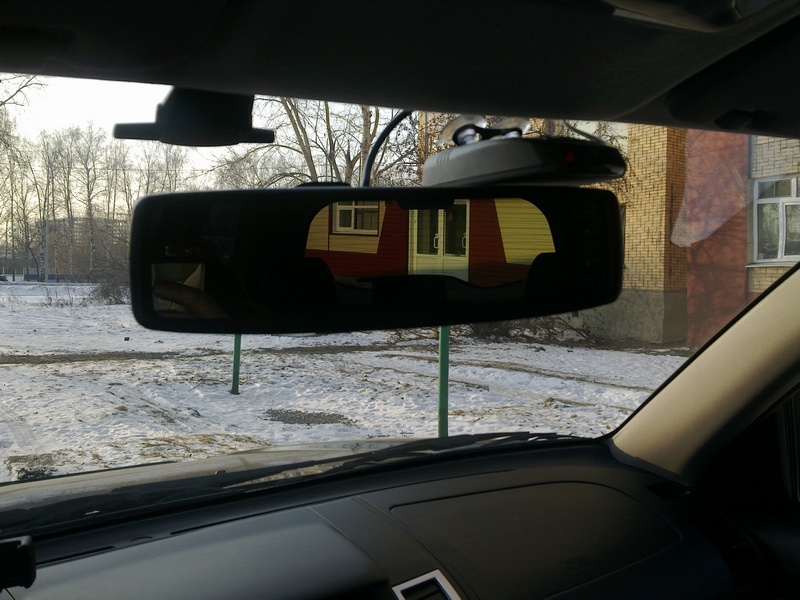

Зеркало-монитор нонейм типа Pleervox. Сравнивал оба в разных магазинах разницы не обнаружил кроме цены, мое в два раза дешевле Pleervox. Имеет два переключаемых входа для видео, один по умолчанию за камерой (есть режим автоматического включения при подаче питания на камеру), на второй можно прицепить еще что-нибудь, например видеорегистратор. Звука нет, хотя в природе наверное есть и такие зеркала. Питание для зеркала взял с того же провода, что ранее проложил для антирадара (он на фото есть).

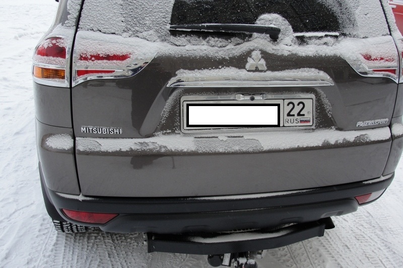

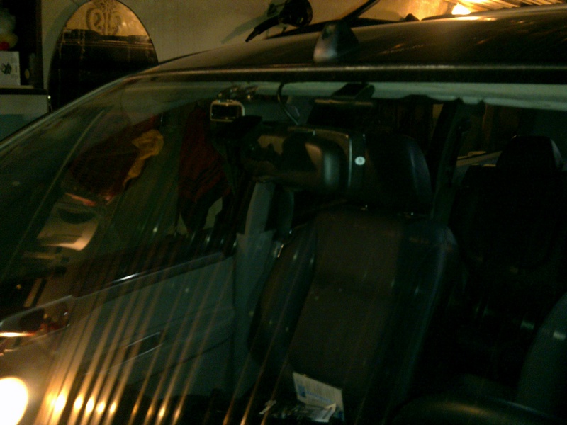

Провода от камеры протаскивал через заднюю дверь в крышу. Питание для камеры взято в колодке, которая расположена в левом крыле под крышкой где инструменты (я подцепился вампирами (скотч-локами) к проводам, + на фонарь заднего хода красно-зеленый, - черный).

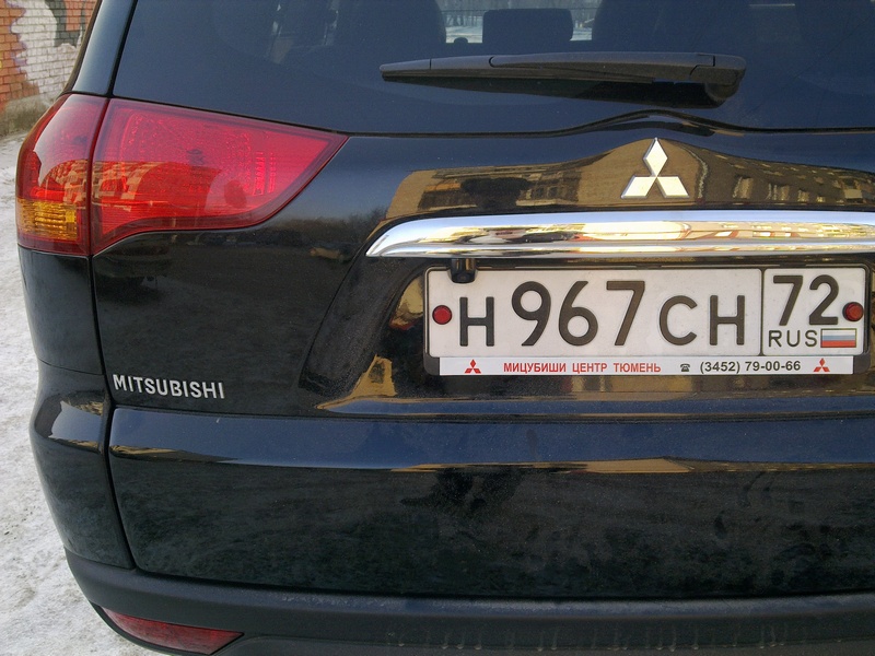

Сама камера прикручена к накладке задней двери. Когда снимал накладку, то на двери имеется выдавленный крест, видимо указано место куда крепится штатная камера. Т.к. питание для штатной камеры проводится через отдельную гофру, а в моей комплектации этой гофры нет, то пришлось провод тащить через ту гофру, по которой идут все провода в дверь и шланг омывайки заднего стекла. Здесь гимор, т.к. проводов много, гофра гнутая, а на конце провода к камере нехилый разъемчик для соединения питания и AV-выхода. Я сначала хотел поставить камеру в рамке номерного знака. Но мне не понравилось, что рамка из-за камеры довольно толстая и фактически перекрывает свет от фонарей заднего хода. К тому же выступающая камера попадает под руку, когда открываешь дверь. Хотя само расположение камеры более удобное, т.к. точно по центру. Кстати у рамки с камерой разъем был еще больше, его точно не протащить было бы через гофру, поэтому будете брать камеру обратите на это внимание.
У меня камера стоит со смещением влево, где должна стоять штатная. Можно поставить в накладку между ручкой двери и фонарем подсветки, но тогда нужна камера более мелких размеров (такие есть и при выборе лучше примерить), а моя там не помещалась.
К сожалению не сделал фото самой сборки, но там ничего сложного нет. Задняя дверь разбирается легко, я не сломал ни одного пистона. Немного сложно протянуть провода по крыше не снимая потолок. Я провел по левой стороны фактически до лобового стекла и там смог протянуть уже к плафону. Все подключения и блок питания зеркала находятся под передним плафоном (там места много).
В планах видеорегистратор с выводом изображения на зеркало-монитор.

Когда решал вопрос по установке камеры решил для себя, что зеркало с монитором получается очень большое и закрывает обзор. Поэтому был куплен маленький мониторчик за 1500р и установлен у левой стойки. Оказалось очень удобно, тк он получился на высоте боковых зеркал. А камеру поставил в рамке. Опустил номер на максимум вниз и он не мешает открыванию двери.

Если внимательно посмотрите, то зеркало-монитор чуть больше штатного. Козырькам закрываться не мешает. Размер самого монитора 4,3".
Единственное что мне не нравится, то это толщина всей конструкции, т.к. зеркало накладное плюс штатное, то получается раза в 2 толще. Т.к. не нашел варианта с ножкой под родное крепление Мицубиси (в интернете есть подобное только для Грандиса, а у него другой пятак), то буду думать как из двух зеркал сделать одно, т.е. использовать ножку и какую-то часть родного зеркала. Пока поезжу так. В принципе в салоне даже не заметно, а площадь обзора чуть-чуть увеличилась, плюс оно еще тонированное.
Еще один момент: я всегда паркуюсь по зеркалам. Поэтому привычка смотреть на зеркало уже в крови. Теперь там камера, мне понравилось вижу намного больше и лучше. Например на ASX у супруги камера штатная и картинка выводится на монитор ММСС в центре панели. Я езжу редко и не могу привыкнуть смотреть туда, хотя машине уже год.

У меня тоже стоит подобное зеркало с камерой, навигатором, видерегистратором и т.п.
Камеру поставил в том же месте, только под углом, чтобы был виден край бампера и фаркоп - теперь паркуюсь в сантиметрах, при необходимости. Включается - при включении заднего хода. Камера безпроводная стоит.
Подготовленный Pajero II, '94, SS, 4D56T, РКП, 3 дв. (нелинейный бодик 4 см, Simex ET, силовой бампер, пороги, эксп.багажник, лебедка Come Up, шноркель)
