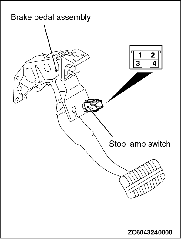

Василий Викторович писал(а):Заказал кнопки на руль вместе с проводком - подозреваю что у меня тоже небудет круиз работать - подскажите алгоритм подключения кнопки круиза по подробнее..
Снимаете заглушки, отвернув 2 шурупа под ними. Снимаете заглушку на руле снизу(снимаетя руками) - там провода идут в разъём подкл. подушки. Ищем наш разъём по форме нашего провода.
Подключаем провода в кнопку и в разъём. Закручиваем кнопки. :D

Ещё раз:
Для работы круиза нужны кнопки и выключатель стоп-сигналов(лягушка) с 4-мя выводами(стоит 520 р).Меняется просто взамен 2-х контактного.
У меня 2 вывода. Поэтому поставил реле на доп.контактную группу. Всё остальное разжёвано выше. Если не понятно то к электрику.

Ещё вопрос! Лягушка стоп-сигнала где находится? Проводка к ней идёт с 4 проводами, или придётся дополнительно проводить?

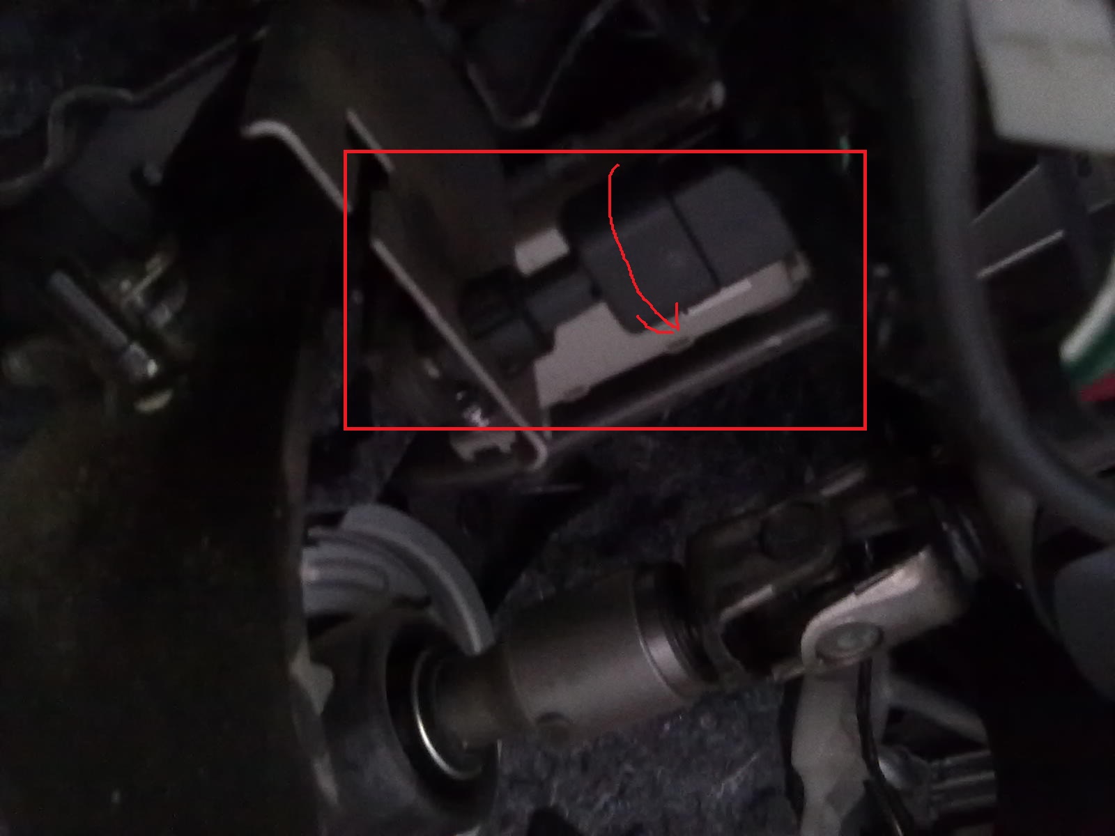

Лягушка:

Выключатель стоп-сигналов продается отдельно(500-1200р).
Разъем под него у меня был с 4 проводами.

Поиски в нашем городе оригинального выключателя стоп-сигнала успехом не увенчальсь! В итоге, было принято решение не заморачиваться с приобретением этого выключателя, а задействовать нужную пару разъёма через реле. Порывшись в гараже, нашел обычное ( совдеповское, кажется жигулёвское ) реле с пятью контактами. Для удобства при подключении было подготовлено три провода чёрного, красного и белого цветов длиной около 30см. К одному контакту ( 85 ) обмотки реле припаял красный провод, ко второму ( 86 ) был припаян чёрный провод, который одновременно припаял к одному из контактов ( 87 )замкнутой пары контактов. Белый провод припаян к ко второму контакту ( 30 ) реле. Перекур!
При помощи небольшого зеркала заглянул под торпеду, чтобы понять расположение выключателя стоп-сигнала. Убедившись, что снизу к нему добраться не просто, решил для удобства доступа снять нижнюю панель. Первым делом, при открытой водительской двери ( у меня правый руль ! ) отщёлкнул боковину панели, затем, поддев отвёрткой ( через прокладку ) снял правую декоративную панельку а потом левую панельку. Далее снял крышку блока предохранителей и выкрутил первый винт крепления панели и потом второй винт находящийся с другой стороны. Слегка помогая отвёрткой, отщёлкнул верхние клипсы панели, сперва справа, потом слева. Панель опустилась. Выдернув разъём из выключателя стоп-сигнала, вытянул, насколько возможно на себя, ножом разрезал толстую трубку, скрывающую провода. В первую очередь частично зачистил толстый голубой провод ( №1 в разъёме), затем тонкий черный ( №3 в разъёме ) и затем тонкий светло-зелёный провод ( №4 разъёма ). Зачищеные участки проводов облудил паяльником и после этого припаял провода от реле.
Красный к голубому, Чёрный к чёрному, Белый к светло-зелёному. Места пайки заизолировал изолентой. Вставив разъём на место, провода с реле примотал к жгуту. Затем сборка панели и выезд на дорогу для проверки.

Думаю все-таки в будущем заменить выключатель на 4-х контактный 8614A018.
Поиск запчастей почему-то выдает 4-х контактный 8614A018 дешевле 2-х контактного выключателя MR228924. Или что-то перепутано?

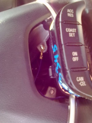

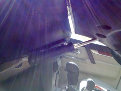

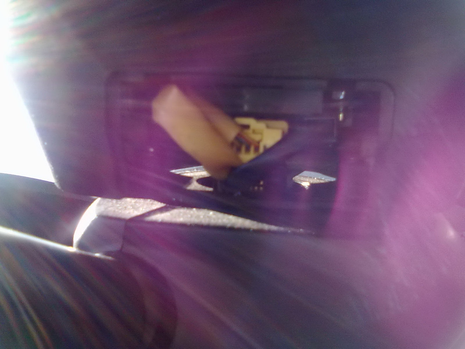

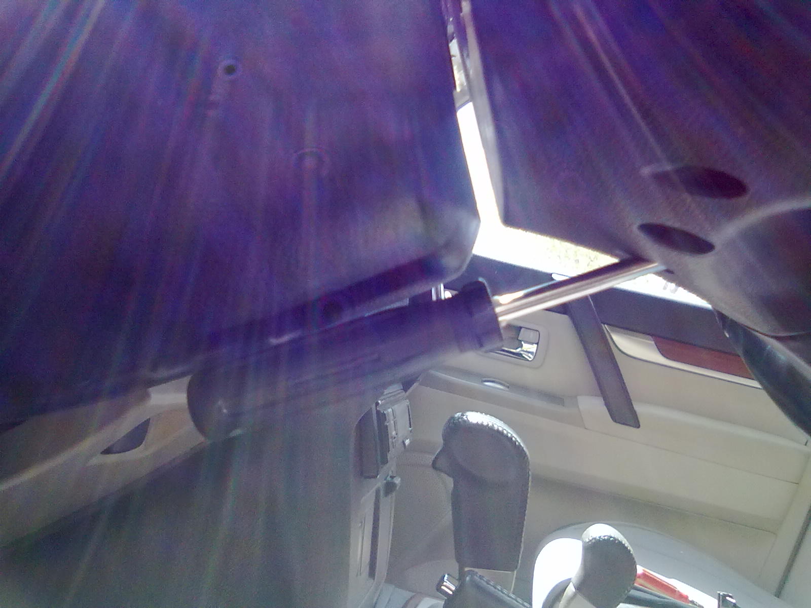

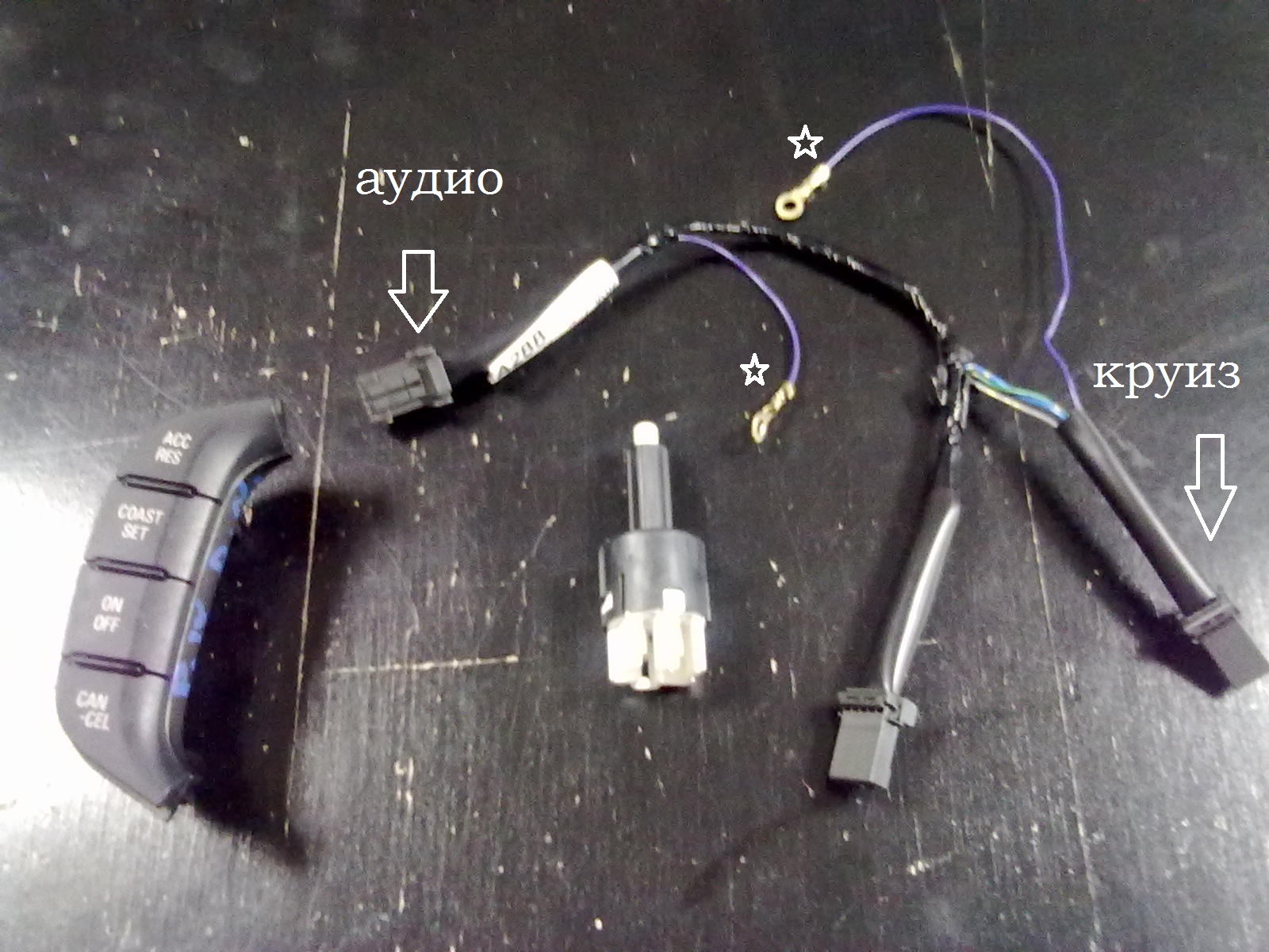

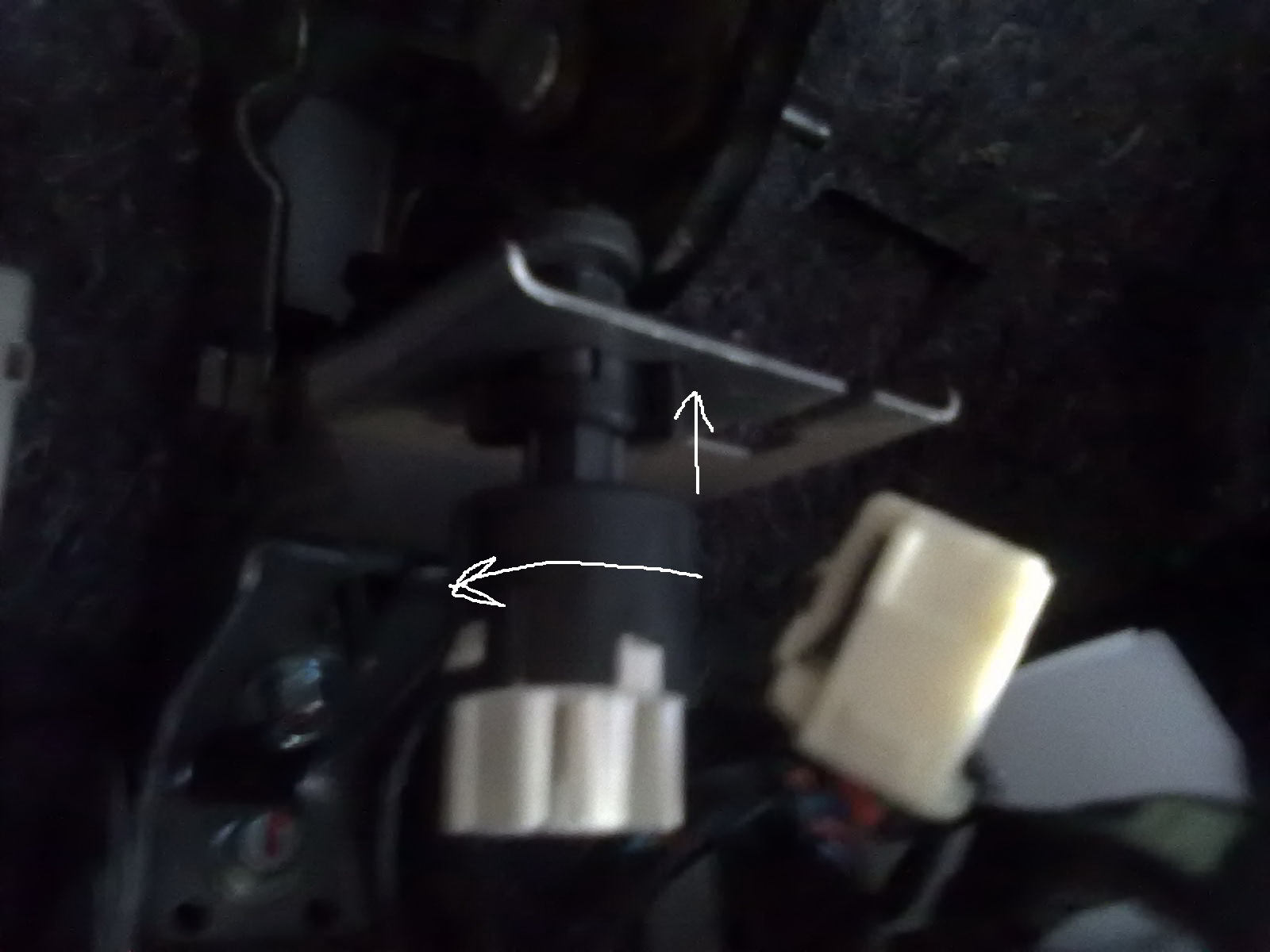

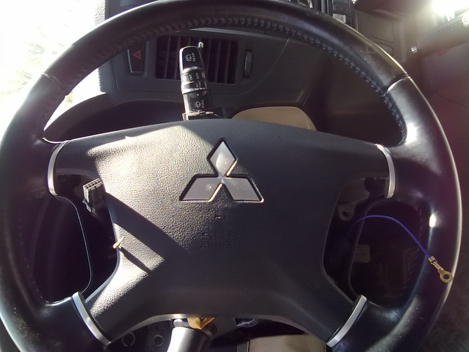

Добавлю свои 5 копеек с фото для тех у кого проводки не было в руле. просто когда сам столкнулся проблемных было 2 момента: штекер проводки от аудио и тот что в сам руль подключается одинаковые, (тот что с клеймой нужно в кнопки аудио подключать ) и как снять лягушку выключатель стопов. лягушку просто надо на пол оборота повернуть и вылезет и также вставлять))
кнопки, проводка в руль и выключатель стопа
поворачиваем руль и крестовой откручиваем кнопки
снизу руля открываем заглушку и вставляем штекер проводки
вставляем болт, одеваем клейму, вставляем кнопку и прикручиваем
лягушка над педалью тормоза. берём за штекер её и поворачиваем на пол оборота и вытаскиваем
новую так же. вставляем и поворачиваем
