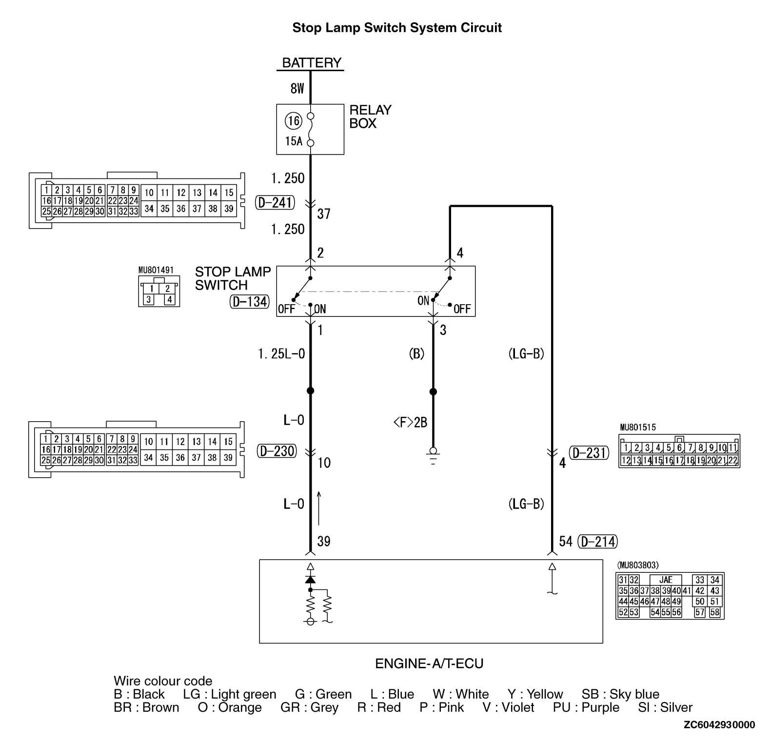

Хочу попробовать вместо нового выключателя поставить маленькую релюшку (или электронное реле).
Реле нормально замкнутыми своими контактами замыкает 3 и 4 контакты. А управляется с 1 (подача +) и минус с 3-го. Тем самым при нажатии педали происходит размыкание 3 и 4-го контактов. По схеме то и нужно!

Попробуй, в теории должно.

Не должно, а РАБОТАЕТ!
Поставил новую релюшку РЭС-15 1975г.в.
В будущем можно заменить на электронную, т.к. у нее ресурс и скорость на порядок выше!

По подключению реле смотри 12 пост. Там всё как есть.
Если не понимаешь его, то и не лезь сам. Там на фишке присутствуют + и -, можешь коротнуть!
Если есть знакомый электрик, или к нему, или менять выключатель, что дешевле.
