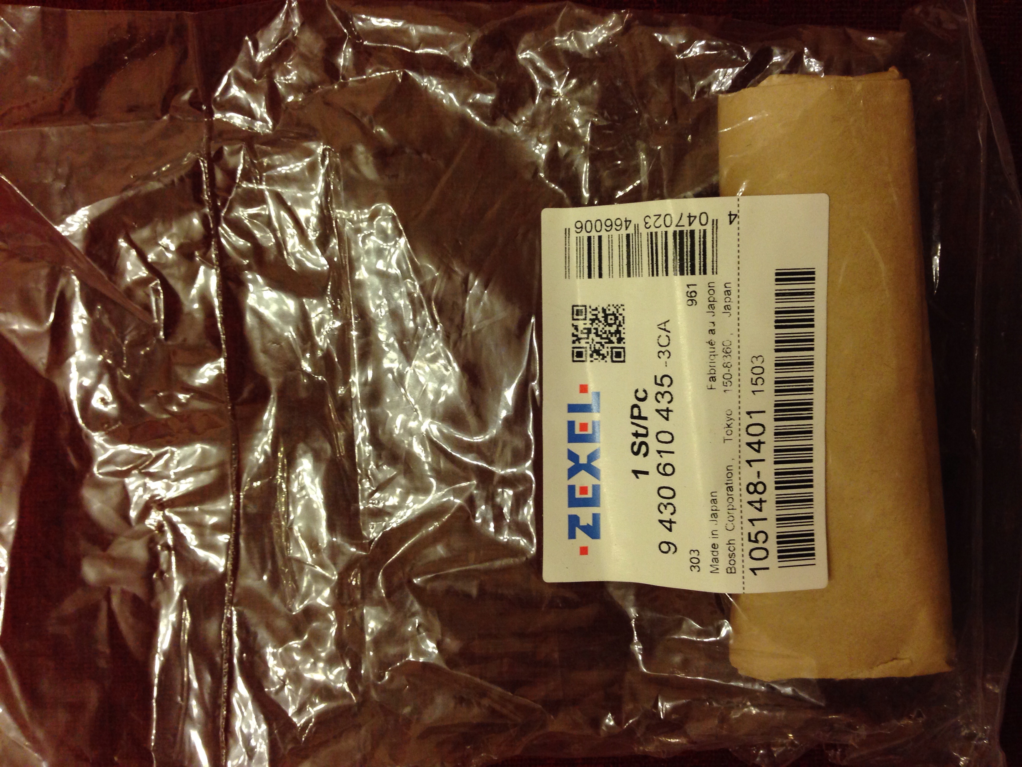

Прилетели форсы из Япии, завтра за колечками и на установку.
Митсубиси Челенджер, 4M40, АКПП, г.в. 1998 дек.

Форсы идут в консервационной смазке. Запускать двигатель лучше на ВИНСЕ, иначе можно попасть на ремонт новых девайсов...

Понял, спасибо за подсказку!... Но их все равно опрессовывать буду, можно добавить типа ER в солярку, и хорошенько пропшикать;) еэрка хорошо моет, опробовано. Вряд ли я завтра у установщиков винс найду.

Короче поменял, разница в распыле на стенде огромная, старые льют от 130 до 200, новые прыскают очередями на 150. На двигателе разницы ни в звуке, ни в расходе не ощутил, чуть лучше заводка на холодную.... Зато спокоен что хоть поршня не прогорят. Как то так)
