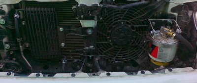

У меня стоит во такой с подогревом http://www.tk-grand.ru/store/28458/?pos=576233 Подогрев при отрицательных температурах включён постоянно. Фильтры меняю по сезону, 2микрон - лето, 10микрон - зима. Поставил за решёткой, там где у тебя Denya установлена вебаста. эксплуатирую его вот уже 20 месяцев - полёт нормальный.

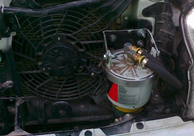

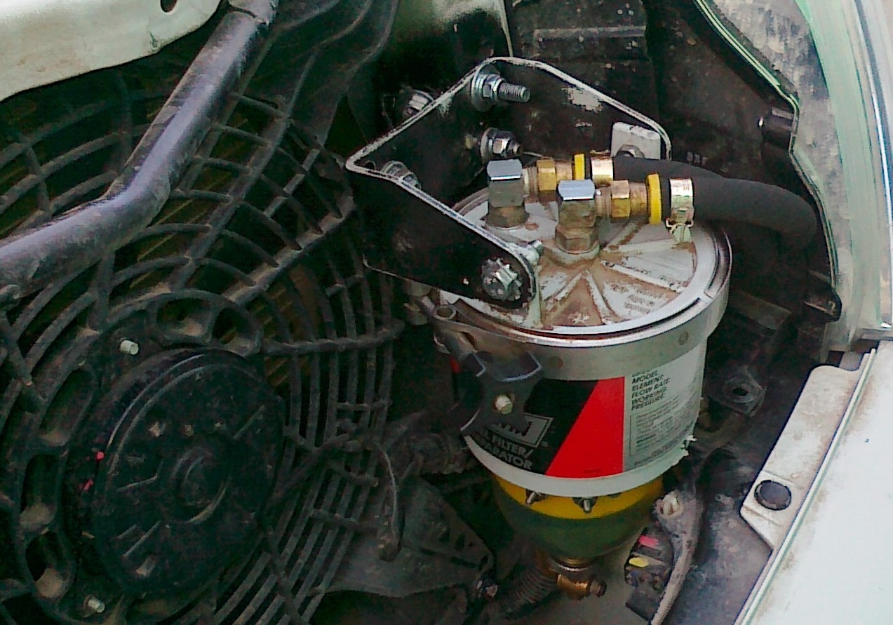

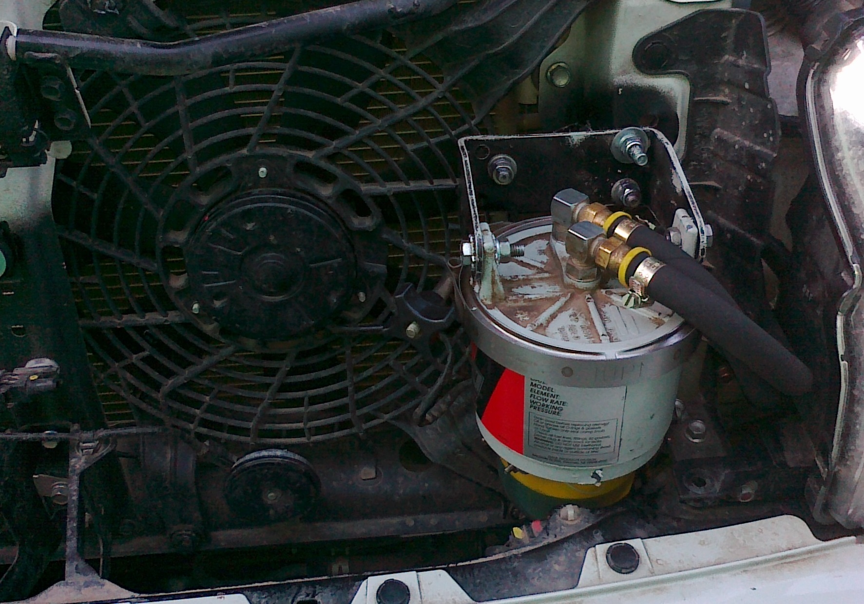

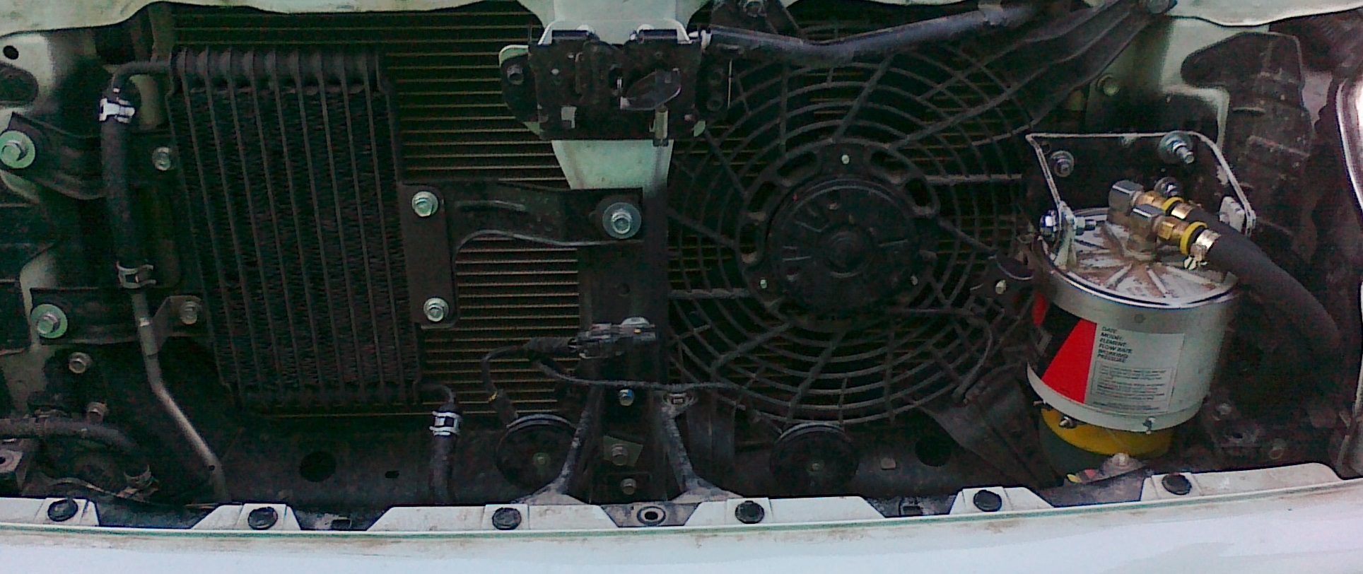

Поставил сегодня сепаратор себе :) Извиняюсь за качество фот, смартфон под рукой только был.

При таком размещении справится его обогрев зимой, Олег?

Да Андрей, справится, 3 зимы справлялся, при таком расположении.

Сливать только не очень удобно. По крайней мере, мне так кажется по фото

DenVer писал(а):Сливать только не очень удобно. По крайней мере, мне так кажется по фото
Не.. доступ свободный, всё продумал, вертел его там пол дня прежде чем присобачить. Вот после инсталляции лебёдки могут возникнуть неудобства, но тут уже без вариантов.

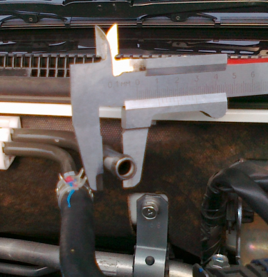

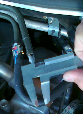

Парни, какую трубку посоветуете для подключения сепаратора?
Подключился трубкой с внутренним диаметром на 10 такую http://www.kirelis.ru/rukava/s-nituanym ... /opisanie/ и призадумался, не маловато ли по диаметру и по температуре до +70°с.?
У кого какие будут мысли?
Внешний диаметр 10
Внешний диаметр 10
Внутренний диаметр около 8

А подходят ли шланги, сделанные по данному ГОСТу для данных вводных? ГОСТ- http://www.rtigrupp.ru/assets/files/GOS ... 362-76.pdf
kompail
Сообщения: 1719
Зарегистрирован: 09 ноя 2011, 07:00
Двигатель:: 4м41
Мой автомобиль(и):: Паджеро IV
Откуда: Красноярск
Откуда: Красноярск-Сахалин
Благодарил (а): 47 раз
Поблагодарили: 43 раза
Re: Люди, у кого стоит сепаратор?
Сообщение kompail »
ГОСТ 10362-76 вроде как подходит, по температуре ток вопрос

ГОСТ несподручно сейчас читать, почему и спросил. ИМХО думмается, что верхний предел по темпе должен быть около 100С.

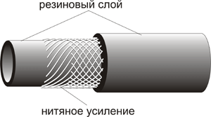

Всмысле,этот шланг держит внешнюю температуру до 170?
Да поменять не проблема, вопрос в другом, что бы внутри ничего не отслаивалось и не забивало топливную систему.
У спортоводов было подобное
Свят писал(а):black910, понимаю что уже поздно ::-[: , но такие шланги- не лучший выбор... было несколько случаев отслоения резины внутри шланга...долго ломали голову ::-|: почему машин не едет... Самый лучший вариант( пожизненная гарантия :) )- пластиковый пайпинг для пневмосистем грузовых авто... Даже официалы в европе на таких трубках топливные собирают....
http://pajero4x4.ru/bbs/phpBB2/viewtopi ... 0#p1317733
