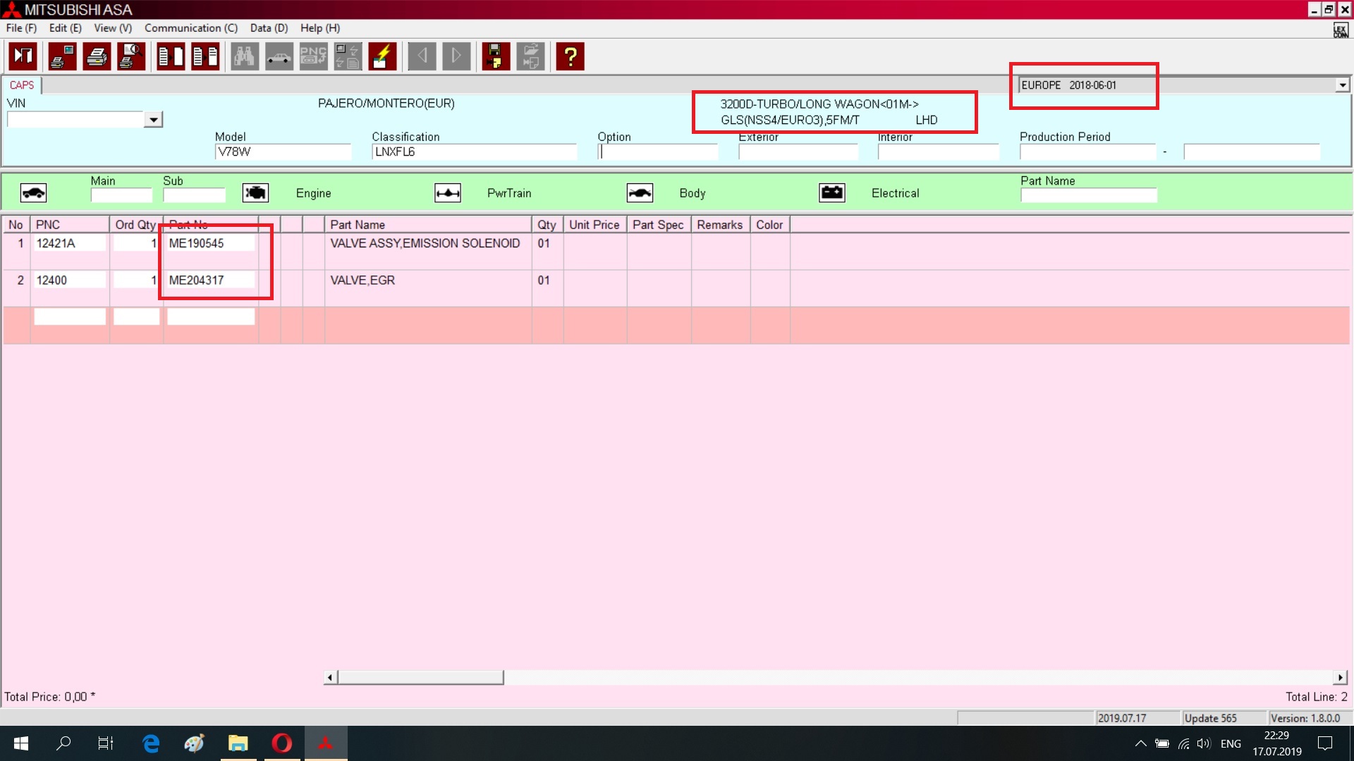

Злыдня писал(а): 17 июл 2019, 12:23 В двигателях Евро 3 ДЗ и клапан ЕГР управляются при помощи шаговых электродвигателей.
Ой ли.)))
Номера в гугле сам пробьёшь.)
Злыдня
Сообщения: 1458
Откуда: Новополоцк
Откуда: Беларусь
Поблагодарили: 207 раз
4м41 Вакуумный насос сосет подкапотный воздух???
Сообщение Злыдня »

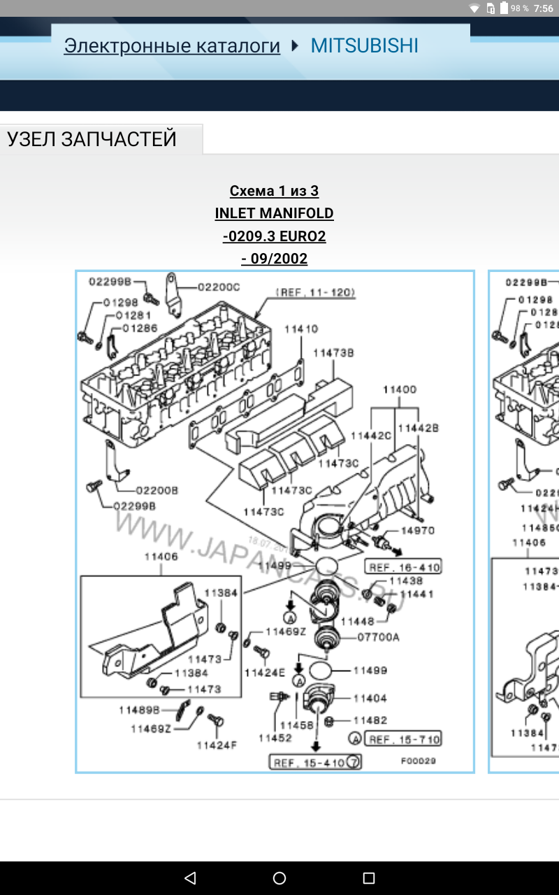

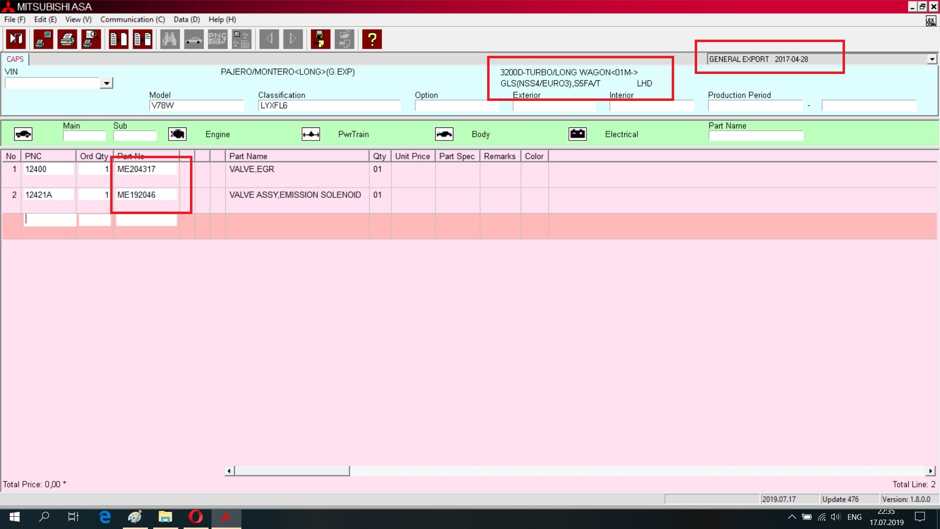

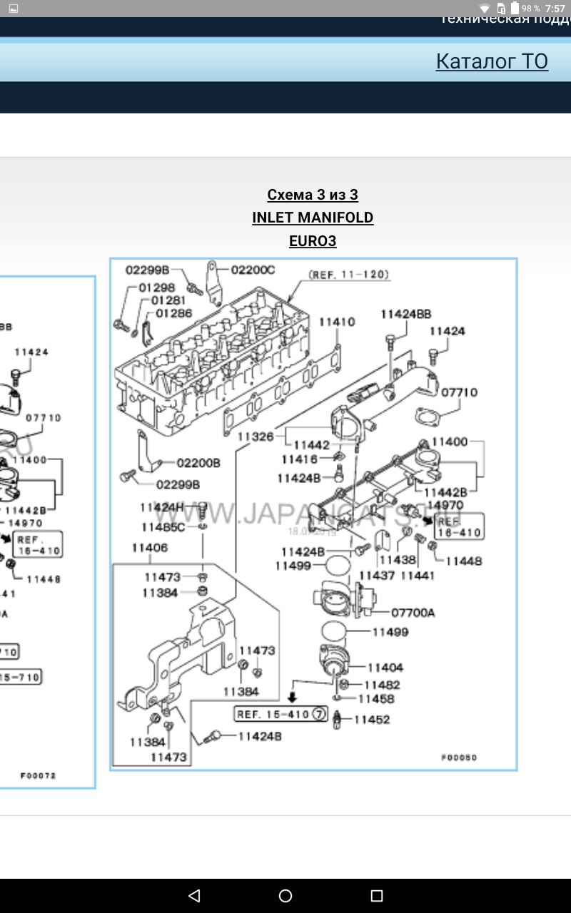

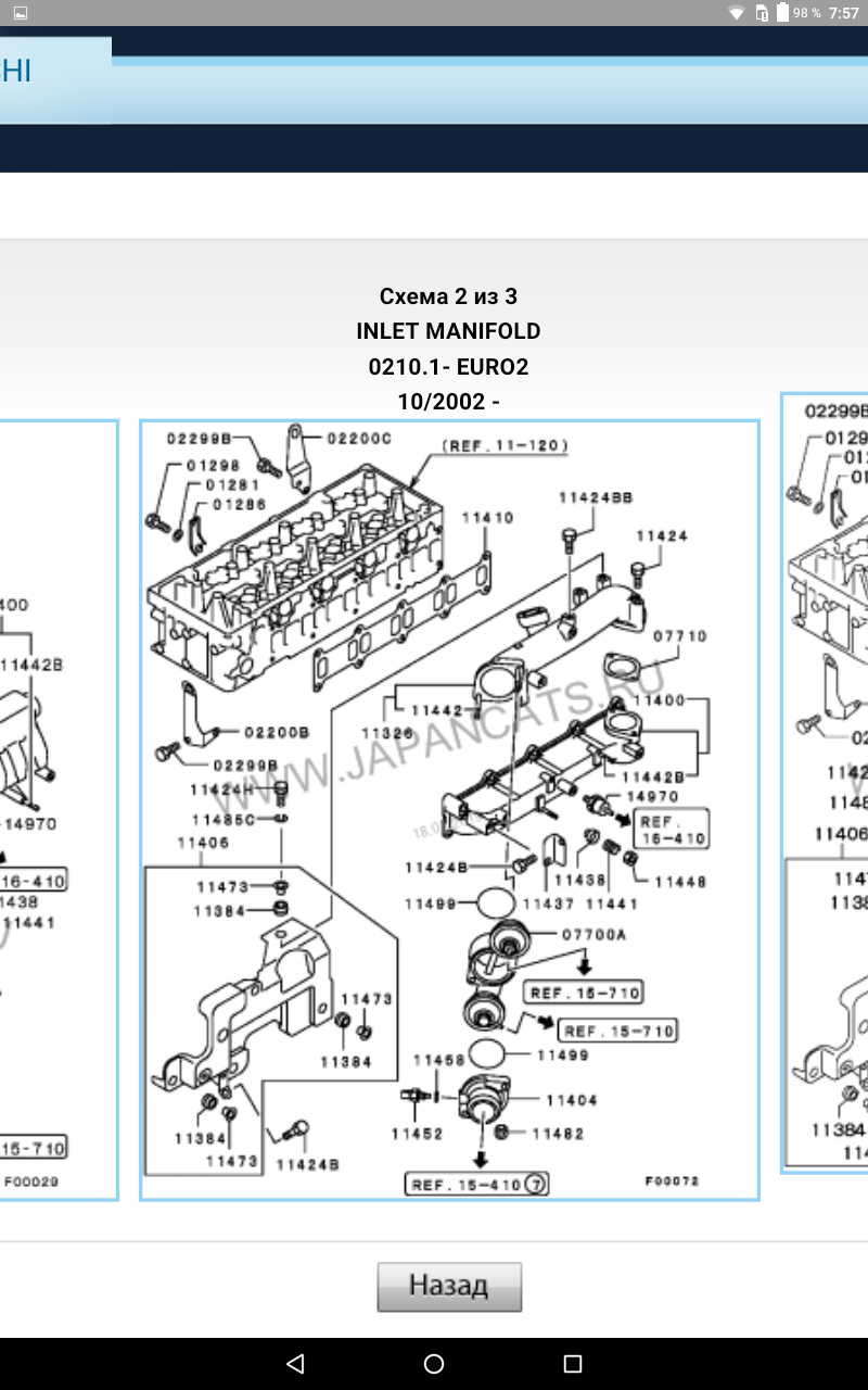

А зачем мне их пробивать? Я и так вижу о чем речь и куда Вы клоните.
Я пользуюсь онлайн-каталогами, а они говорят следующее:
Плюс ко всему, если рассудить логически, система с электроприводами способна обеспечить более точное смесеобразование хотя бы в силу того, что её быстродействие выше и в ней реализована обратная связь с исполнительными устройствами (датчики положения ДЗ и клапана ЕГР) а следовательно, она способна обеспечить большую чистоту выхлопа.
Почему ASA даёт привязку вакуумных электроприводов к Евро 3, я не знаю.

Злыдня писал(а): 18 июл 2019, 08:15 Почему ASA даёт привязку вакуумных электроприводов к Евро 3, я не знаю.
Все просто, японцы еще те извращенцы. встречаются машины с электронной заслонкой и вакумным егр. вот правда не видел с вакумной заслонкой и электронным егр. но не удивлюсь если увижу))) а так да. большинство евро3 управляется вакумомЮ но есть авто с электронным управлением.

SmoAG писал(а): 18 июл 2019, 08:29 встречаются машины с электронной заслонкой и вакумным егр
Дичь какая... Может, рукожопские переделки? Вакуумные клапана идут одним номером, а там целый паук с четырьмя клапанами. Если что-то одно - клапан ЕГР или ДЗ с завода на вакууме, а что-то на электроприводе, то должен существовать и паук не с четырьмя клапанами, а с двумя. Даже две разновидности паука должны быть на два клапана, по логике вещей. Там из четырёх клапанов два одинаковых, остальные не взаимозаменяемы. Итого три вида клапанов. Но я таких пауков в каталогах не видел. Пару раз я давал людям номер для заказа, приходили на четыре клапна. Сам я новьё даж в руках не держал, всё больше приходится возиться с замасленным и грязным старьём.
