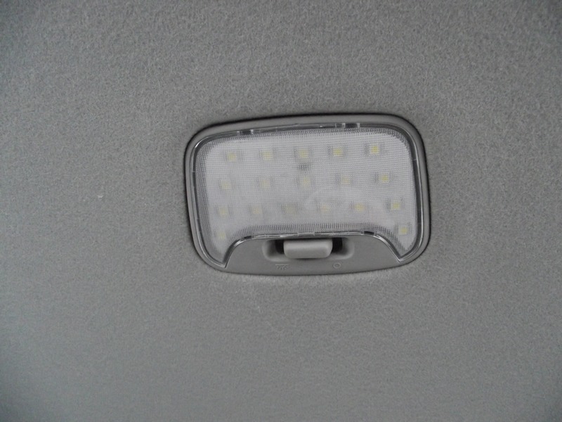

				 Саня73
				scroll писал(а):Имеется вот такой сайтик по светодиодным лампам
http://www.netuning.ru/.
Сам пока не пользовался, но собираюсь.
Я воспользовался.
Прикупил себе "набор юного осветителя"
-  посылочка
Так было... (светодиод, покрытый красным лаком
Так стало:
Так выглядят салонные (встают на место штатных ламп, без всяких переходников и переделок (только синюю шнягу отрывать надо, она наверное для транспортировки)):
