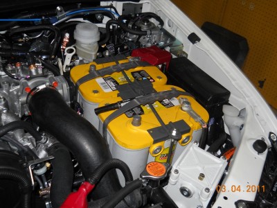

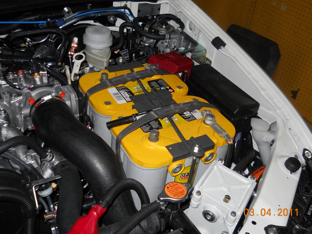

Я вот две Оптимы 4.2L на место одного штатного воткнул, а слева место под вебасту и расширительный бачок освободилось При - 35 завелась, без проблем. Топливо с ликви-моливскими присадками правда.
