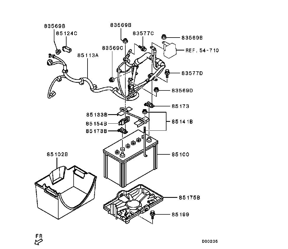

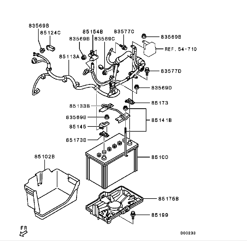

megranny
Сообщения: 6152
Двигатель:: дизель 4M41
Откуда: ЦФО,76
Благодарил (а): 16 раз
Поблагодарили: 79 раз
Re: Назначение аккумуляторов в паджеро спорт
Сообщение megranny »
DenisR писал(а):у нас тупо параллельно подсоединены.
На МП4 три варианта включения двух аккумов,наверно и на НМПС также.
Когда тупо параллельно и два варианта с различными сенсорами,там один из двух главный.
Надо по VIN смотреть.
I made in Japan
Сообщения: 57490
Поблагодарили: 4803 раза

megranny
Сообщения: 6152
Откуда: ЦФО,76
SNOOPER писал(а):
Это ктож такое придумал??????????
Дык глянь в ASA.Точно не я придумал.
I made in Japan
megranny
Сообщения: 6152
Откуда: ЦФО,76
Вот с сенсорами
I made in Japan
Сообщения: 57490
megranny писал(а):
Ещё потыкай. Только в разделе генератор.
Там для этих сенсоров и генераторы другие.
Смотри в той же ASA раздел доп аккум, там провода одни для всех моделей.............
"сенсоры" эти для системы зарядки. Чтоб гена понимал куда что тячет.
Но не суть, один чёрт узкоглазые молодцы
