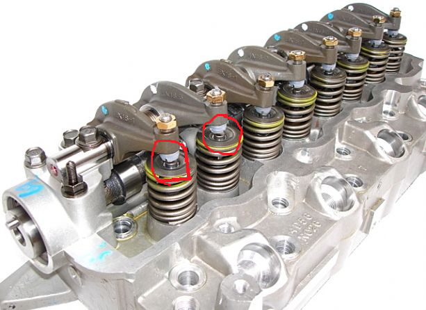

Ребят еще вопрос? на старых рокерах где регулировка нет пластиковых как бы втулок а на новых есть.они подойдут мне.

Re: Появился стук как из пулемета.
Может не хватить регулировки зазора... ГБЦ какая 0.8 или 3.3???

у меня длинны регулировки нехватило...тупо выломал эти пятаки.

Нельзя их ломать, клапан разбивает за 5 тыщ, потом их менять только обрезав макушку - иначе не проходит в направляющей. Про пластиковый калибр(это называется) - замеряется не выробатка вала, а зазор между валом и вкладышем(который в его случае имеет бОльший износ нежели вал).Pteradaktel писал(а):у меня длинны регулировки нехватило...тупо выломал эти пятаки.

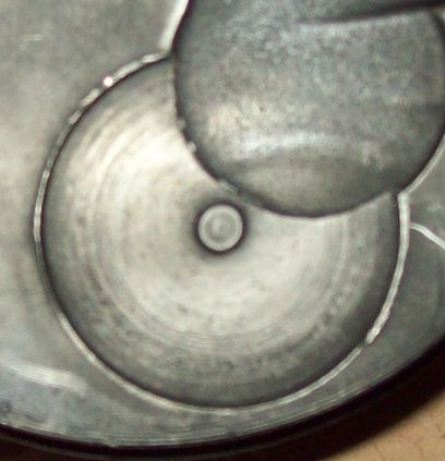

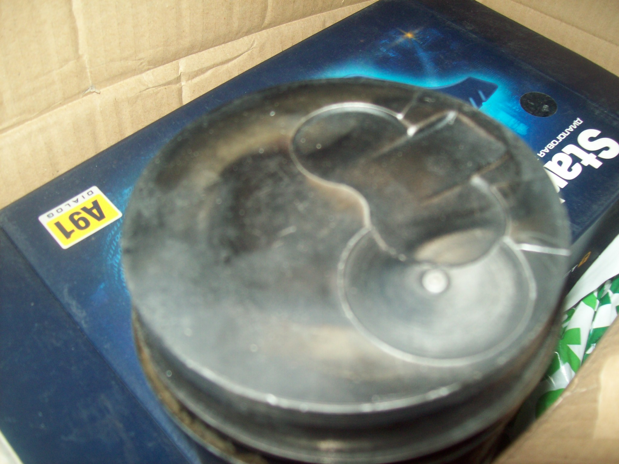

Забрал вчера вечером машину доехал до поворота к дому из под капота пошел дым машина издала что то типо хлопка и всё встала клом . Открыв капот увидел что ремень грм лопнул зацепили на троса и обратно в гаражи. скажите а если лопаеться ремень грм на этих моторах клапана загибает?

На моей машине у старого хозяина не только клапана,а еще 2 шатуна загнуло. И на поршнях такие отпечатки от клапанов остались:БАРСИК писал(а):Забрал вчера вечером машину доехал до поворота к дому из под капота пошел дым машина издала что то типо хлопка и всё встала клом . Открыв капот увидел что ремень грм лопнул зацепили на троса и обратно в гаражи. скажите а если лопаеться ремень грм на этих моторах клапана загибает?

На 4д56 , как правило, рокера ломает, срывает резьбы оси,.. с клапанами редко что случается..
Зил130, такое случается на большой скорости, а тут - на холостом ходу..
