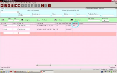

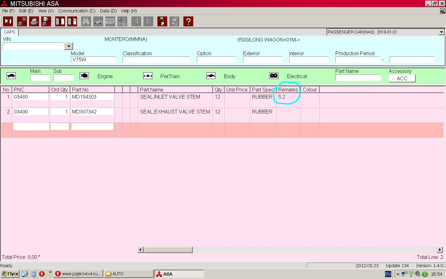

SNOOPER писал(а): Так потому что на Ваш мотор так и идут разные по диаметру. На впуск 5.2мм на выпуск 6.0мм.
Но ставить лучше по кругу впуск
прошу прощения у топикстартера, что лезу со своей проблемой..
вот тут написано:
впускной клапан 33×6×112.3
выпускной - 29×6×114.1
но опять же, что это за мотор 6G74 SOHC 24V? от какого-то паджеро 3500 97-го года..
вот тут написано:
Всё правильно это размеры клапанов. Причём такие же у Вас. Это ресталинговая, на них стоял практически такой же мотор.
А вот что говорится о Ваших колпачках, ремарку (пояснение) я выделил. Надеюсь больше вопросов не будет.

5,2 чего? %, кг, мм,? А может плотность какая-то)))
Сообщения: 57477
Поблагодарили: 4803 раза
Re: Фото нового маслосьемного колпачка
Я для кого выше писал??????
