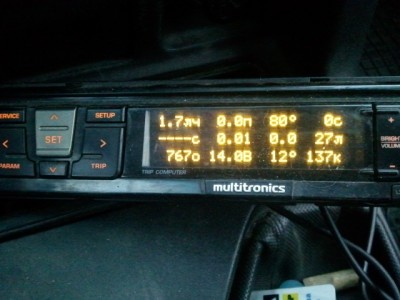

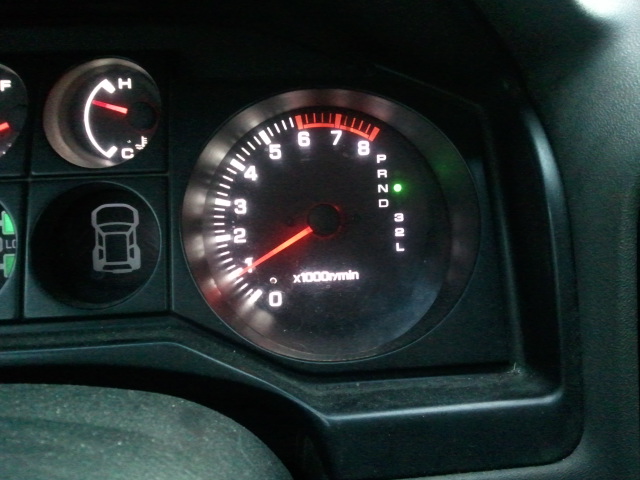

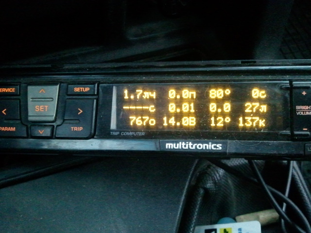

Подсоедини сторонний тахометр, проверь и всё встанет на свои места
Вот пошёл сфотал: обороты на тахометре и на Мультитрониксе. Как говорится почувствуйте разницу! Три года назад весь мозг вынес форуму - как понизить обороты двигателя. Тоже крутил рег болт, комп ставит всё на свои места
PS если плохо видно: на тахометре 980-990, на табло 767 ::-D:

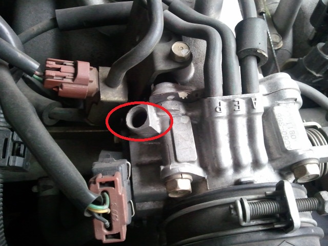

А вот тут тот самый болтик-винтик (только не знаю, есть ли он на GDI )
Че то у меня заслонка вообще другая.....Патрубки из нее не выходят....,ДПДЗ четырехконтактный.....и за ним на фото нет коричневой фишки.....

На заслонку приходит два шланга, попробуйте ради интереса поменять местами.

Забыл, что о GDI говорим ::-D:
Ну тогда помечаем положение болтика и крутим ::-X:

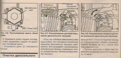

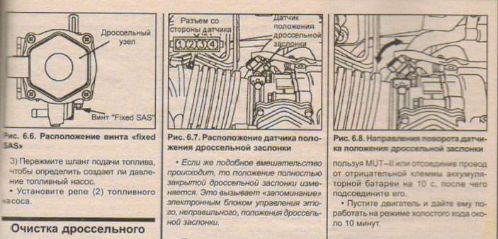

Fixed SAS?
А что за книга,где приобрести,кто автор...?

Re: Низкие обороты!!!
Сообщение DenVer »
Ага, Fixed SAS
Взято вот с этой книги http://www.autodata.ru/catalog/mitsubis ... _diagn_to/
Но эта лучше http://www.autodata.ru/catalog/mitsubis ... elyami_v6/
Купить там же

Ага, у меня вторая книга.
Все чётко описано.
И то, что этот болтик крутить нельзя. Заводская установка у него.
Но интересно, если кто-то покрутит, что будет.
Сообщение DenVer »
Там же написано что будет))) Даже в том отрезке, что я дал(я не просто так оставил)
