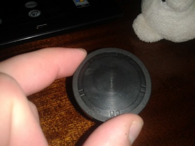

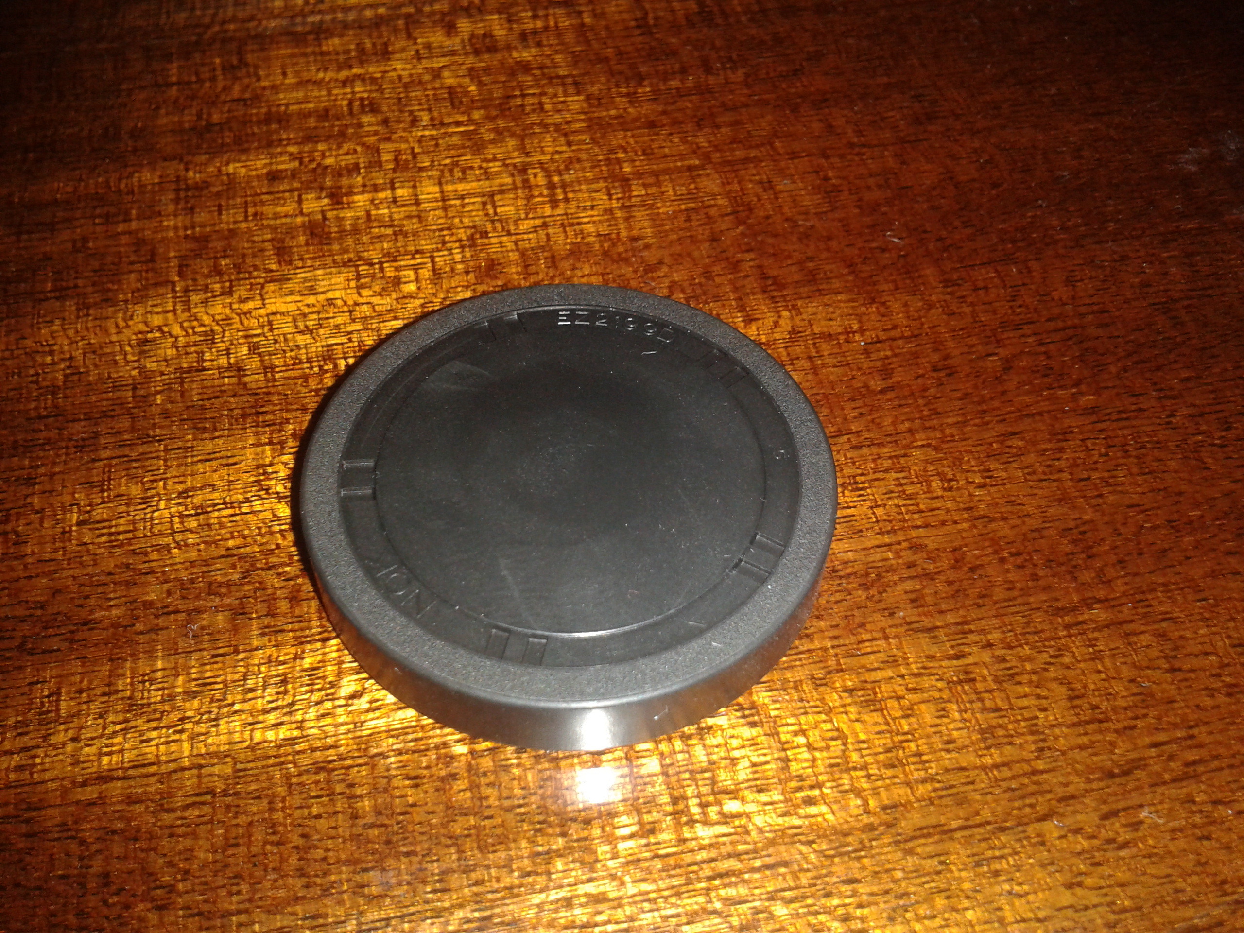

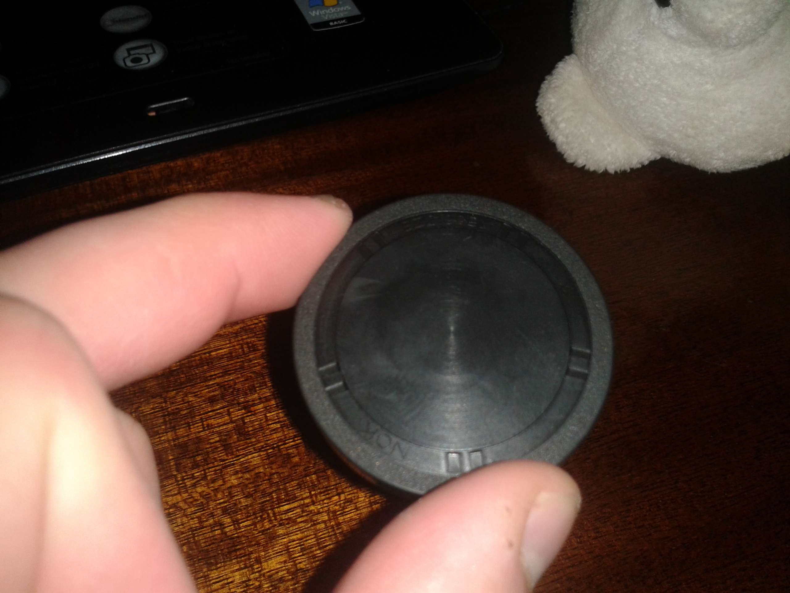

Подскажи пожалуйста, это та самая заглушка, в экзисте заказал, чо то мне кажется какая то маленькая!?!?!?!??
Сообщения: 57439
Благодарил (а): 1028 раз
Поблагодарили: 4787 раз
Re: льет масло на коробку
Она номер MD150785

номер в заказ наряде совпадает, а на ней не никакого номера....просто можт мне кажется что очень маленькая!) через пару часиков пойду посмотрю в реале)

поставил и забыл...будем надеяться))) езжу радуюсь!
